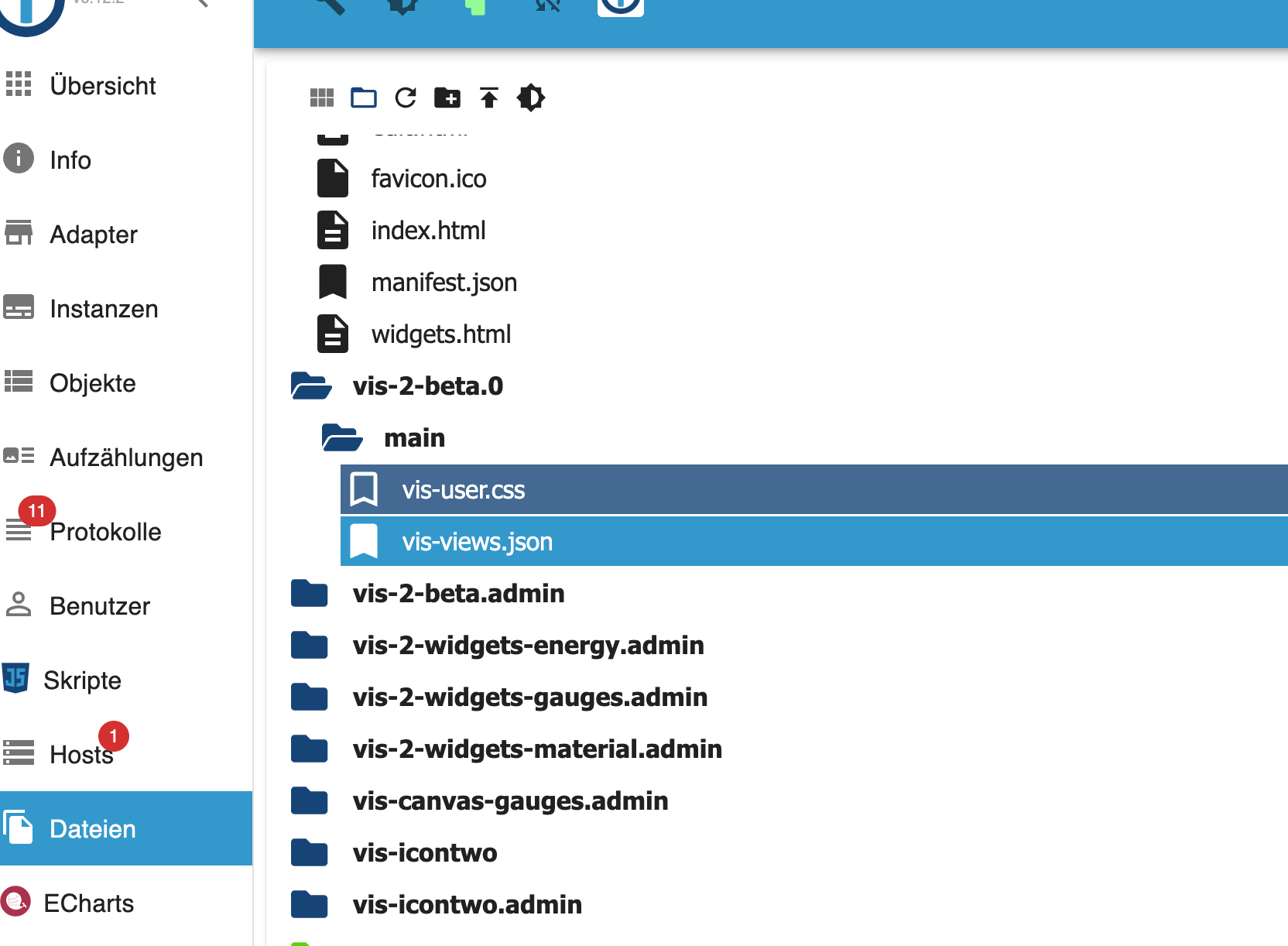

      die visu views werden soweit ich weiß als json gespeichert.
      die views findest du soweit ich weiß unter dateien im iobroker admin:

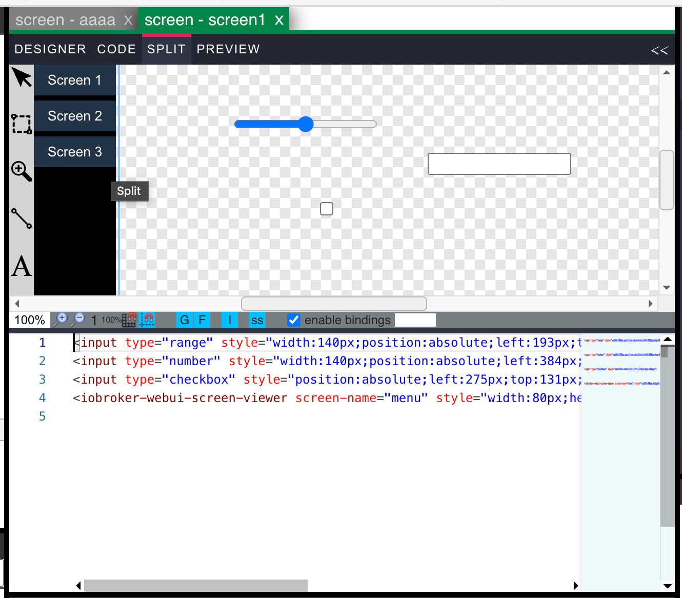

      Wenn du direkt mit HTML arbeiten willst, kannst dir mal meine visu "webui" anschauen, die erlaubt auch direkt den html code zu editieren:
      https://github.com/iobroker-community-adapters/ioBroker.webui
      Check my ioBroker webui - a vis alternative

          @jogibear9988
          Vielen Dank für deinen Hinweise, besonders zum Auffinden des Codes.

              @doc-cyber
              kannst parallel installieren falls sie testen willst ;-)
              see: https://github.com/iobroker-community-adapters/ioBroker.webui
