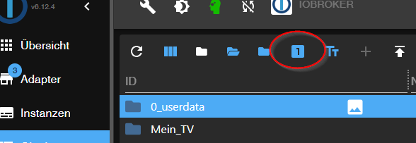

        Oder in der Objektansicht die Statusanzeige umschalten

            @crunchip Danke für die Rückmeldung. Wo stelle ich diese genau ein?
