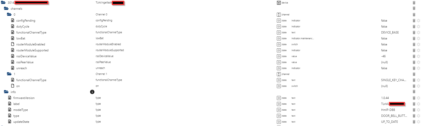

    ich habe mir von Homatic die Smart Türklingel geholt.
    Verbunden ist diese und eine Verk. mit Alexa ging auch Problemlos (Neues Gerät)
    Nur leider finde ich kein Signal / Objekt im Ordner des Geräts wenn der Drücker betätigt wird ...
    Hat da wer ein Tip für mich?
    Ich möchte das Signal gern für weitere Steuerungen abgreifen.

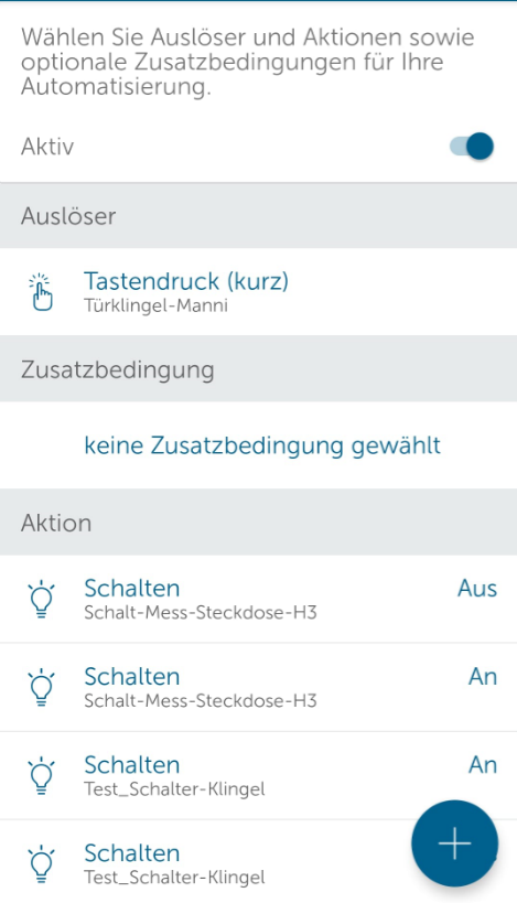

        @wildbill Danke für deine Antwort.
        Ok das ist ein Ansatz, allerdings verwende ich von Homatic die Ip version.
        Ich habe in der app nun eine Automatisierung angelegt.
        Beim Tasten Druck wird eine Vorhandene Steckdose und Testschalter ein und wieder ausgeschaltet.
        Nun war meine Hoffnung durch die Aktion würde ich die Aktion in einer der vorhanden Objekte sehen, aber leider wird da nichts Aktualisiert was ich abgreifen könnte....
        Ich suche mal weiter, aber vielleicht kennt sich da wer mit aus ;-)
