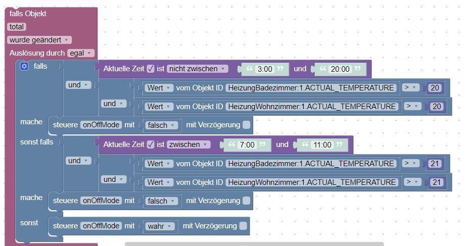

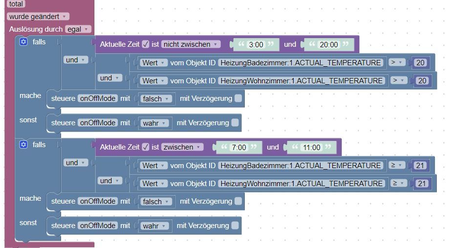

    Der Trigger wird stündlich durch eine Wertänderung ausgelöst.
    Bei dieser Steuerung mit 2 Zeiträumen kommt sich die "sonst" Steuerung gegenseitig in die Quere.
    D.h. selbst wenn die Bedingung im Zeitraum 1 erfüllt ist, wird das "sonst" im Zeitraum 2 Onoff wieder auf wahr stellen.
    Wie kann ich das umgehen?

      @bakerman23
      Nimm nicht zwei „falls“ Blöcke, sondern verwende „sonst wenn“.

        @codierknecht
        So? ist das Ergebnis nicht das Gleiche?

          @bakerman23
          So läuft die Heizung zwischen 11 und 20 Uhr sowie zwischen 3 und 7 Uhr durch. Ist das gewollt?

            bakerman23
            @paul53 ja, genau. Es ist eine Wärmepumpe und die Zeiten sind dort günstig.
            Ich habe allerdings die Logik noch nicht verstanden, warum das jetzt so funktionieren soll und vorher nicht.
            Für mich ist der Ablauf der Gleiche.

              @bakerman23 sagte in "sonst" Steuerung kommt sich in die Quere:
              Bei Deinem Ansatz werden ja beide Blöcke separat ausgewertet.
              Trifft die Bedingung nicht zu, wird der jeweilige Sonst-Block ausgeführt.
              Trift z.B. die erste Prüfung nicht zu, wird deren Sonst ausgeführt, egal ob Bedingung 2 jetzt zutrifft oder nicht.

                @codierknecht
                Das ist bei der 2. Lösung anders?

                  @bakerman23
                  Ja. Wenn die erste Bedingung nicht zutrifft, wird die 2. geprüft.
                  Erst wenn die auch nicht zutrifft, wird das SONST ausgeführt.

                    bakerman23
                    @codierknecht jetzt hat's klick gemacht. Vielen Dank.
