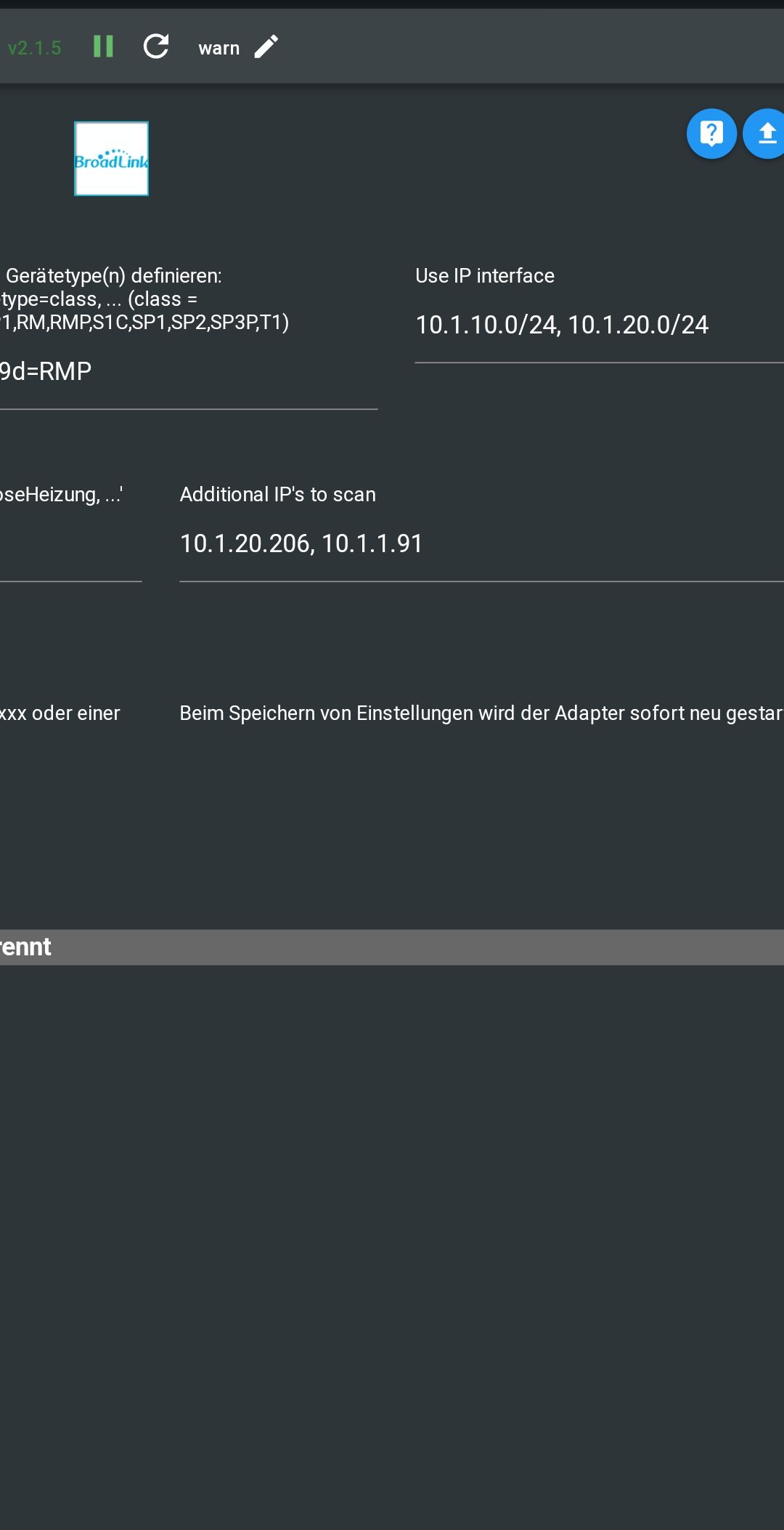

    ich habe auf meinem Raspi sowohl WLAN als auch LAN aktiviert.
    Das bedeutet, dass der Raspi unter 2 Adressen erreicht werden kann.
    Außerdem habe ich das Problem, dass der Bradlink2-Adapter immer wieder mal zickt. Heißt: er sendet nichts zum RM-Mini und behauptet etwas von einem fehlerhaften Object.
    (Dummerweise habe ich das Log gelöscht und kann die genaue Fehlermeldung gerade nicht posten)
    So oder so vermute ich im Moment das Problem darin, dass der Adapter mein Broadlink-Inteface unter 2 Adressen findet und dann manchmal durcheinender kommt.
    Beim Start der Instanz sehe ich im Log folgende Meldungen:
    interface to be used: { netmaskBits: 24, address: '192.168.178.50/24', addrs: [ 192, 168, 178, 50 ], cidr: '192.168.178.50/24', bcaddr: '192.168.178.255'}:
    interface to be used: { netmaskBits: 24, address: '192.168.178.62/24', addrs: [ 192, 168, 178, 62 ], cidr: '192.168.178.62/24', bcaddr: '192.168.178.255'}:
    Einmal WLAN und einmal LAN
    Jetzt dachte ich, ich könnte in der Instanz verhindern, dass er wahllos scannt und einfach eine vorgegebene Adresse verwendet:
    Aber trotzdem werden immer wieder alle beiden IP-Adressen im Log angezeigt.
    Habe ich hier einen Denkfehler?

      @arnulf sagte in Broadlink2-Adapter findet zuviele Interfaces:
      Das ist falsch, die Ip des Gerätes kommt unten rein
      Für was hast du überhaupt Lan und Wlan aktiv?

        @crunchip
        broadlink2.0
        	2023-11-15 09:06:32.905	info	found macs: 34:ea:34:40:54:e3, 78:0f:77:b9:56:d4

        Hat nix gebracht.
        War aber klar, dass die Frage kam....
        WLAN war zuerst meine Wahl für den Raspi.
        Dann habe ich aber gemerkt, dass das Multihost nicht so stabil über die Admin-Oberfläche lief, wenn ich alle RASPIs über WLAN anbinde.
        Jetzt, wo sie über Kabel im Netz hängen flutscht alles wunderbar zund es gibt im Admin keine Timeouts mehr.
        Ich wollte zunächst das WLAN trotzdem nicht deaktivieren, da es doch mehr ins Linux eingreift, als ich zunächst wollte.
        Also nicht mehr rum konfigurieren, als nötig.

          @arnulf dein interface ist doch
          192.168.178.0/24
          Ausserdem hast du doch 2 Geräte
          Und mit welcher Bezeichnung sind die eingetragenen?
          Ps: wenn du kein wlan nutzt (sollte man eh nicht im server Betrieb) dann deaktiviere es

            @crunchip
            Ja, habe 2 Geräte am Laufen.
            Ein RM Mini und ein RM Pro
            Das mit dem 192.168.10.0/24 hatte ich absichtlich ausprobiert, weil er immer noch 2x den Raspi gefunden hat.
            Nach meinem Verständnis ist es ja so, dass man zum einen das Interface eintragen kann (also 192.168.178.0/24 bzw 192.168.10.0/24) und dann ZUSÄTZLICH noch IPs, die er AUßERDEM noch scannen soll.
            mit 192.168.178.0/24 würde also mit meinem Verständnis ein Broadcast über alle Geräte im Netz 192.168.178.0/24 gesucht PLUS noch das, was man unter "Additional IP's to scan" eingetragen ist.
            Macht für mich auch von der Namensgebeung auch gar keinen anderen Sinn.
            Ich habe es nun mit "192.168.178.0/24" noch einmal versucht. Und (natürlich) reduziert es sich nicht auf auf eine IP-Adresse.
            Der RASPI, auf dem der Adapter läuft ist übrigens Slave und nicht Server (Master)
            [edit]
            ich habe auf diesem Raspi das WLAN deaktiviert.
            Jetzt wird (natürlich) der Raspi nur noch über seine LAN-Adresse gefunden.
            Ich verstehe aber immer noch nicht, warum det Adapter so reagiert, wie er reagiert
              crunchipC Abwesend
              crunchipC Abwesend
              crunchip
              @arnulf so steh es auf git
              https://github.com/iobroker-community-adapters/ioBroker.broadlink2
