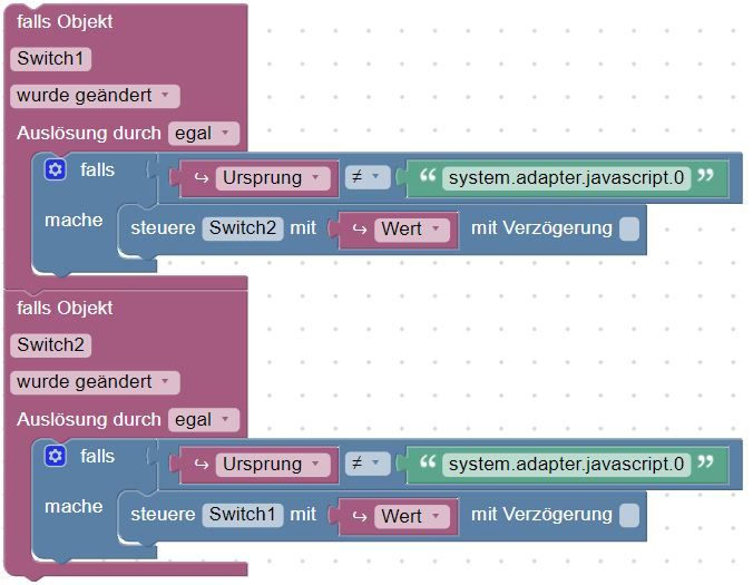

    Moin, eine Variable aus der Homematic soll ein Shelly einschalten....
    und falls mit der Shelly App ein/aus geschaltet soll sich die Variable auch entsprechend ändern!
    Und alles soll in einem Script untergebracht werden.
    Das typische hintereinander von:
    falls Objekt: schalter = wahr ->mache variable = wahr
    falls Objekt: schalter = falsch ->mache variable = falsch
    falls Objekt: Variable = wahr ->mache schalter = wahr
    falls Objekt: Variable = falsch ->mache schalter = falsch
    ist blöd programmiert und funktioniert so nicht richtig...
    Hier würde ich gern eine Hilfestellung / Anregung zur korrekten Programmierung bekommen.

      @fb sagte: Anregung zur korrekten Programmierung bekommen.
      Prinzip:

        Danke, aber ich verstehe nicht so richtig was der Adapter Text (Grün) da soll?
        F paul53P 2 Antworten Letzte Antwort
          ....geht auch nicht wenn anstelle des Textes das Objekt eingesetzt wird

            @fb den Block "Wert von ObjektID" verwenden
            eben gesehen dass es ja um eine Datenpunkt-Ursprungs-Abfrage geht.

              @djmarc75
              Danke euch vorerst!
              Vermische nur gerade selbst 2 Lampen und deren Schaltverhalten...
              1x Shelly On / Off das wird so wohl funktionieren
              und
              1x Tuya Lampe die soll hell/Off und dunkel/Off können.
              werde daran ansetzen. und es für mich konfigurieren
              ....diese Programmierung ist jedenfalls logischer und gefällt mir!

                @fb sagte: was der Adapter Text (Grün) da soll?
                Der Text muss exakt so eingegeben werden wie gezeigt. Es wird geprüft, dass der Ursprung der Wertänderung kein Skript ist, um eine Trigger-Schleife zu verhindern.

                  OK, das funktioniert so! Danke.
                  Ich hate angenommen der Text (im Grünen) wäre ein Beispiel für ein Objekt-Wert.
                  verstehe jetzt zwar nicht genau was der "system.adapter.Javascript.0 ist, aber es funktioniert.
                  Zuvor hatte ich übrigens jeweils den Objekt-Wert genommen, was auch funktioniert hat.
                  Danke nochmals.
