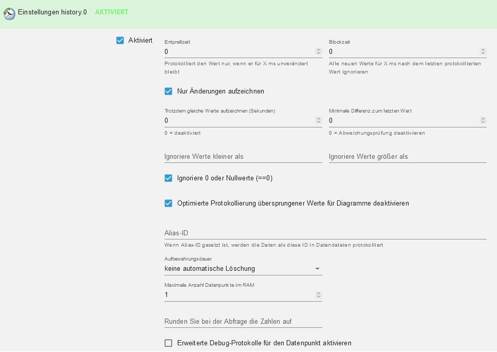

    Hallo, ich schreibe mir unseren Strom Tagesverbrauch immer um 23:59:55 in die History, zumidest sollte es das so tun.
    Leider werden zwischen durch immer mal so Werte eingetragen. Könnte das mit einem Neustart vom Iobroker zusammen hängen ?
    Kann man die Zwischeneinträge verhindern ?

      @tourer4778 sagte in History Tagesverbrauch über Zeitplan Trigger Probleme:
      möglich!?
      hake mal optimierte Protokollierung...deaktivieren an.
        möglich!?

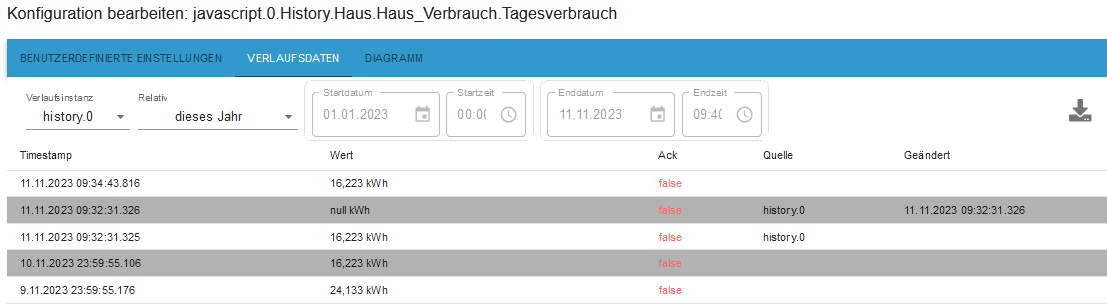

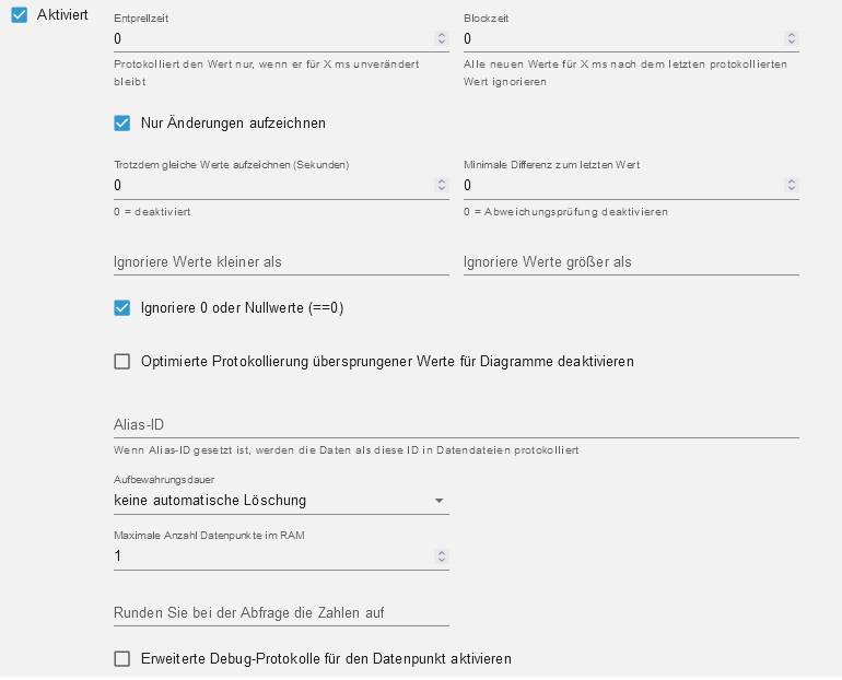

        tourer4778
        @homoran sagte in [History Tagesverbrauch über Zeitplan Trigger Probleme]
        Habe ich gemacht und den Iobroker neu getsartet.
        Er speichert immer neue Werte an, leider die Werte vom Vortag ...
            ist das so?
            auch nach refresh, Browsercache löschen?
            Bei fehlendem Haken ist genau das gewollt.
            Bei Neustart von history wird der letzte Wert nochmal eingetragen um den Chart anzupassen
            zeig mal die Einstellungen der Instanz.
            tourer4778
            schrieb am zuletzt editiert von tourer4778
            Ja, er hat den Wert vom Vortag übernommen.
            Wie gesagt, es soll eigentlich nur ein Wert pro Tag drin stehen.
            Browsercache habe ich jetzt gelöscht.
              Deswegen bat ich dich
              @homoran sagte in History Tagesverbrauch über Zeitplan Trigger Probleme:

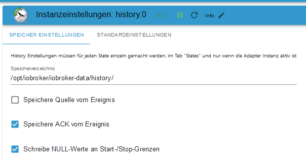

              • T Offline
                tourer4778
                Sorry, hatte ich falsch verstanden.
                Der Hacken muss weg bei "Schreibe NULL-Werte an Start-/Stop-Grenzen", oder ?
                  mach den Haken mal weg.
                  Aber da wird eigentlich null geschrieben.
                  Das wiederholen der Werte hast du schon im Datenpunkt deaktiviert indem du dort die Checkbox "optimierte....deaktivieren" angehakt hast
                  mach mal zusätzlich den Haken bei Quelle.
                  dann sollte man sehen wo der Wert herkommt.

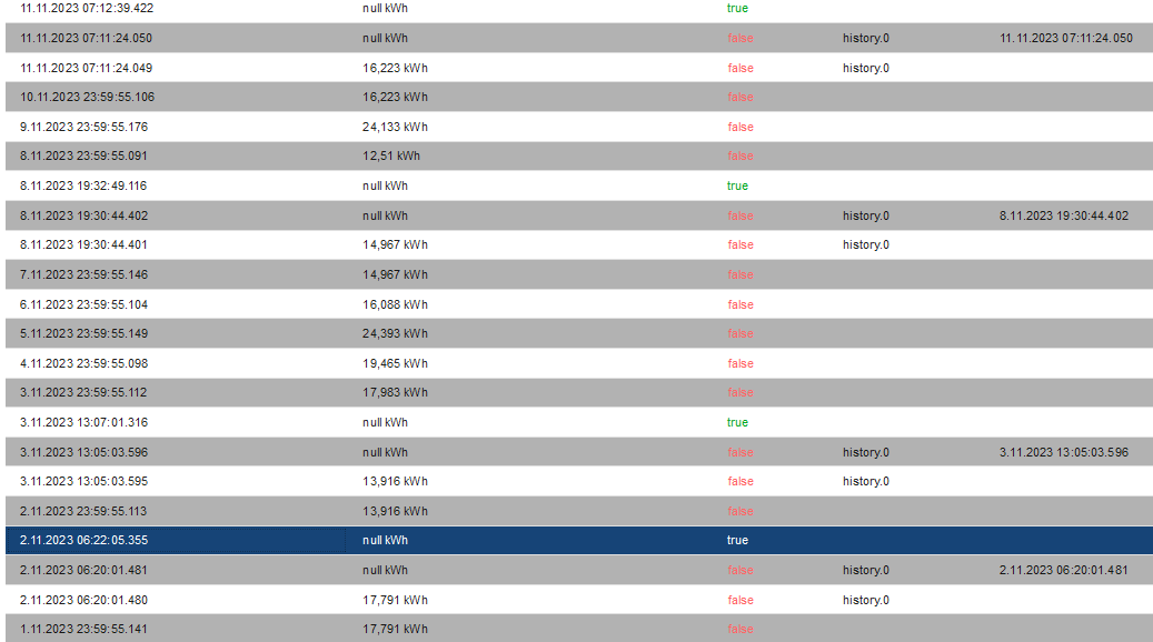

                    tourer4778
                    Jetzt schreibt er nach einem Neustart oder Adapterneustart keinen Wert mehr rein.
