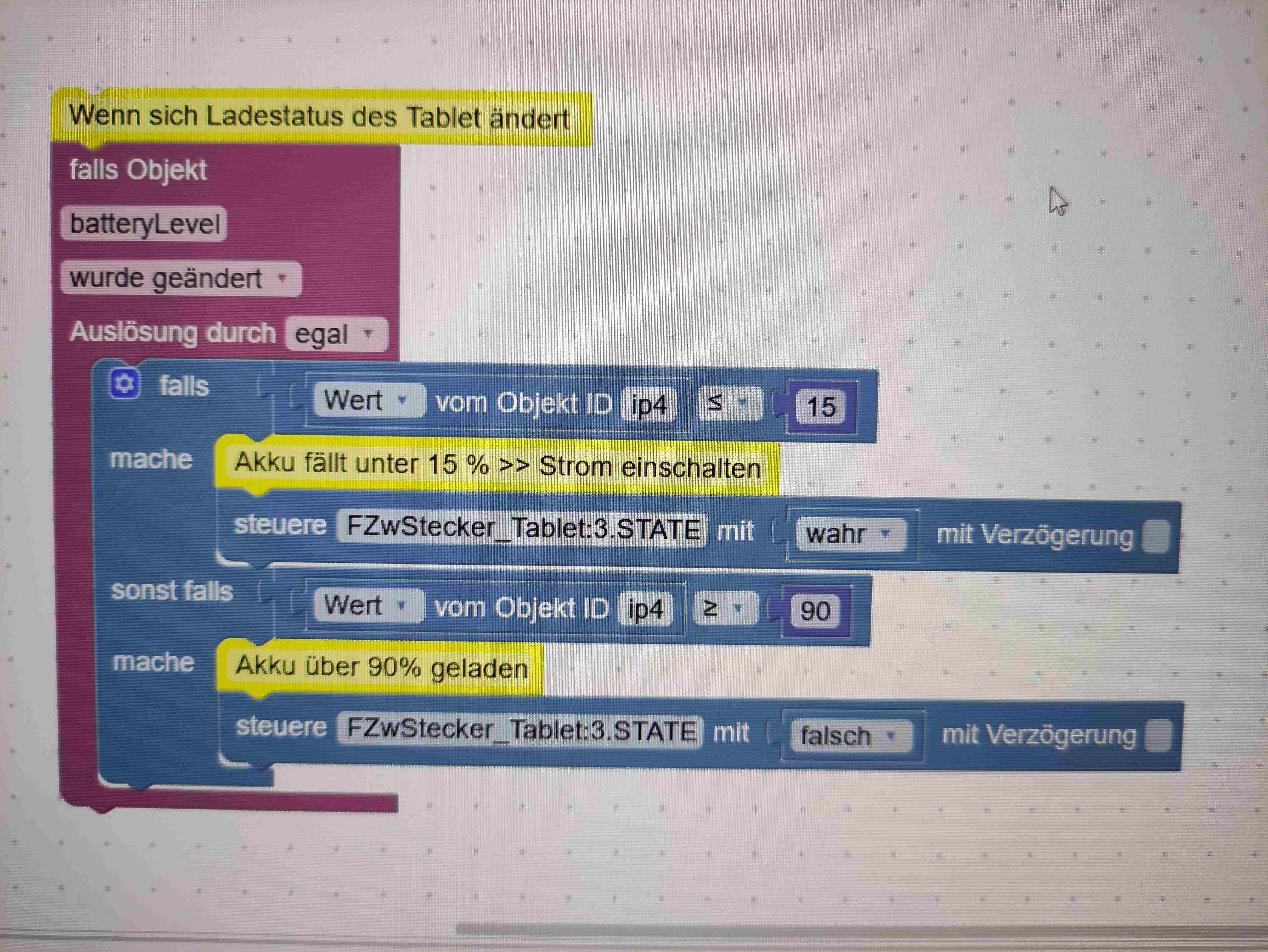

      Hallo, ich versuche gerade eine Automatik zum Aufladen meines Tablets hinzubekommen. Leider funktioniert das nicht. Aus Fullybrowser habe ich den Ladestand des Tablets geholt, falls sich der Wertändert und unter 15% fällt, soll der Homematik IP Schalter einschalten und bei über 90% ausschalten. So meine Vorstellung. Leider passiert hier überhaupt nichts. Wo liegt mein Fehler?
      Danke schon einmal im Voraus.

          @dr-pie , @Samson71 , @haselchen , @Meister-Mopper , @Homoran , @paul53
          vielen Dank für eure Hinweise. Ich habe jetzt den "ip4" gegen "batteryLevel" getauscht und nun funktioniert es.

            @andronid sagte in ... gelöst ... Akku vom Tablet automatisch laden:
            nur mal aus Neugier:
            was ist ip4?
            Dr.PieD 1 Antwort Letzte Antwort

              @homoran Wenn es um den Datenpunkt geht, ist das die IP Adresse.
