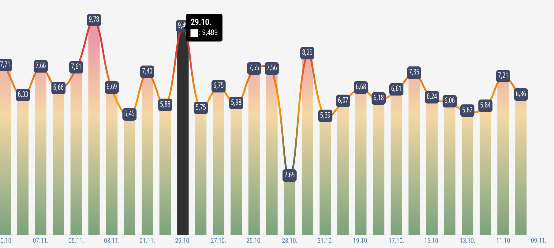

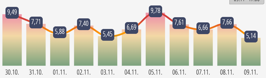

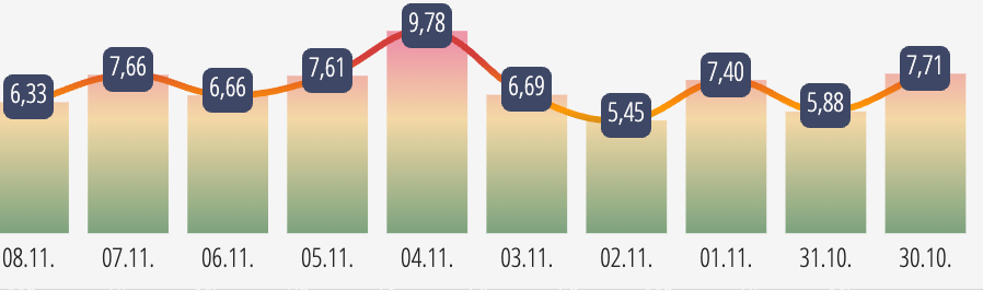

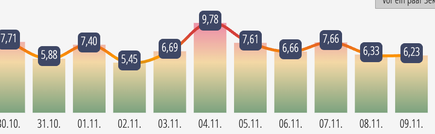

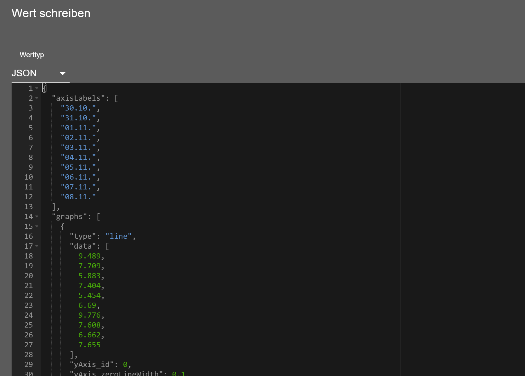

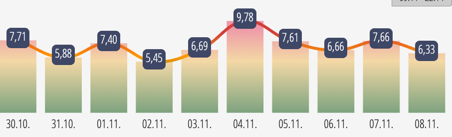

    wenn ich das in einen DP packe, sieht es gut aus.

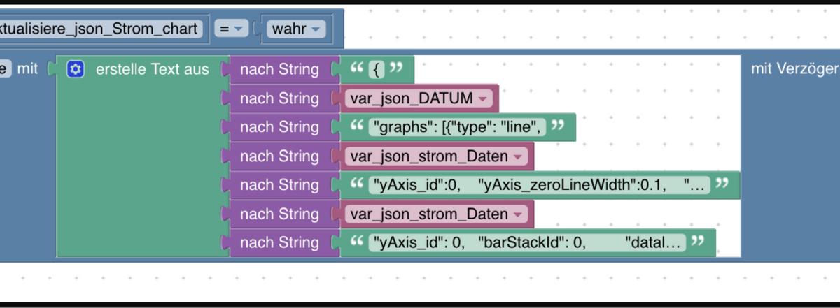

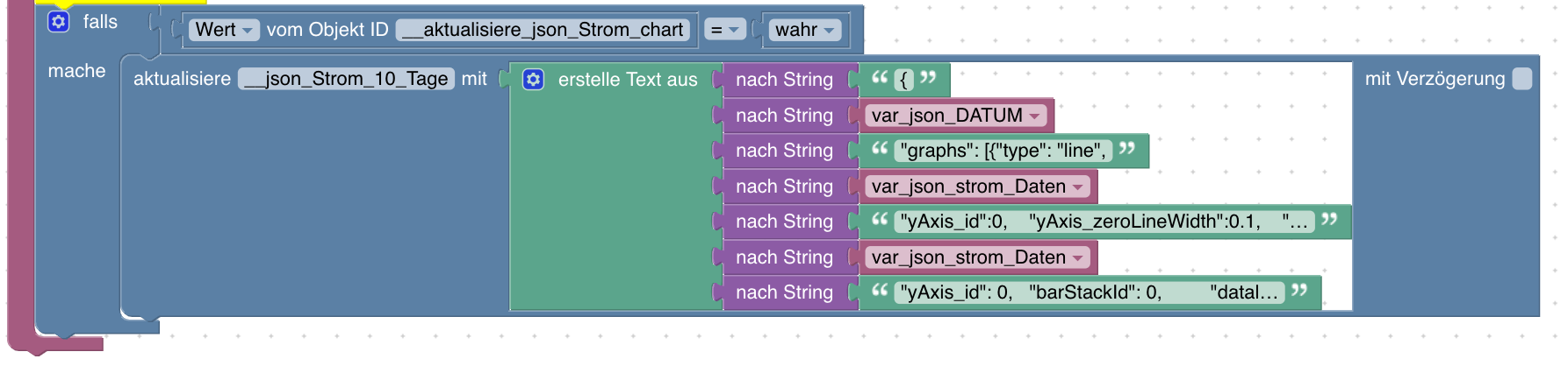

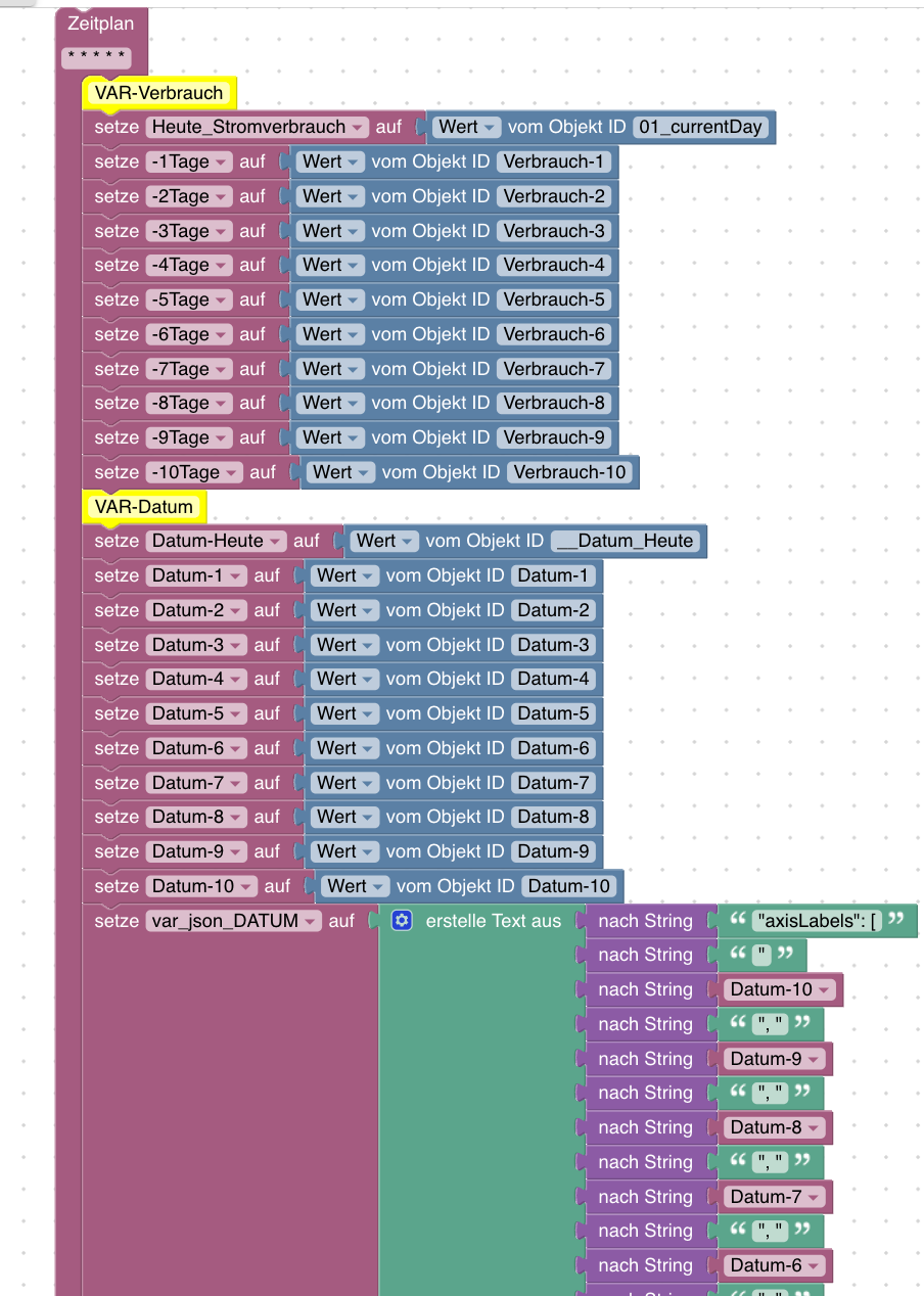

    in blockly habe ich meine DP "axis" und "data" in Variablen gepackt
    und baue dann das json hiermit nach
    ich copy /paste einfach alles aus der obigen json Vorlage und ersetze nur die Reihen mit den Variablen aus den DP.

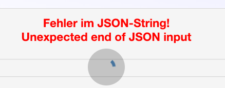

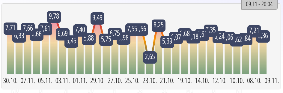

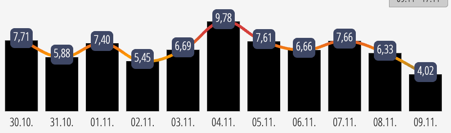

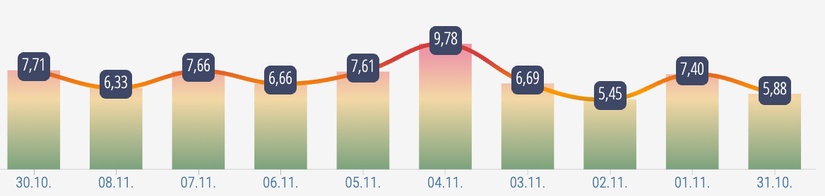

    mein Ergebnis sieht aber so aus.
    ich verzweifel, der inhalt meines DP ist identisch mit dem oberen...

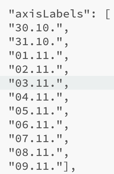

    ier seht ihr inhalt des DP welchen ich via Blockly reinschreibe
    {"axisLabels": ["30.10.", "31.10.", "01.11.", "02.11.", "03.11.", "04.11.", "05.11.", "06.11.", "07.11.", "08.11.", "09.11."],"graphs": [{"type": "line","data": [7.709, 5.883, 7.404, 5.454, 6.69, 9.776, 7.608, 6.662, 7.655, 6.331, 4.052],         "yAxis_id": 0,         "yAxis_zeroLineWidth": 0.1,         "yAxis_zeroLineColor": "black",         "barIsStacked": true,         "line_pointSize":0,         "line_Thickness":4,         "datalabel_show": true,         "datalabel_maxDigits": 2,         "datalabel_minDigits": 2,         "datalabel_fontFamily": "OpenSans-CondLight",         "datalabel_fontSize": 16,         "datalabel_borderRadius": 6,         "datalabel_offset": -10,         "datalabel_backgroundColor": "#3E4765",         "datalabel_color": "#f5f5f5",         "color": "#ff9900",         "line_UseFillColor": false,         "yAxis_gridLines_show": false,         "use_gradient_color": true,         "gradient_color":          [{         "value": 8.5,         "color": "#d43e3a"         },          {             "value": 6,             "color": "#ff9900"         },         {             "value": 3,             "color": "#4f6765"         }     ],             "yAxis_appendix": " kw/h"   	}, {"data": [7.709, 5.883, 7.404, 5.454, 6.69, 9.776, 7.608, 6.662, 7.655, 6.331, 4.052],"yAxis_id": 0, 		"barStackId": 0,         "datalabel_show": false, 		"color": "#000000", 		"datalabel_color": "#FFFFFF", 		"datalabel_align": "start", 		"use_gradient_color": true,         "yAxis_show": false,         "yAxis_min": 0,         "yAxis_maxSteps": 4,         "yAxis_gridLines_border_show": false,         "yAxis_gridLines_ticks_show": false,         "yAxis_gridLines_show": false, 		"gradient_color": [         {         "value": 9.1,         "color": "#ED97A8"         }, {             "value": 5.5,             "color": "#F3D8A5"         }, {                 "value": -5,             "color": "#7CA27E" 			} 		] 	} 		] 	}
    liegt es an der Formatierung, bzw. wie bekomme ich das hin.
    die ganzen "string" Blöcke sind diverse Versuche gewesen...

      @dos1973 Ich kann Dir nur raten (Du nutzt doch auch NodeRed ??? ) aber selbst mit Blockly nutze JSONATA.
      D 1 Antwort Letzte Antwort

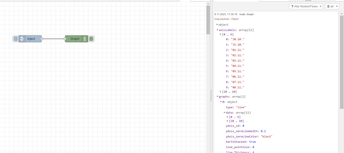

          @dos1973 Na dann fangen wir halt mal an. ;)
          Wie gesagt Blockly kann nicht mit Objekten umgehen - mit Nodered ist das easy.
          Wenn ich dein obiges Objekt einfach in eine Inject Node kopiere hast Du doch schon das Objekt
          Im x-axis Label kommen die Label Deiner X-Achse rein.
          Im Graphs Objekt hast Du mehrer - ich weiß allerdings nicht warum. Zum einen die Daten und zum anderen die Farbformatierung. Ahh ich verstehe das 1. Objekt ist die Linie und im 2. Objekt sind die Balken. OK - Du brauchst also nur ein neues Datum und einen neun Wert einfügen und einen alten Löschen???

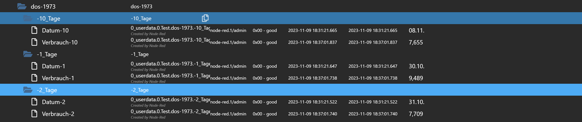

            ich muss mir die Daten für mein datum und den Verbrauch aber aus meine bestehenden DP rausholen

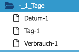

            DP liegen hier
            0_userdata.0.Wohnung.Status.Strom.3_EM.Diagramm.-_1_Tage
            und das mach ich 9x um die letzten 10 Tag inkl. Heute als Balken darzustellen

              DP liegen hier

              @dos1973 Und wie schauen die Datenpunkte aus?
              Also steht im Datum zum Beispiel Datum-1 : 9.11. ?
              und im Verbrauch - 1: 9.777
              • mickymM mickym
                dos1973
                schrieb am zuletzt editiert von dos1973

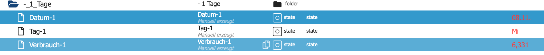

                @mickym
                ja, das baue ich mir mit einem anderen scriot zusammen...
                das ist gestern( -1 tag) verbrauch das entsprechende datum und Verbrauch, und so gehts immer weiter, kann 3o Tage zurück ;-)

                  @mickym

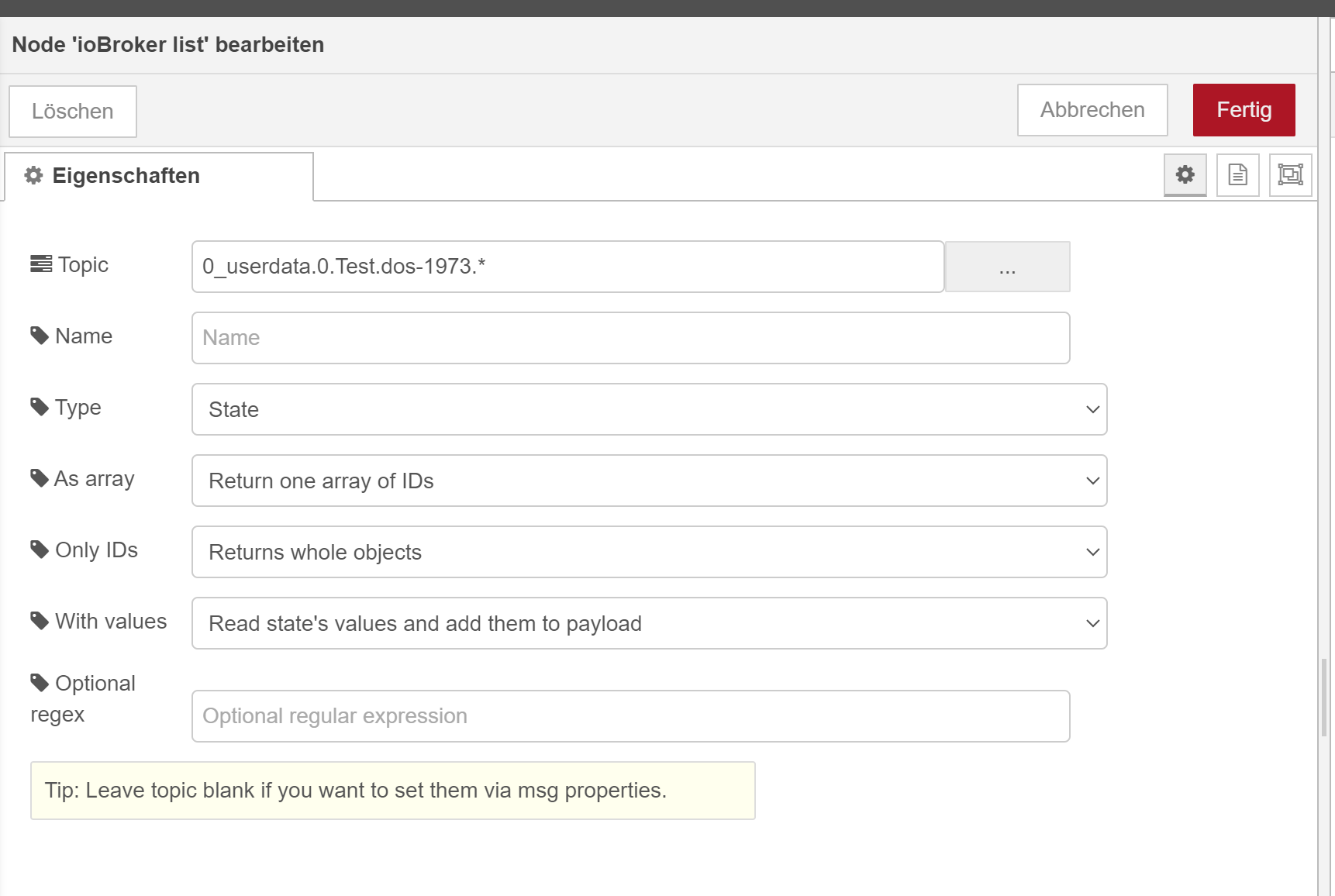

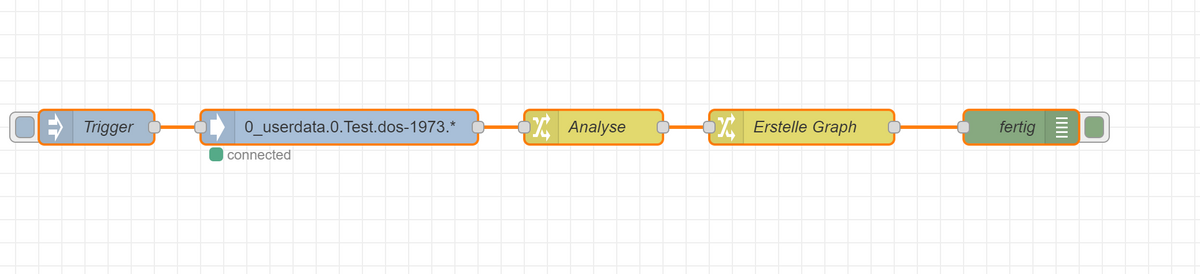

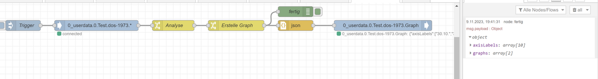

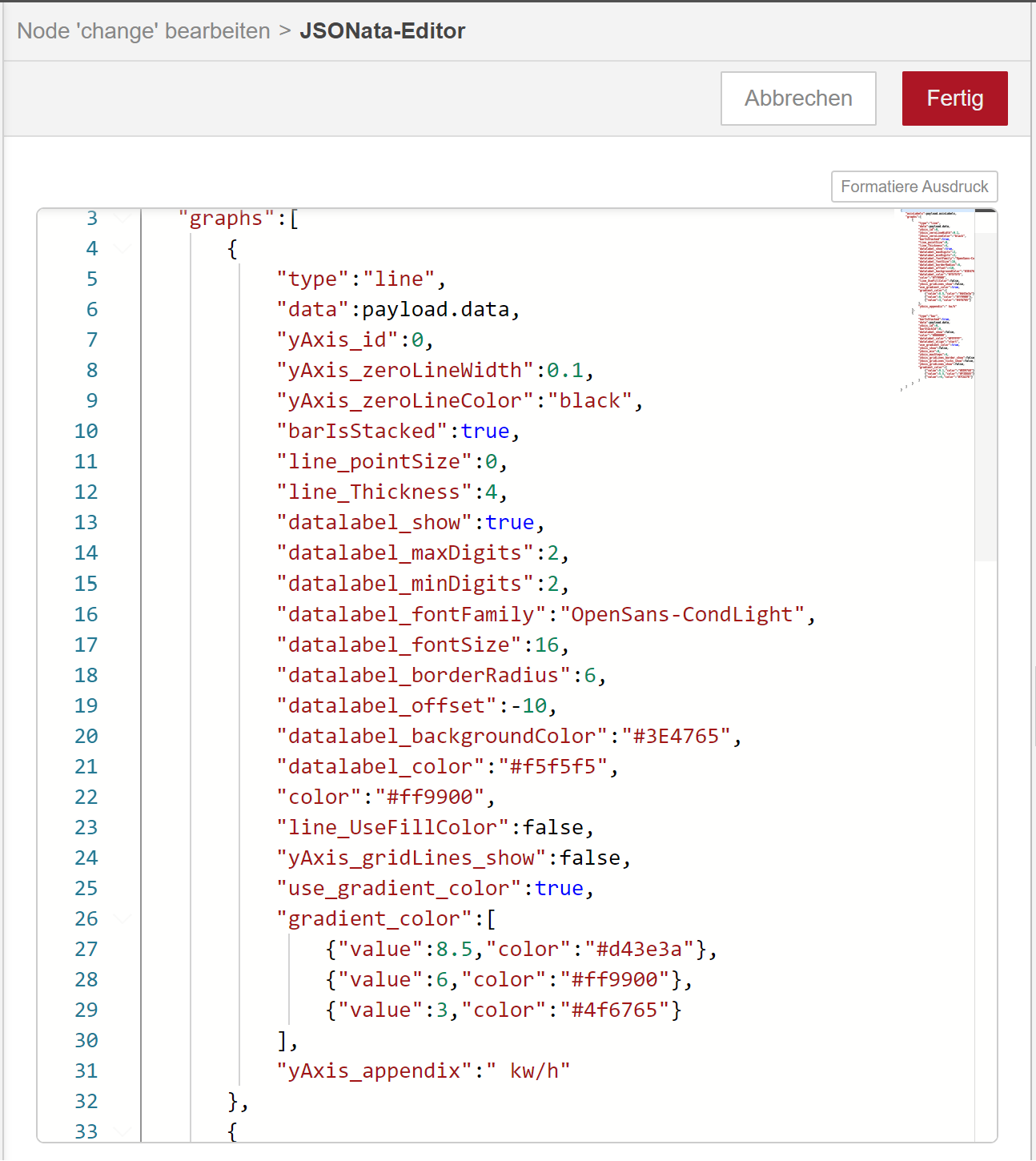

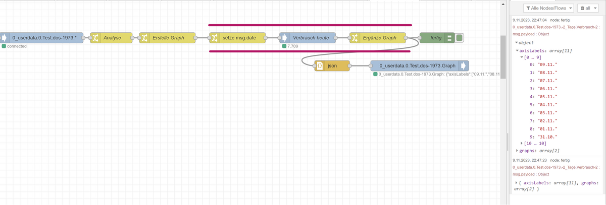

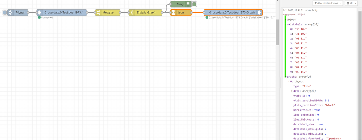

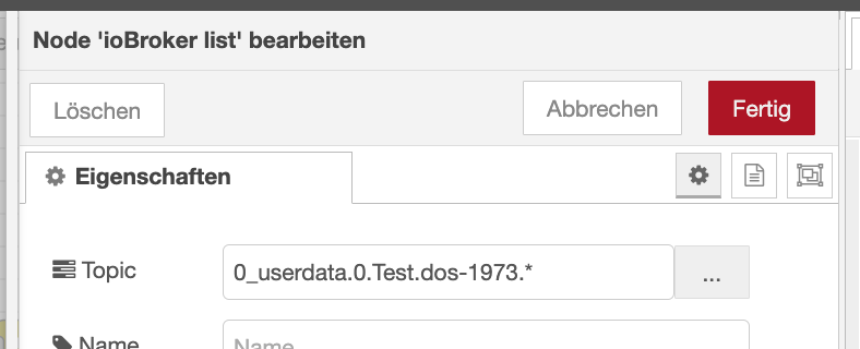

                              @dos1973 So der Flow ist simple
                              Du musst nur das übergeordnete Verzeichnis in Deine List Node eintragen:
                              Also wie auf dem Bild unten siehst Du ja dass ich bei den Objekten ein Verzeichnis dos-1973 erstellt habe.
                              Hier der Flow:
                                     "id": "7f416d63e5ece5a5",
                                     "type": "ioBroker list",
                                     "z": "5a7d3179c5870381",
                                     "name": "",
                                     "topic": "0_userdata.0.Test.dos-1973.*",
                                     "objType": "state",
                                     "regex": "",
                                     "asArray": "true",

                              Ich werde diese Blockly-Quälerei NIE verstehen!!!!
                                Hier der Flow:

                                dos1973
                                @mickym
                                moment, ich schau mal...
                                • D dos1973
                                  @mickym
                                  mickymM Offline
                                  mickymM Offline
                                  mickym
                                  @dos1973
                                  Wenn Du den flow triggerst (also die Inject Node drückst) brauchst ja nur den Wert raus zu kopieren, um zu sehen, ob es passt
                                  Wenn Du das ganze in einem Datenpunkt haben willst - einfach noch eine JSON Node und eine iobroker-Out Node dahinter machen. Falls Du es über einen Datenpunkt triggern willst - zum Beispiel über VIS dann halt noch eine iobroker-IN Node mit dem Datenpunkt triggern.
                                  • mickymM mickym
                                    @dos1973
                                    dos1973
                                    @mickym
                                    scheint zu passen. wenn ich das manuell in den DP kopiere siehts gut aus.

                                      mickym
                                      @dos1973 sagte in json datei für Chart aus vorhandenen DP's erstellen:
                                      @mickym
                                      Na dann ist ja alles gut - dann kann ich meine Datenpunkte zum Testen und den Flow wieder löschen? Oder brauchst Du noch Hilfe zum externen triggern und um das Objekt in einem Datenpunkt zu schreiben?

                                          @dos1973 Wenn Du was am Graphen ändern willst, dann kannst Du das direkt einfach in der 2. Change Node machen:
                                          also Farben oder was Du sonst noch so einstellen willst.
