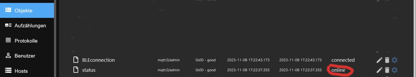

    Hallo
    Ich habe ein ESP32 an meinem Raspberry Pi angeschlossen,
    Dieser ist am Mega4 USB HUB bei denen ich die USB ports per command an und aus schalten kann.
    Der ESP32 ließt daten von meinem JK-BMS und sendet diese per MQTT.
    Funktioniert auch alles soweit,
    Hin und wieder verliert das ESP32 die Bluetooth verbindung.
    Wenn ich dann mein script ausführe (USB port aus...an) dann wird sie verbindung wieder hergestellt....
    Jetzt möchte ich gerne das wenn der wert von der verbindung von online auf offline springt mein script ausgeführt wird.jk.jpg

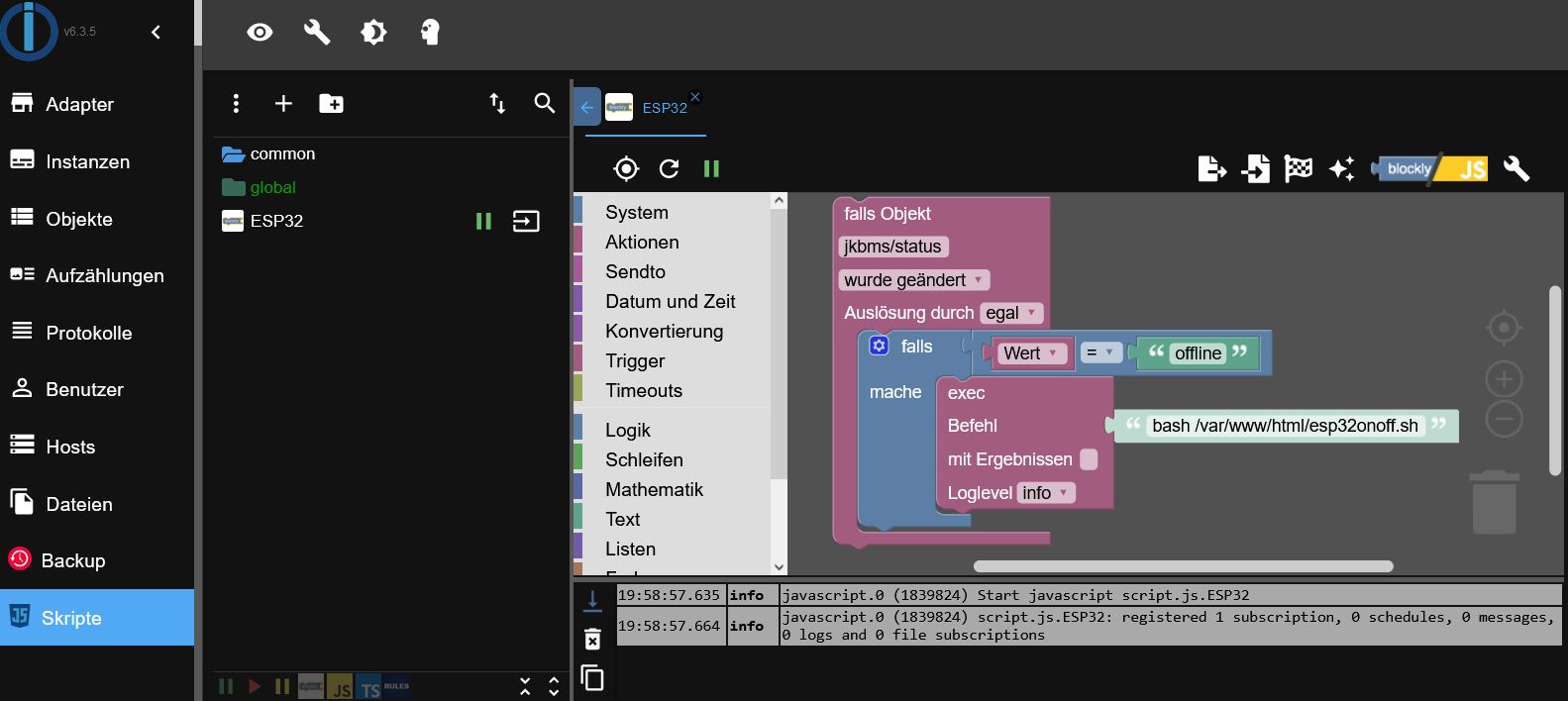

    Ich habe mal einen Test mit Blockley versucht komme aber nicht wirklich weiter. blo.jpg
    Evt.. kann mir ja einer weiterhelfen bzw mir eine andere möglichkeit geben um mein vorhaben umzusetzen.

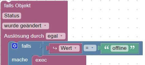

      @sralus sagte: von online auf offline springt mein script ausgeführt wird
      Versuche es mal so:

        Danke für deine Antwort
        Leider funktioniert es (noch nicht)
        Sralus

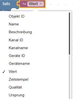

          @sralus sagte: Leider funktioniert es (noch nicht)
          Wert darf keine selbst erstellte Variable sein, sondern man findet sie unter "Trigger".
          sralusS 2 Antworten Letzte Antwort

            sralus
            ok
            habe ich geändert. Ausgabe im LOG:
            javascript.0
            	2023-11-08 22:56:45.639	info	State value to set for "javascript.0.scriptEnabled.ESP32" has to be stringified but received type "boolean"
            javascript.0
            	2023-11-08 22:56:45.636	info	script.js.ESP32: registered 1 subscription, 0 schedules, 0 messages, 0 logs and 0 file subscriptions
            javascript.0
            	2023-11-08 22:56:45.631	info	Start javascript script.js.ESP32
            Leider immer noch nicht richtig...
            Sralus
