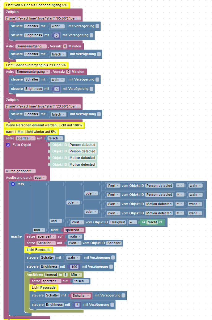

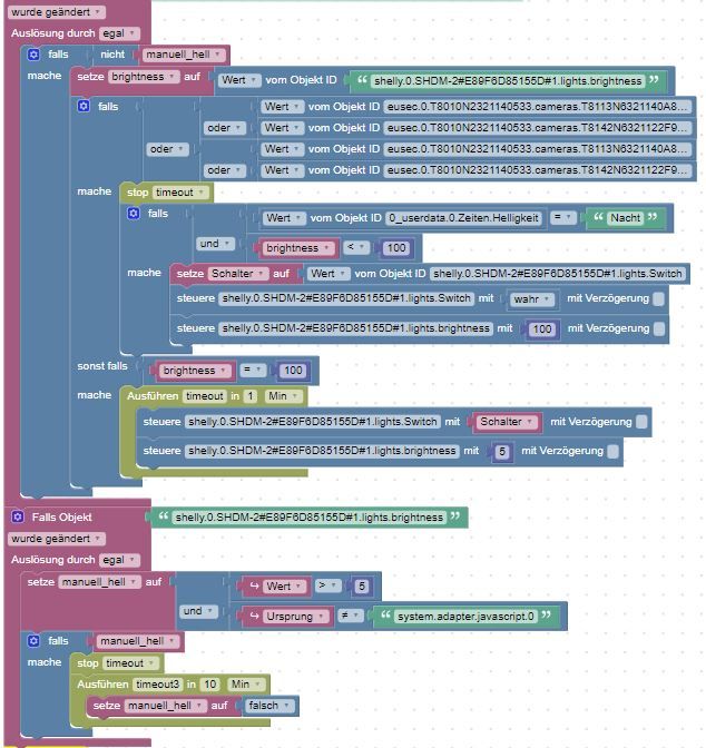

      Hallo, das Blockly steuert das Licht der Fassade abends und morgens mit 5% und bei Bewegung mit 100%.
      Soweit läuft alles.
      Zusätzlich würde ich das Licht über die Vis gerne für 5 oder 10 Min. mit 100% einschalten. Danach soll wieder die Automatik greifen.
      Mir fehlt da der Ansatz.

      • paul53
        paul53 @Gonzokalle last edited by
        @gonzokalle sagte: für 5 oder 10 Min. mit 100% einschalten. Danach soll wieder die Automatik greifen.
        Ansatz:
        G 1 Reply Last reply Reply Quote 1

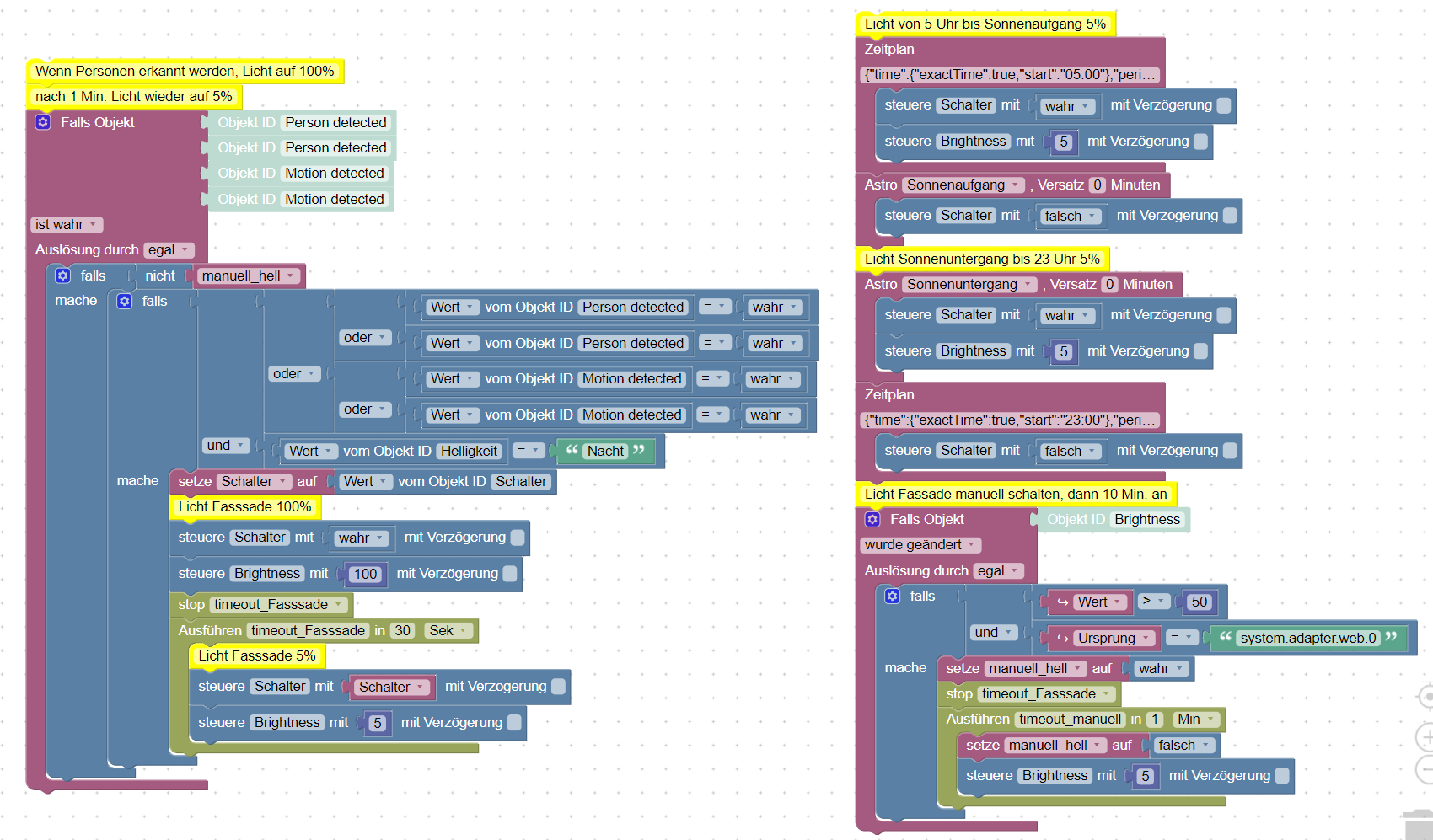

        • G
          Gonzokalle @paul53 last edited by Gonzokalle
          Ich habe es mal nachgebaut. Bin mir bei den timeouts und dem Textfeld nicht sicher.
          • paul53
            paul53 @Gonzokalle last edited by paul53
            @gonzokalle sagte: Bin mir bei den timeouts und dem Textfeld nicht sicher.
            Passt so.
            Nur bei "Licht Haustür" fehlt ein "stop timeout2", wenn das Licht nicht ausgehen soll, wenn innerhalb der Minute Verzögerung erneut Bewegung erkannt wird.
            • G
              Ich denke, ich habe es verstanden. Dankeschön

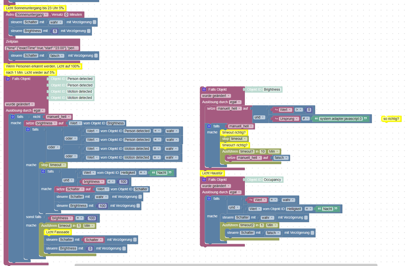

              G 1 Reply Last reply Reply Quote 0
              • G
                Gonzokalle @Gonzokalle last edited by
                @gonzokalle
                Irgendwo hakt es noch.
                Bei einer Bewegung wird auf 100 % gestellt.
                Nach einer Minute bleibt es aber auf 100 % stehen.
                Person und Motion detcted funktionieren, die gehen nach 20 Sek. auf false.

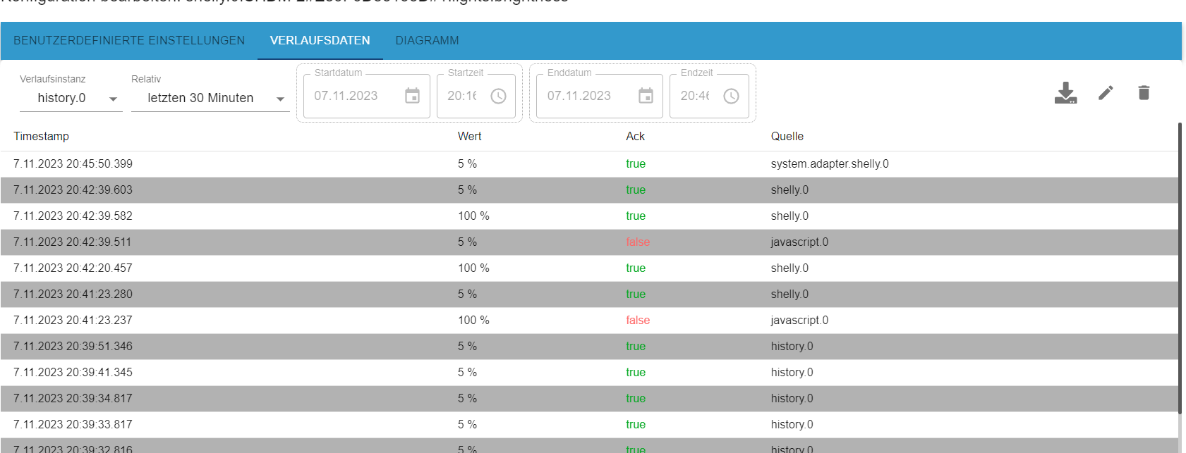

                • paul53
                  @gonzokalle sagte: Nach einer Minute bleibt es aber auf 100 % stehen.
                  Das kann ich anhand des Skriptes nicht nachvollziehen. Logge mal die Variable brightness.

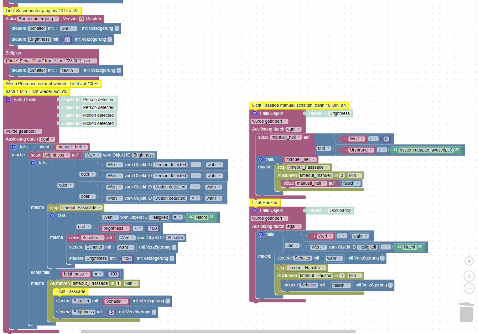

                  • G
                    Meinst du so?
                    • G
                      @gonzokalle
                      Ohne den manuellen Teil geht er nach circa 75 Sek. wieder auf 5%.
                      Das wird die Zeit sein, wo der Sensor auf false geht + die eine Minute.

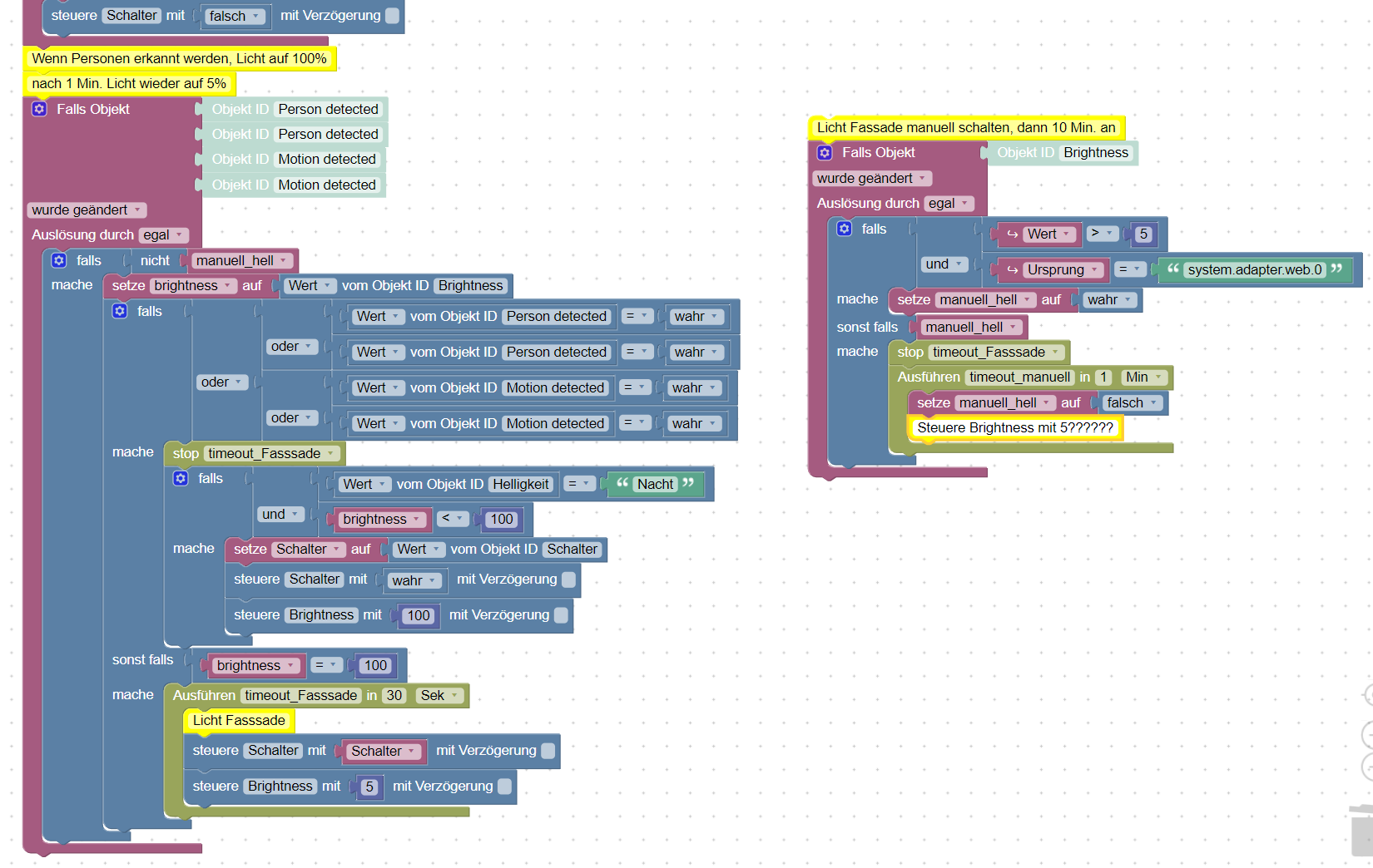

                      • paul53
                        @gonzokalle sagte: Ohne den manuellen Teil geht er nach circa 75 Sek. wieder auf 5%.
                        Dann wird die Variable manuell_hell nicht auf false zurück gesetzt?
                        • G
                          Automatik mit dem Sensor geht jetzt. Habe mal den Ursprung vom Web Adapter genommen.
                          Manuell bleibt bei 100%
                          Wo wird denn nach dem manuellen schalten wieder auf 5% gesetzt?
                          Habe da mal etwas markiert.
                          • paul53
                            @gonzokalle sagte: Habe da mal etwas markiert.
                            Ja, an der Stelle kann auf 5 % gesteuert werden. Sonst passiert es erst, nachdem Bewegung erfolgt ist.

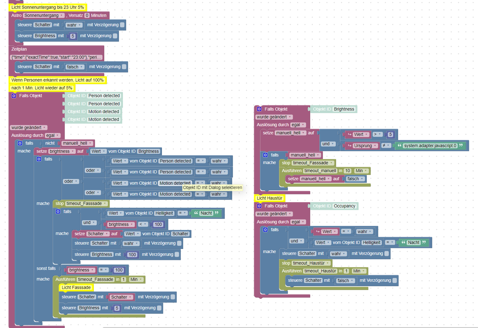

                            • G
                              Dann haben wir es ja jetzt. 😊
                              Habe es etwas schlanker gemacht.
                              Vielleicht kann es der Eine oder Andere gebrauchen.
