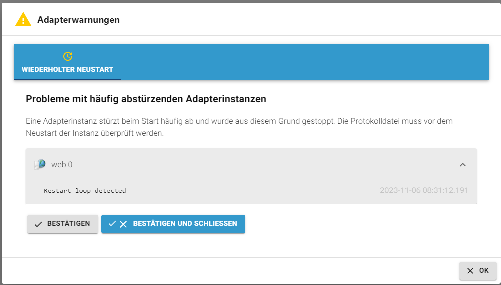

      ich habe seit heute das folgende Problem:
      Das Problem tritt seit dem letzten Update (6.1.2 →6.1.4) des web Adapters auf.
      Ich habe bereits versucht, die Instanz zu löschen und wieder zu installieren.
      Wenn ich es bestätige und manuell starte, stürzt die web Instanz ab, wenn ich VIS starte.
      Ich habe danach versucht die VIS Instanz neu zu installieren.
      Mit dem gleichen Ergebnis.
      Auch nach einem Neustart stürzt der die WEB-Instanz immer ab.
      Könnt Ihr mir bitte helfen?

      • sigi234
        sigi234 Forum Testing Most Active @thorkillar last edited by
        @thorkillar
        Geh zurück auf eine funktionierende Version.

          • T
            thorkillar @sigi234 last edited by
            @sigi234 danke für die Antwort. Meine Frage, wie kann ich downgraden?
            • Thomas Braun
              Thomas Braun Most Active @thorkillar last edited by
              @thorkillar
              iobroker upgrade web@6.1.2
              sigi234 1 Reply Last reply Reply Quote 0

                • Thomas Braun
                  Thomas Braun Most Active @sigi234 last edited by
                  @sigi234
                  War laut @thorkillar die letzte funktionierende Version...
                  web
                  github:	6.1.10
                  latest:	6.1.10 for 20 days
                  stable:	6.1.4 for 29 days
                  Und ich würde eine Fehlermeldung an geeigneter Stelle absetzen. 6.1.4 ist ja stable und sollte keine Abstürze provozieren.
                  • T
                    thorkillar @Thomas Braun last edited by
                    @thomas-braun okay, downgrade zu 6.1.2 war erfolgreich.
                    Kann ich beim Troubleshooten helfen?
                    • Thomas Braun
                      @thorkillar sagte in Adapterwarnungen / web stürzt ab:
                      Mit Fehlermeldungen vermutlich.

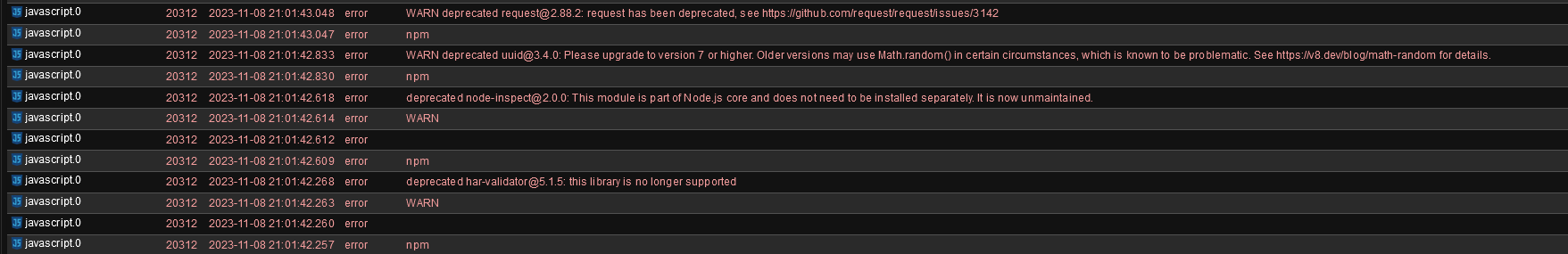

                                      MichaelF last edited by
                                      Kommt sofort, ich glaube der Web mit der 6.1.2 läuft wieder, allerdings kommt jetzt vom Jasvascrip adapter diese Meldung:
                                      Ohh, Ohh, ich glaube da stimmt was nicht :
