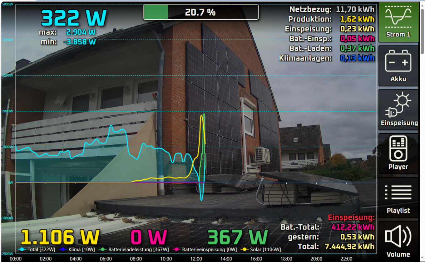

            • BananaJoeB Online
              BananaJoeB Online
              BananaJoe
              Ich nutze ein Live-Bild ...
              Wird 1x die Minute aktualisiert
              Widget ist "Basic Image" und bei Quelle die URL der Kamera für einen Snapshot

                    BananaJoe
                    @haselchen sagte in Bildchen für VIS von PV Modul:
                    Flach an der Wand ist echtes Neuland, für mich .
                    Die Wand zeigt genau nach Süden. Ist im Sommer natürlich nicht optimal.
                    Höchstwert im Hochsommer (mit den Paneelen auf dem Dach davor) war 35kWh, Höchstwert im Januar(!!!) war bisher 42kWh (aber da war noch nicht alles fertig). Reicht also zu jeder Jahreszeit, Wand funktioniert im Winter besser als im Sommer. Aber ausreichend genug für den Tagesverbrauch
