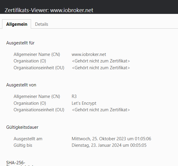

                              H Offline
                              H Offline
                              Happyuser20
                              @oliverio
                              pi@raspberrypi:~ $ curl -sLfv https://iobroker.net/install.sh | bash -
                              *   Trying 82.165.135.239...
                              * TCP_NODELAY set
                              * Connected to iobroker.net (82.165.135.239) port 443 (#0)
                              * ALPN, offering h2
                              * ALPN, offering http/1.1
                              * Cipher selection: ALL:!EXPORT:!EXPORT40:!EXPORT56:!aNULL:!LOW:!RC4:@STRENGTH
                              * successfully set certificate verify locations:
                              *   CAfile: /etc/ssl/certs/ca-certificates.crt
                                CApath: /etc/ssl/certs
                              * TLSv1.2 (OUT), TLS header, Certificate Status (22):
                              } [5 bytes data]
                              * TLSv1.2 (OUT), TLS handshake, Client hello (1):

                                  @happyuser20 sagte in IOB installation mit "curl" startet nicht:
                                  iobroker.net
                                  aha, da haben wir das problem.
                                  1. das iobroker.net zertifikat ist abgelaufen.
                                    ein kleiner check im browser hat gezeigt, das ein aktuelleres seit 25.10.23 schon wieder da ist.
                                    d.h. dein rechner greift auf veraltete informationen zu.
                                  du hast nun 2 Möglichkeiten:
                                  1. gespeicherte zertifikate zu aktualisieren
                                  sudo update-ca-certificates --fresh
                                  1. oder als workaround die prüfung bei curl mit der option k zu unterdrücken
                                    das v hab ich mal drin gelassen, so dass man sieht ob es nun an was anderem hängt
                                    aber am besten erst einmal 1) ausprobieren und dann nochmal ohne k probieren
                                  curl -sLfvk https://iobroker.net/install.sh | bash -
                                  du hattest nur ein upgrade gemacht oder ein komplett neues image gezogen? bei neuem image frage ich mich allerdings wo das alte zertifikat dann herkommt

                                    @oliverio sagte in IOB installation mit "curl" startet nicht:
                                    bei mir nicht!?
                                    • Marc BergM Marc Berg
                                      bei mir nicht!?
                                      OliverIOO Offline
                                      OliverIOO Offline
                                      OliverIO
                                      @marc-berg
                                      stimmt
                                      ich hatte www.iobroker.net geschaut
                                      aber da wurde es nur geringfügig früher erneuert
