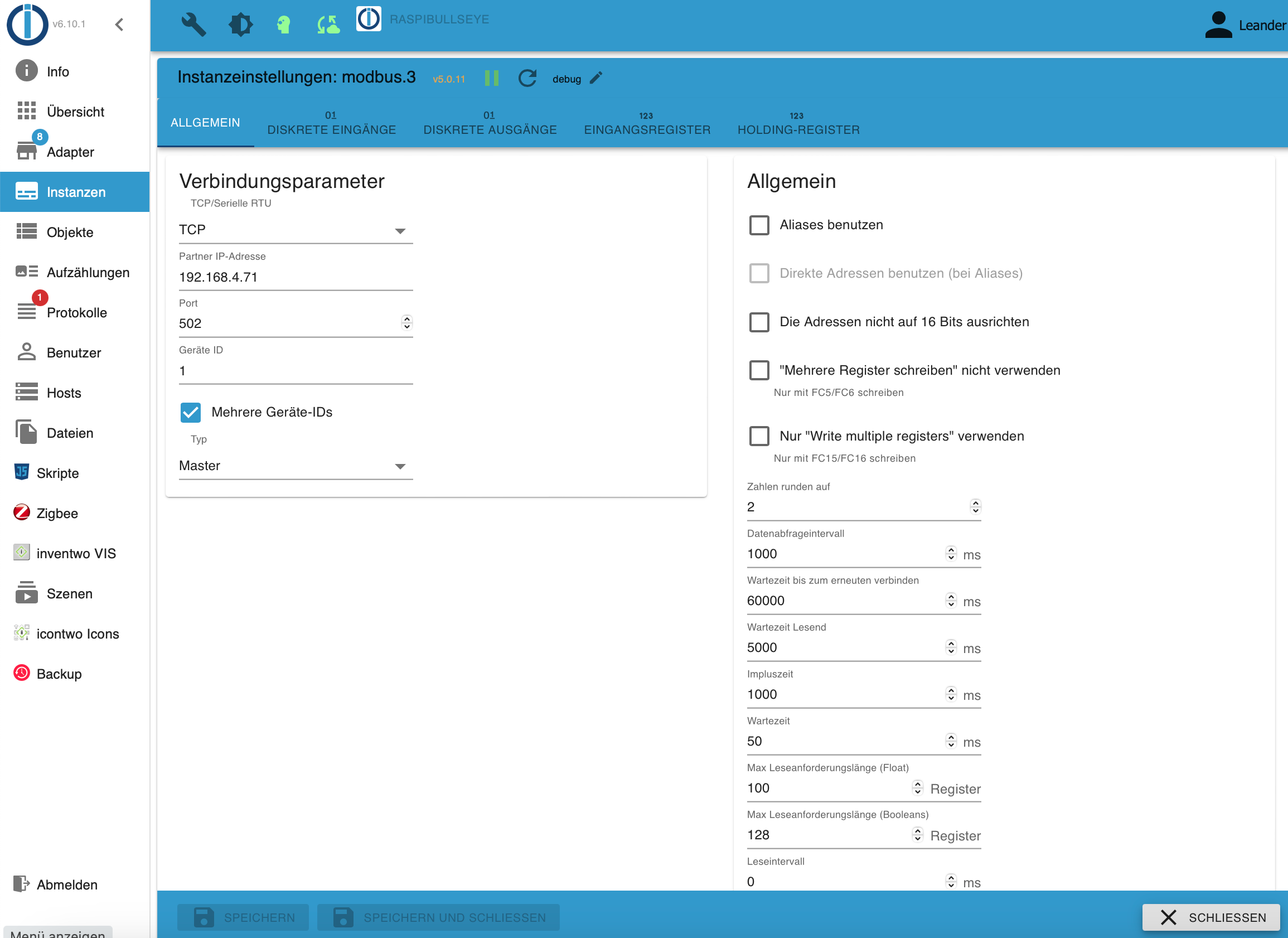

    Verzweifelt versuche ich das WAGO-Gateway für CAN/ModbusTCP über den Modbus-Adapter anzusprechen. Ich bekomme es einfach nicht ans Laufen.
    Ich erhalte immer bloß "illegal Data adress" als Fehlermeldung.
    Weiß jemand Rat?
    Hier meine Konfiguration ..
    .. und das zeigt beim Start des Adapters das Protokoll ..

      @legro bitte den Threadtitel anpassen, damit das "Problem" erwähnt wird.
      Außerdem bitte die Konfiguration vollständig zeigen.

        @legro
        Was willst du denn auslesen? Laut Handbuch greifst du bei diesem Fehler auf eine ungültige Adresse zu.
        Meinst du vielleicht die Adresse 3 und folgende?
        Zeig mal deine Holding-Register-Übersicht

          @legro
          Welche SPS-Runtime läuft auf dem Controller?
          In der Modbus-Configuration gibt es da ganz erhebliche Unterschiede.

            Ersteres erledigt. Beim zweiten weiß ich nicht so recht, was da fehlen soll.

              Zu Testzwecken habe ich versucht auf drei - nach Dokumentation existierende - Register zuzugreifen.
                    Weiß jemand Rat?

                    @legro
                    Bei der Wago beginnen die Modbus-Register "lesend" bei 0, die Modbus-Register "schreibend" bei 32000. (aus Sicht des iobroker)
                    Welche Programm-Variablen du austauschen möchtest, legst du in e!Cockpit im Modbus-Konfigurator fest. Der gibt dir dann auch die o.g. Zugriffsadresse.
                    Deine Einstellung in iobroker "Allgemeines" sehen richtig aus.
                    Gruss
                    Ralf

                        @legro
                        Die 40003 sieht aus wie eine Alias-Adresse. Probier mal Adresse 3 bei den Holding-Registern einzutragen und dann setz dass Häkchen bei Aliases benutzen im Reiter Allgemein.
                        Intel N100 (32GB,256GB SSD), Proxmox -> Debian 13 in VM (Master) + Debian 13 in CT (Test) + Debmatic, HM-Aktoren, Wago 750-880, Shelly, Zigbee

                          @dolomiti
                          Mittlerweile bin ich ein gutes Stück vorangekommen. Nachdem ich zwei Fehler beseitigt hatte, konnte ich endlich via Modbus auf (einige) Register des WAGO-Gateways zugreifen.
                          1. Fehler : Auf dem CAN-Bus wurde der Fehler F.520 gemeldet. Den kann ich (leider nur temporär) beseitigen, indem ich die Anlage komplett stromlos mache und neu starte.
                          2. Fehler : Das WAGO-Gateway mahnt an, dass die Kombination IP:Port bereits im Netzwerk vorhanden sei. Es gibt jedoch die dem WAGO zugewiesene IP definitiv nur einmal. Um auch diesen Fehler zu umschiffen, habe ich den Modbus-Port im WAGO und ioBroker auf 503 konfiguriert.
                          Leider gibt‘s keinen Anlass zur ungetrübten Freude. Nun darf ich mich mit neuen Problemen herumschlagen.
