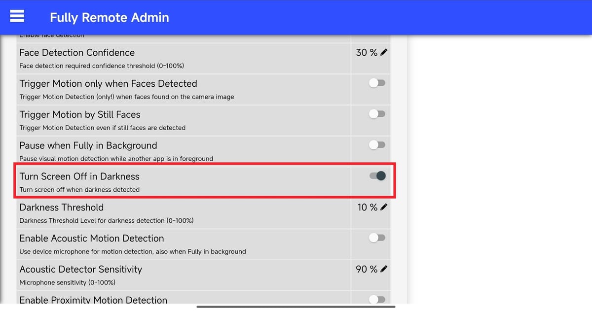

                            Ich setze per URL oder in den Einstellungen den Parameter Turn Screen Off in Darkness auf eingeschaltet oder ausgeschaltet:
                            http://192.168.0.27:2323/?cmd=setBooleanSetting&key=screenOffInDarkness&value=true&password=xxx
                            Dann habe ich dabei einen mqtt disconnect:
                            fullybrowser.0
                            2026-01-02 00:07:17.241	info	🔗 MQTT Client 192.168.0.27 (192.168.0.27) successfully connected.
                            fullybrowser.0
                            2026-01-02 00:07:17.241	info	🔑 MQTT Client 192.168.0.27 (192.168.0.27) successfully authenticated.
                            fullybrowser.0
                            2026-01-02 00:07:17.230	error	[MQTT] Client 192.168.0.27 disconnected.
                            fullybrowser.0
                            2026-01-02 00:07:12.284	info	🔗 MQTT Client 192.168.0.27 (192.168.0.27) successfully connected.
                            fullybrowser.0
                            2026-01-02 00:07:12.284	info	🔑 MQTT Client 192.168.0.27 (192.168.0.27) successfully authenticated.
                            fullybrowser.0
                            2026-01-02 00:07:12.276	error	[MQTT] Client 192.168.0.27 disconnected.
                            Ist das ein Fehler der Fullybrowser App dass in dem Moment ein disconnect erfolgt?
