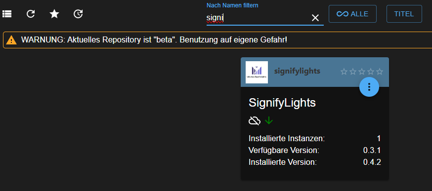

                • R
                  road_runner31 @disaster123 last edited by
                  @disaster123 Aber im Beta-Repo wird mir eine alte Version gezeigt.. (s. Screenshot). Mache ich da was falsch?

                        disaster123 @road_runner31 last edited by
                        @road_runner31 Es ist nun 0.4.5 im default repo.

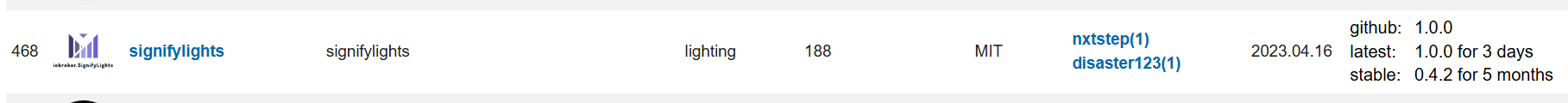

                                      • mcm1957
                                        mcm1957 last edited by
                                        @road_runner31 said in Test Adapter Signifylights:
                                        Ich habe mir jetzt die Version 1.0.0 via Github installiert, da weder im "stable" noch im "beta" eine neuere Version angeboten wurde. Funktioniert alles super, auch die neuen LEDs sind drin.
                                        Die 1.0.0 ist seit drei Tagen im LATEST / BETA Repository verfügbar. Wenn du das Repo eben erst gewechselt hast, hast du auch auf "Nach Updates suchen" geklickt um deinen lokalen Cache zu aktualisiern?
                                        Siehe https://download.iobroker.net/list.html
                                        Von direkten Installation von GitHub - insbesondere auf produktiven Systemen - wird explizit abgeraten.
                                        GitHub Versionen können sich jederzeit (auch kurzfristig) ändern und durchaus auch in sich inkonsistent und fehlerhaft sein. Versionsangaben von GitHub Installationen sind Schall und Rauch da die Versionsnummer zumindest bei Verwendung der standardmäßigen Umgebung erst im Zuge der Releaseerstellung geändert wird.
                                        Auf explizite Aufforderung durch den Entwickler kann eine GitHub Installation zur Fehlereingrenzung oder zum Test neuer Funktionalität - unter Inkaufnahme des erhöhten Risikos - natürlich erfolgen.
