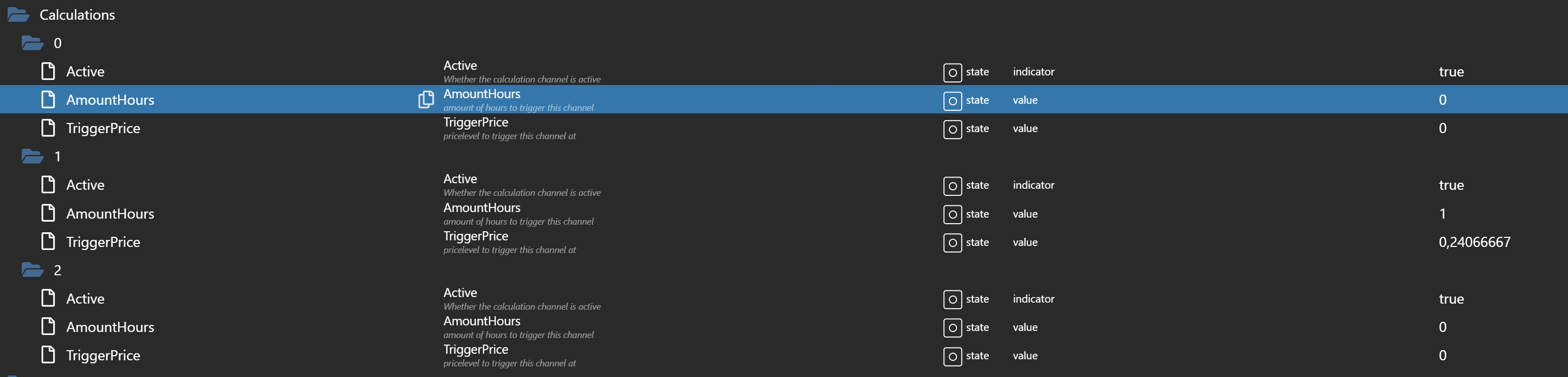

                      @blacksheep587 said in Hausspeicher laden, dynamisch, tibberlink, Scripte:
                      Bei mir siehts grad genauso aus. Läuft das jetzt bei dir?
                      Also wir nähern uns langsam an, die Tibber Geschichte funktioniert jetzt, und bei 'tibberlink' calculations hat er bei mir heute Morgen das erstemal was eingetragen.
                      Ich werd weiter testen.

                        blacksheep587 @babl last edited by
                        @babl @icebear
                        Tibberlink ist bei mir noch leer:
                        Hier wird aber beschrieben:
                        B 1 Reply Last reply Reply Quote 1

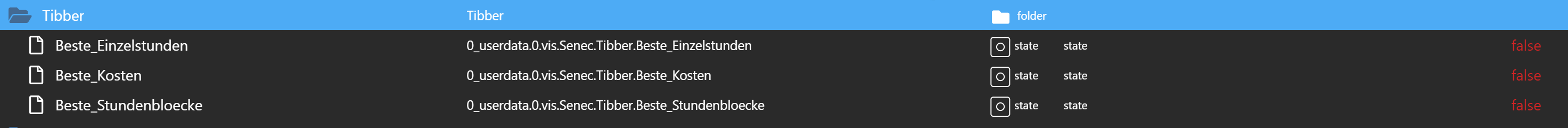

                                      Wo werden den die DP für'Beste_Einzelstunden', 'Beste_Kosten' und 'Beste_Stundenbloecke'
                                      geändert?
                                      Das Script triggert ja auf ' wurde aktualisiert' aber wo passiert das, wer aktualisiert das.
                                      Hintergrund der Frage ist, die Datenpunkte stehen bei mir immer auf 'false'
                                      • B
                                        babl @icebear last edited by babl
                                        @icebear im Hauptscript.

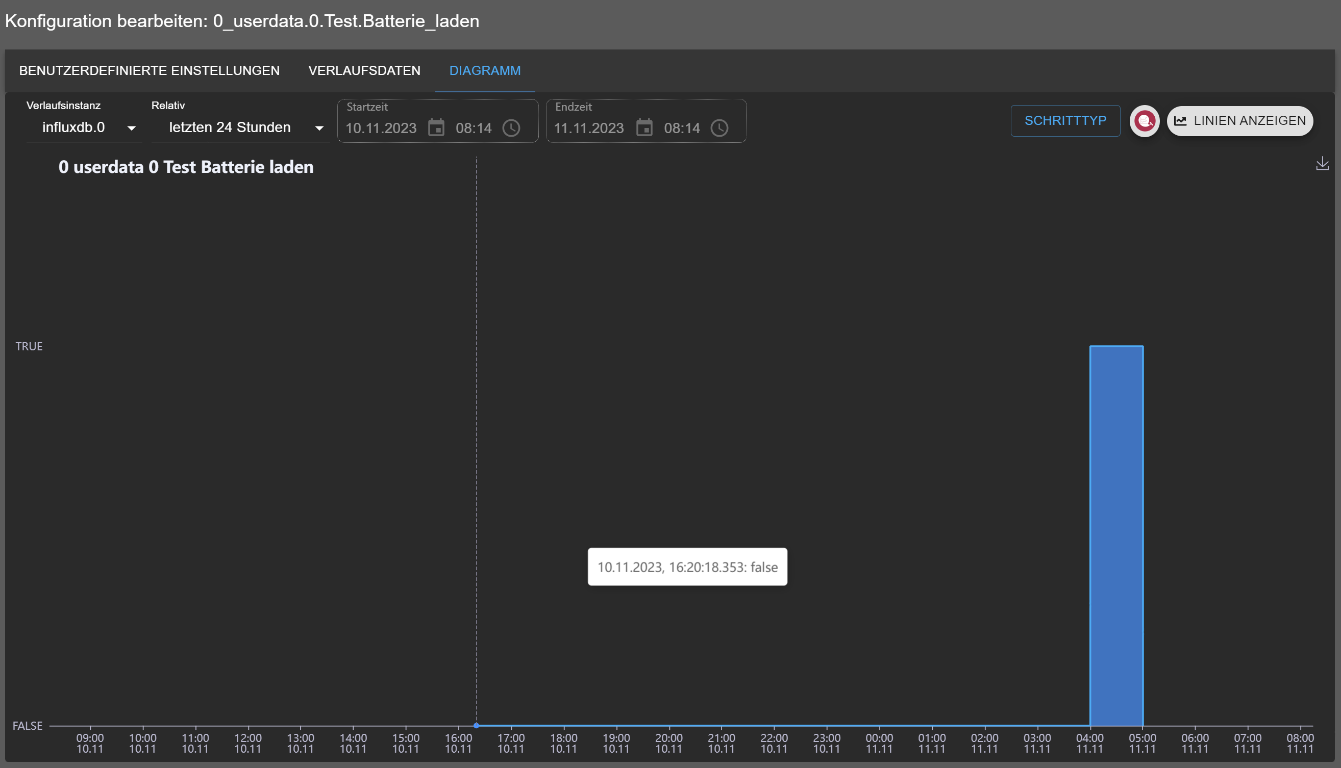

                                          • icebear
                                            @babl
                                            Es sieht so aus als wenn es jetzt geht, er hat auf jeden Fall mal den Trigger auf true gesetzt, wenn auch nur für eine Stunde. Mal weiter beobachten.
