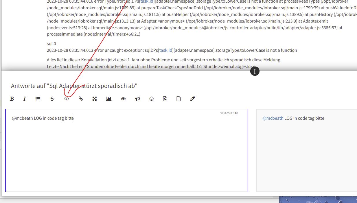

      @mcbeath LOG in code tag bitte

        Wurde geändert, sorry bin noch ganz frisch hier 😧
