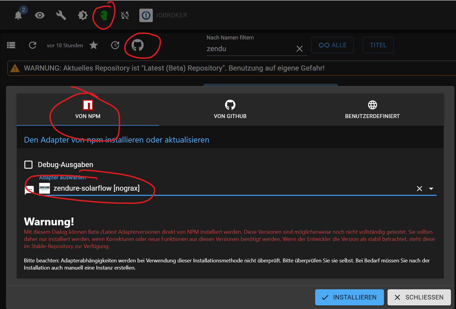

habe jetzt auf aktuelleste Version über GitHub update gefahren.
Lokale IP wird jetzt "gezogen"
Gruss
KAracho@Karacho Über den mDNS Helper? Cool, das war nur Theorie obs klappt da ich kein passendes Beispiel zum Testen hatte
Freut mich!Ich empfehle das Update in Zukunft eher über npm zu machen. Bei Github kann durchaus auch mal unvollständiger/ungetester Code geladen werden. Das am besten bei allen Adaptern vermeiden es sei du wirst direkt augefordert das zu tun!

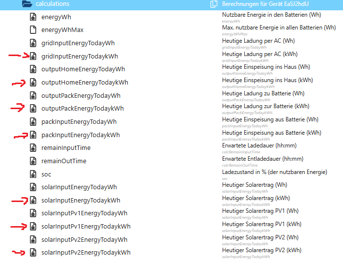

@nograx
ich weiß nicht ob das Problem schon bekannt ist. Bei der Berechnung der Energiewerte kommt es zu einen unschönen Verhalten. Der letzte Wert von Vortag wird um kurz nach 0 Uhr des nächsten Tages nochmal kurz ausgegeben. Das führt bei der Berechnung von Tages, Monats oder Jahreswerten zu falschen Werten.z.B.:

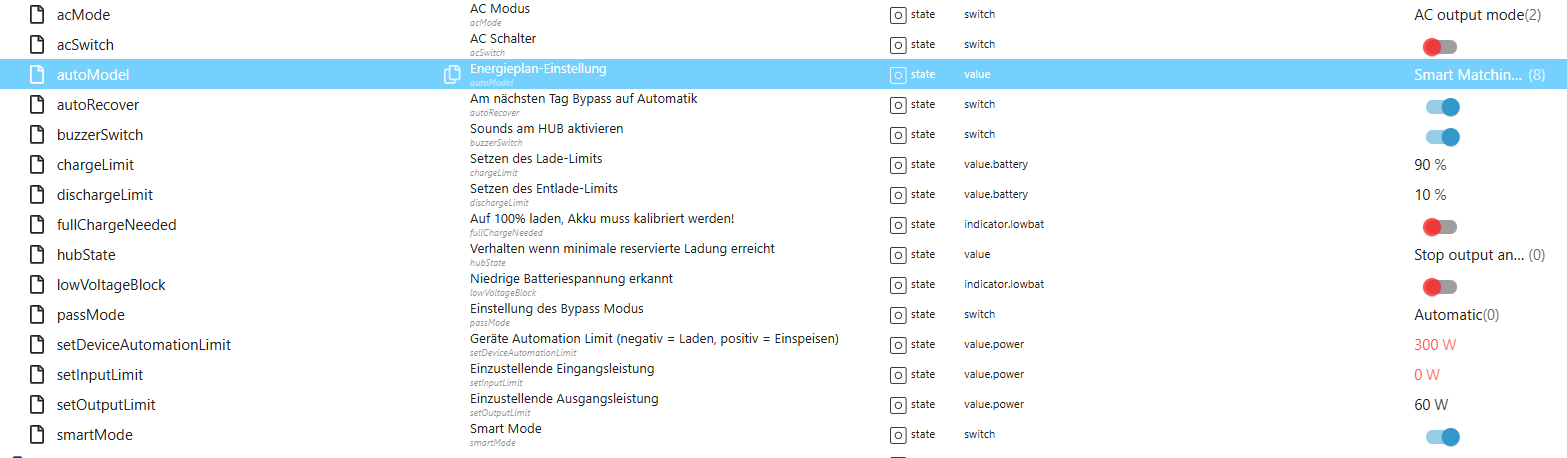

smartMode wird bei setDeviceAutomationInOutLimit = 0 auch auf 0 gesetzt damit der Wechselrichter sich abschaltet (wenn er nichts tun soll) und somit der Standby Verbrauch sinkt. Wenn du in der App "Export überschüssiger Energie erlauben" aktivierst sollte eigentlich automatisch alles in den Bypass gehen wenn die Akkus voll sind.
ich möchte hier absolut keinen Streit vom Zaun brechen oder die großartige Arbeit am ioBroker.zendure-solarflow Adapter schlechtreden – im Gegenteil, Viele profitieren enorm von diesem Projekt - auch wenn ich den Adaper nicht nutze.
Allerdings treibt mich nach tiefen Code-Analysen und Tests einiges um, bei der es um den langfristigen Schutz unserer teuren Hardware geht.Ich rate nach meinen Analysen dringend davon ab,
setDeviceAutomationInOutLimitin der jetzigen Form für eine hochfrequente, sekündliche Regelung (z.B. dynamischer Nulldurchgang) zu verwenden. Das betrifft alle bisherigen Adapter-Versionen.In der Readme des Adapters wird dieser Parameter empfohlen, da er das Gerät angeblich steuert, ohne in den Flash-Speicher zu schreiben.
Schaut man sich jedoch den Code und das reale Verhalten der Hardware an, basiert diese Annahme leider auf unbestätigten Vermutungen, die vermutlich blind aus anderen Projekten übernommen wurden.1. Die technischen Fakten im Code
Bei SmartMode-Geräten (ZenSdkIobDevice.js):

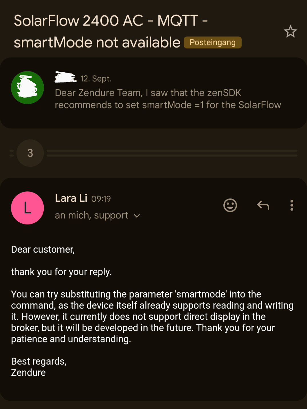

Wie oben im Zitat von nograx bestätigt, erzwingt der Adapter nach einem Timeout von 4 Sekunden übersmartMode: 0das Verlassen des geschützten RAM-Modus, sobald das Limit auf 0 fällt.
Wichtig: Das 4-Sekunden-Timeout ist wirkungslos gegen den Verschleiß. Da im Code keinclearTimeoutimplementiert ist, läuft der Timer bei einer dynamischen Regelung im Hintergrund unweigerlich ab.
Er verzögert den Schreibvorgang leider nur um 4 Sekunden, verhindert ihn aber nicht.
Sobald das Gerät den SmartMode verlässt, wird die aktuelle Konfiguration fest in den Flash-Speicher geschrieben.
Bei einer dynamischen Regelung führt das zu permanenten, wiederholten Schreibvorgängen (1x der Wert 0 und kurz darauf die Konfiguration).
Der Workaround, um im Standby ein paar Watt zu sparen, hebelt hier leider den eigentlichen Hardware-Schutz für die aktive Regelung aus.smartMode: 1ist für die aktive RAM-Regelung da – ihn bei jedem Nulldurchgang per Timeout wegzukicken, ist technisch der völlig falsche Ansatz. -

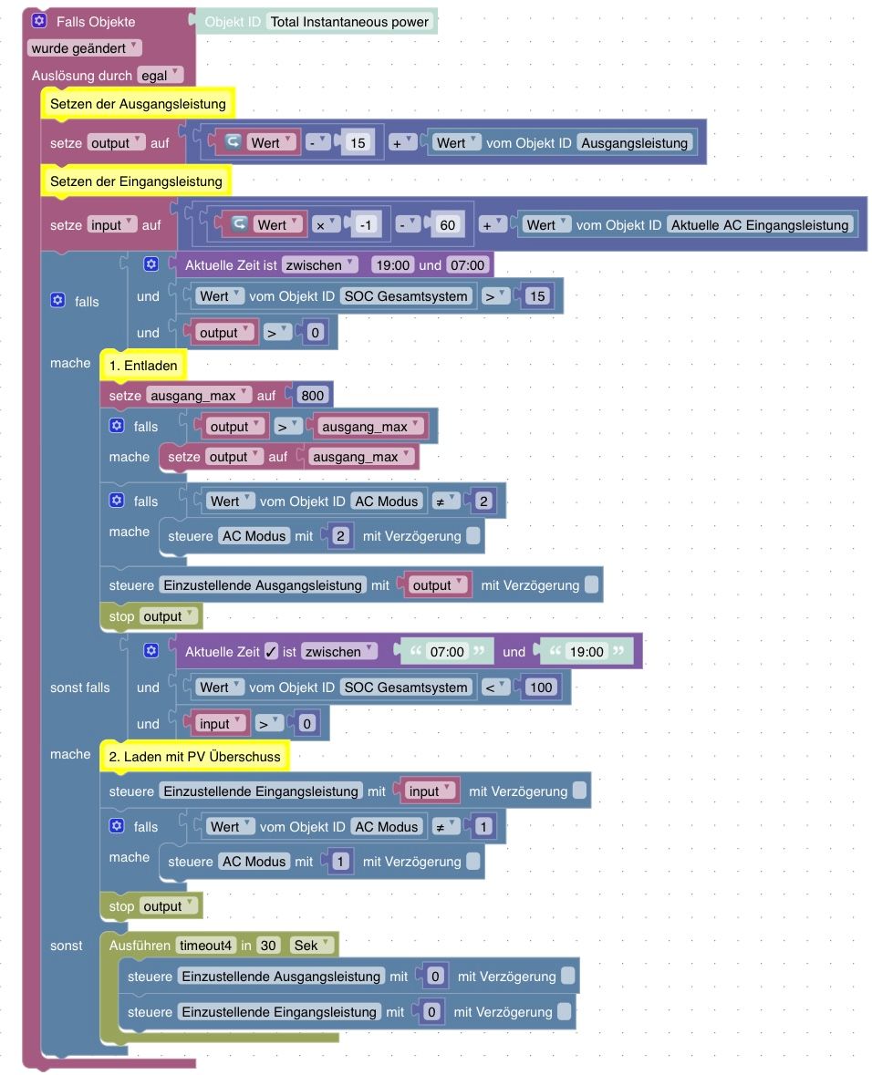

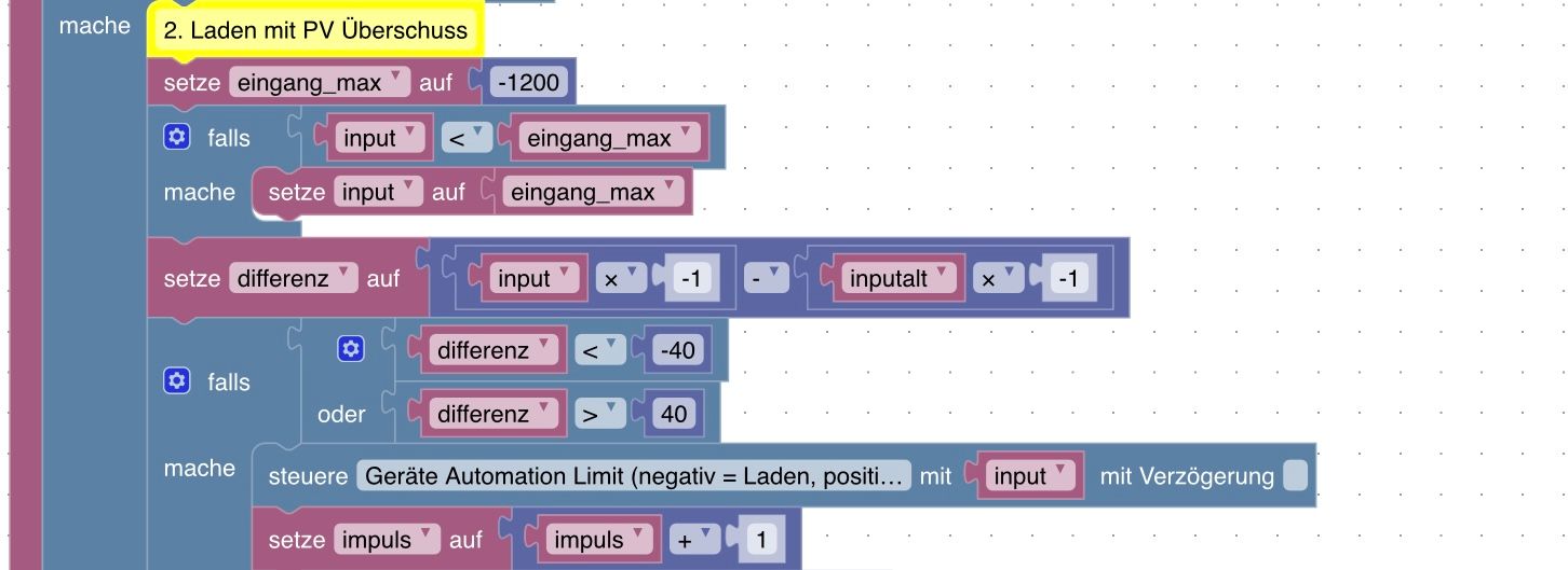

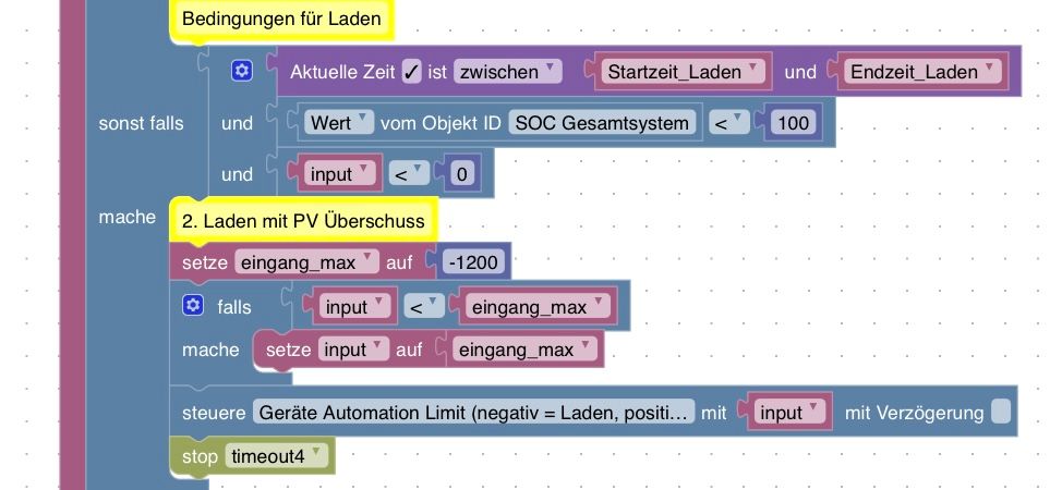

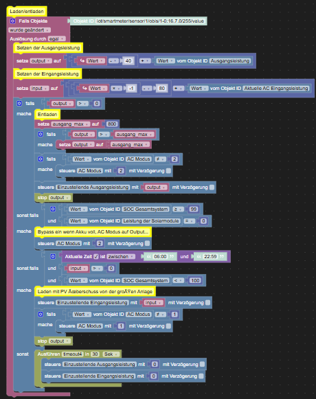

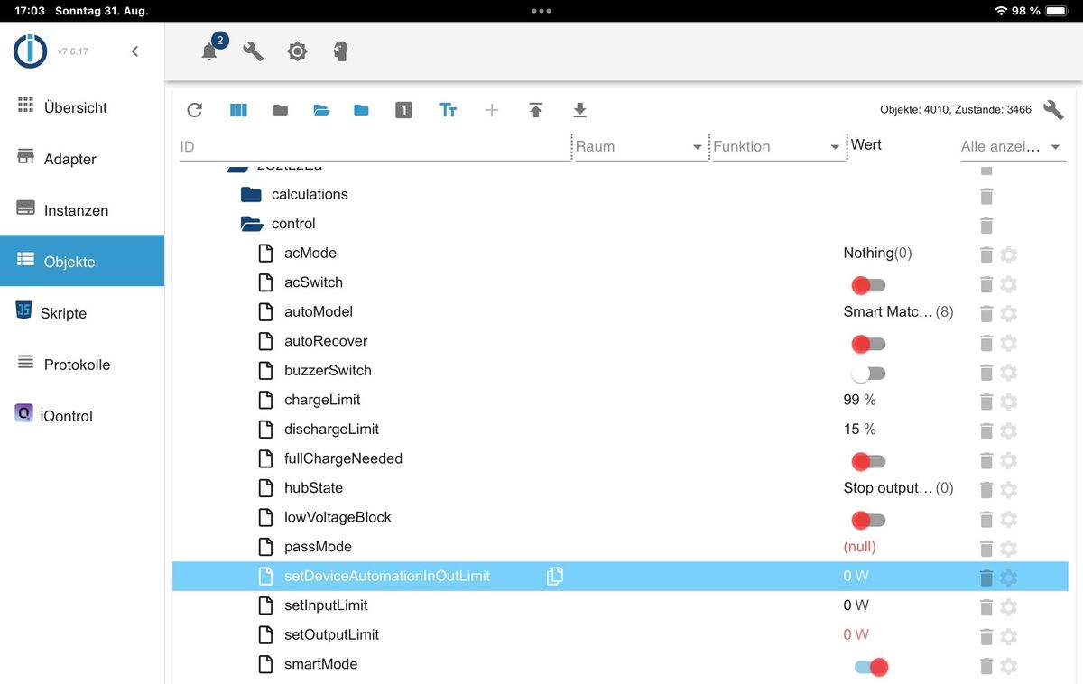

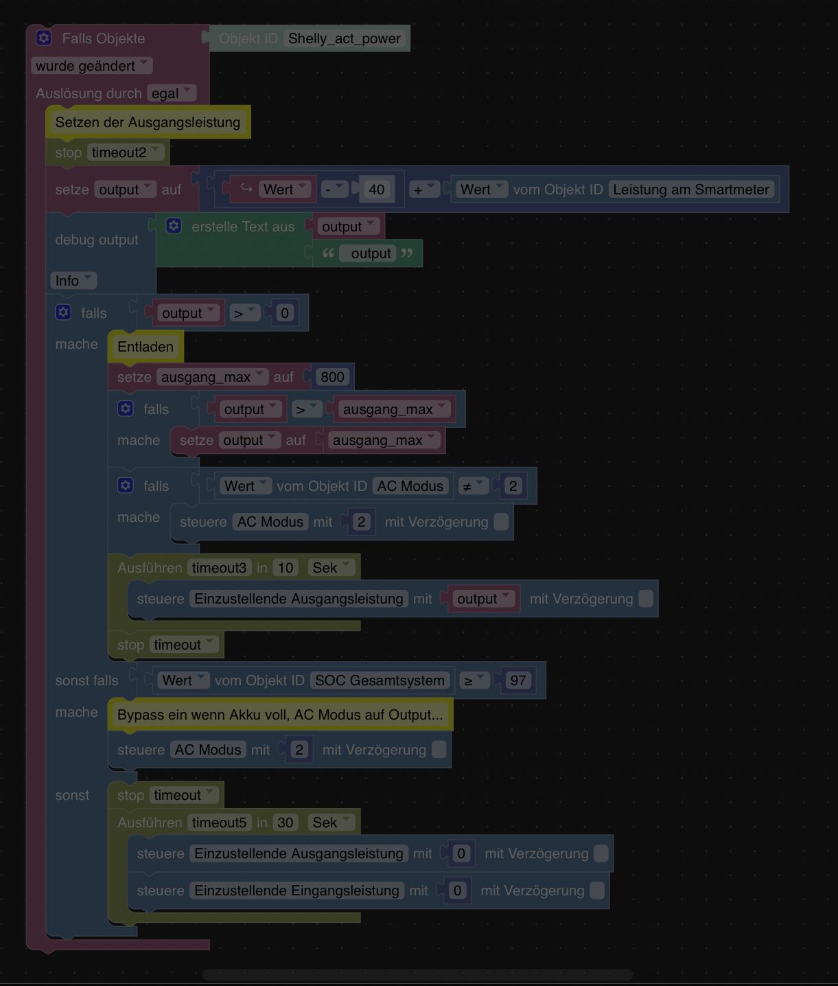

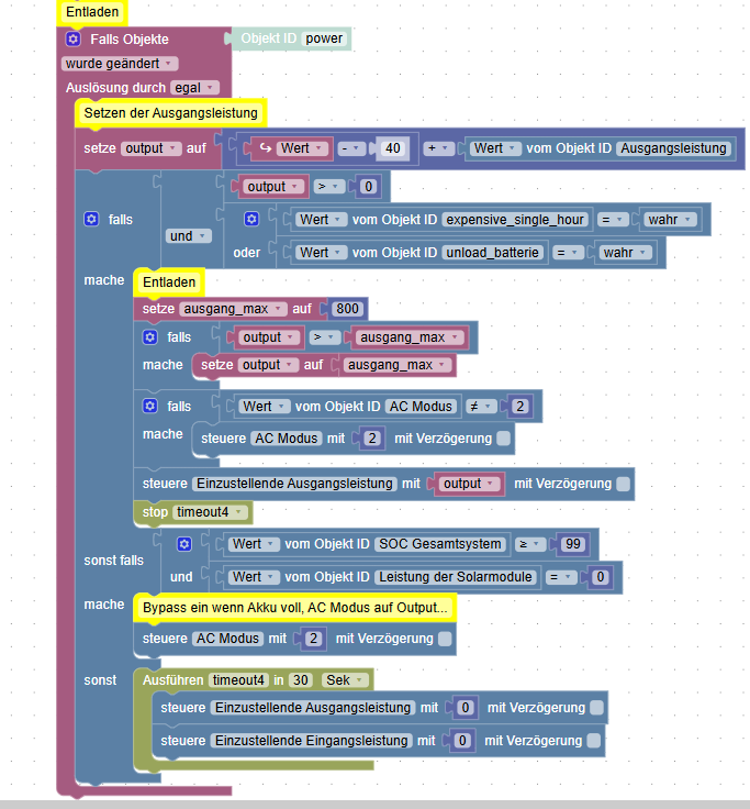

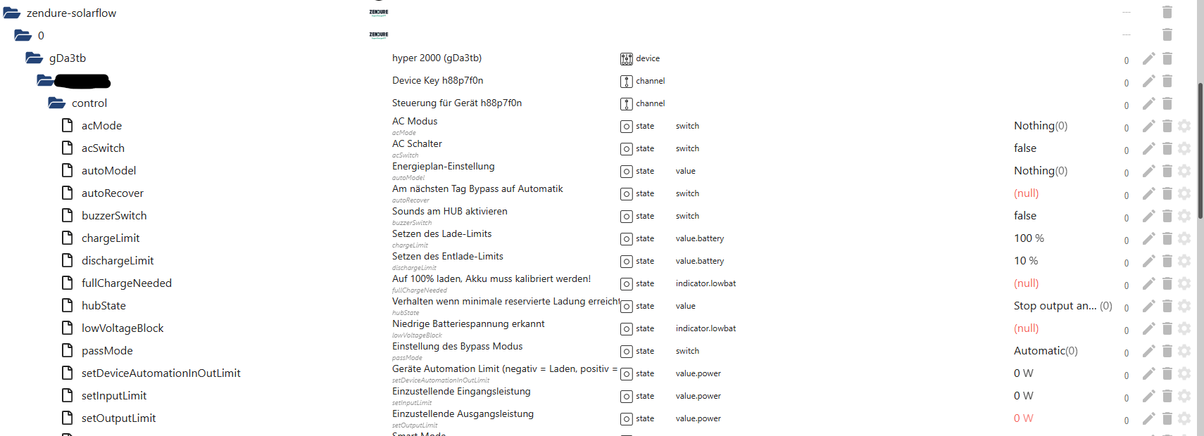

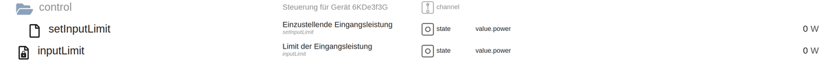

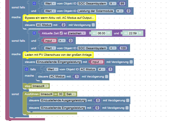

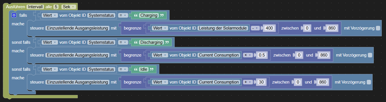

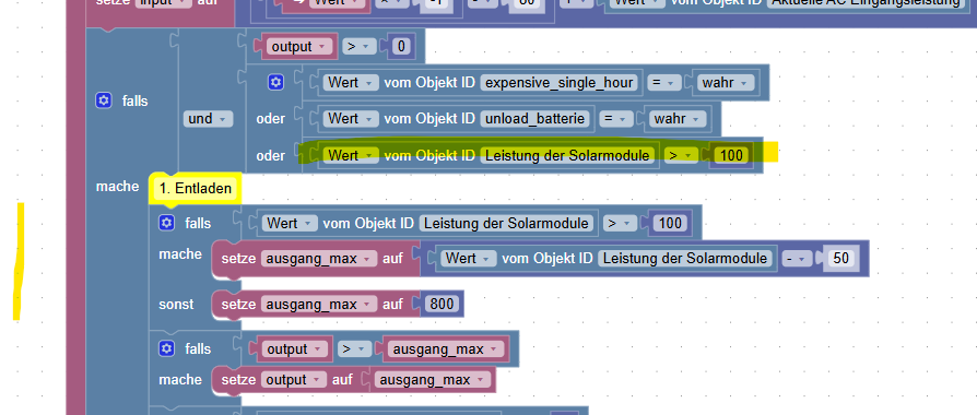

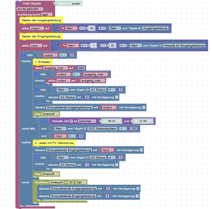

@maxclaudi: Was sind denn deine Empfehlungen für den Hyper? Mit setInputLimit/setOutputLimit und Umschalten acMode 0, 1, 2 ?
Aktuell verwende ich setDeviceAutomationInOutLimit mit 5 Sekunden Regelung -

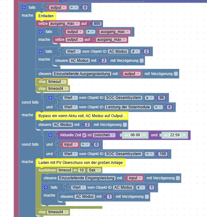

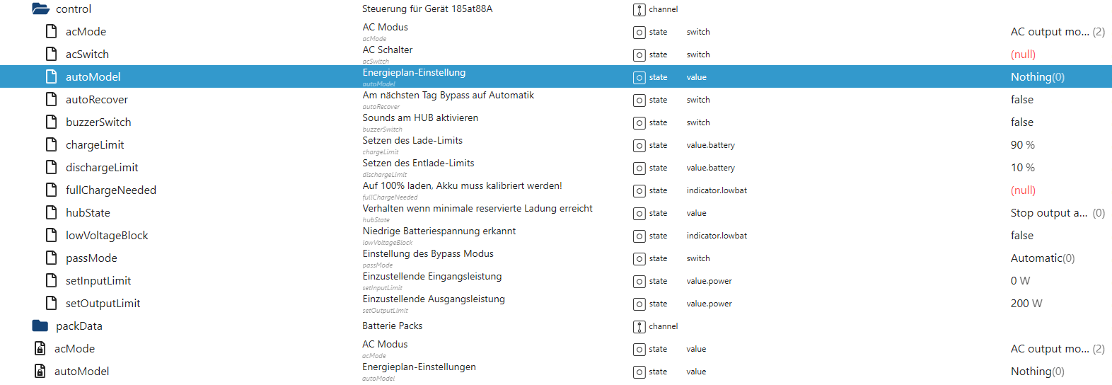

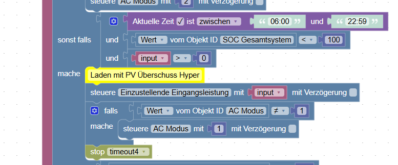

Aktuell verwende ich setDeviceAutomationInOutLimit mit 5 Sekunden Regelung@maxclaudi: Was sind denn deine Empfehlungen für den Hyper? Mit setInputLimit/setOutputLimit und Umschalten acMode 0, 1, 2 ?

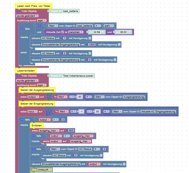

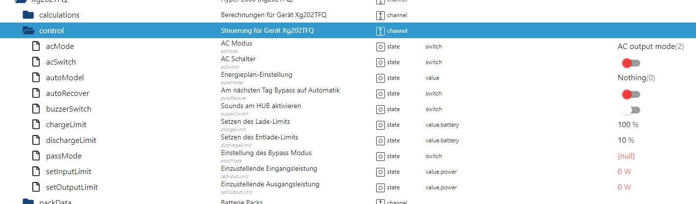

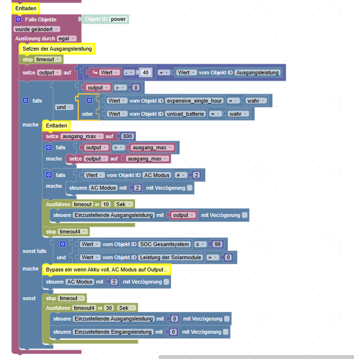

Aktuell verwende ich setDeviceAutomationInOutLimit mit 5 Sekunden RegelungHallo @lesiflo,

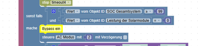

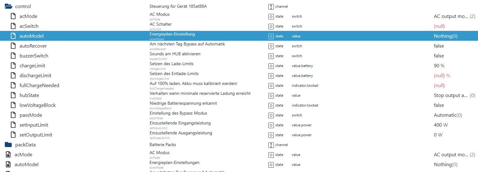

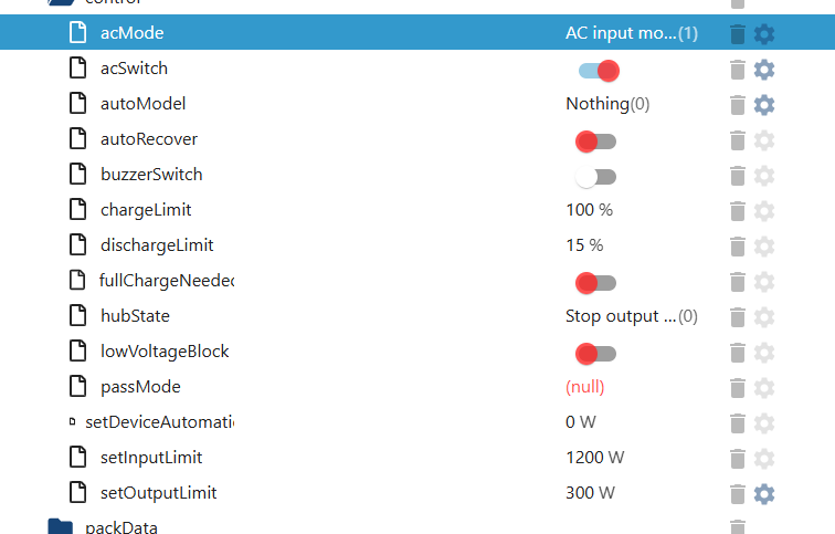

da der Hyper bekanntlich keinen
smartModebesitzt, müssen wir die Logik etwas anders betrachten. Meine Devise lautet hier generell: Änderungen so oft wie nötig, aber so wenig wie möglich.Hier sind meine persönlichen Erfahrungswerte und wie ich das handhabe – dies ist ausdrücklich kein unumstößlicher „heiliger Gral“, sondern eine technische Empfehlung auf Basis meiner Tests:
1. Regelung über Limits (
inputLimit/outputLimit):
Ich gehe stark davon aus, dass der Hyper alles mittels Wear-Leveling direkt in den Flash speichert. Wenn man es mit den Speichervorgängen nicht übertreibt, fängt ein gutes Wear-Leveling das auch ab. Eine Regelung alle 5 bis 10 Sekunden, bei der nur dasinputLimitoder nur dasoutputLimitangepasst wird, sehe ich daher als relativ unkritisch an.2. Der Umgang mit dem
acMode(Vorsicht bei schnellen Wechseln!):
Ein Wechsel desacMode(also das Umschalten zwischen Laden und Entladen) ist eine ganz andere Hausnummer als das reine Ändern eines Watt-Limits. Hierbei wird im Gerät die Umschaltelektronik (MOSFETs, Relais oder beides) aktiv beansprucht. Ich würde denacModeniemals im Sekundenbereich hin und her schalten, sondern hier eher in Minuten-Intervallen denken. Im Live-Betrieb nutze ich eigentlich nuracMode: 1(AC-Laden) undacMode: 2(AC-Entladen).3. Warum
acMode: 0nicht nötig ist:
Den ZustandacMode: 0brauchst du im Grunde überhaupt nicht anzufassen. Er ist weder dokumentiert, noch sendet die offizielle App oder die Cloud diesen Modus - zumindest bei mir die letzten 2 Tage - nicht.
Das System regelt sich über die Limits hervorragend im Standby: StehtacMode: 1und dasinputLimitauf0, ist das quasi der Standby-Modus für die Batterie (es sei denn, es liegt PV-Leistung an). StehtacMode: 2(AC-Entladen) und du setzt dasoutputLimitauf0, wird schlicht nichts ins Hausnetz abgegeben.
Das Energiemanagement des Hyper arbeitet dabei autark.Anstatt mit
setDeviceAutomationInOutLimitim 5-Sekunden-Takt die Energieplan-MQTT-Runden zu drehen, würde ich dir beim Hyper empfehlen, denacMode(1 oder 2) je nach Grundbedürfnis (Laden/Entladen) stabil vorzugeben und im 5-10 Sekunden-Raster ausschließlich die Datenpunkte fürinputLimitoderoutputLimitanzupassen. -
setDeviceAutomationInOutLimitim 5-Sekunden-Takt die Energieplan-MQTT-Runden zu drehen, würde ich dir beim Hyper empfehlen, denacMode(1 oder 2) je nach Grundbedürfnis (Laden/Entladen) stabil vorzugeben und im 5-10 Sekunden-Raster ausschließlich die Datenpunkte fürinputLimitoderoutputLimitanzupassen.@maxclaudi ich denke immer noch das du damit genau das Gegenteil bewirkst. inputLimit / outputLimit hat den gleichen Effekt als wenn du den Regler in der App bedienst, da würde ich eher Flash Probleme erwarten. DeviceAutomationInOutLimit sendet die selben Befehle ans Gerät die auch das HEMS von Zendure verwendet. Dann hätte der Hyper die gleiche Flash Problematik wenn das HEMS von Zendure verwendet wird.

Wird bei den zenSDK Geräten smartMode auf 0 gesetzt wenn das setDeviceAutomationInOutLimit auf 0 ist. Das passiert ja nur wenn man gerade wirklich will das das Gerät nichts tut, ansonsten hat man da ja immer einen anderen Wert. Wenn bei mir setDeviceAutomationInOutLimit = 0 ist, dann ist das immer für längere Zeit (z.B. wenn Akku leer oder eine Niedrigpreisphase ist und ich nichts einspeisen will).
Wie oft steht setDeviceAutomationInOutLimit denn bei dir wirklich auf 0 und springt dann wieder auf einen anderen Wert? Kannst du mir dein Szenario genauer erläutern?
Mir jetzt zu unterstellen das ich hier einfach irgendwas vom HA Projekt in JavaScript/TypeScript übersetze finde ich ziemlich frech. Die Art und Weise deines Posts finde ich ebenfalls fragwürdig, da ich hier keine Lösung sehe. Bei der zenSDK setDeviceAutomationInOutLimit Regelung möchte ich das Szenario sehen wo das relevant ist. Dann kann ich gerne schauen ob ich eine gute Lösung finde.
Der Teil mit BatVol hat hier rein gar nichts zu suchen, denn da geht es um das HA Projekt, was mit dem ioB Adapter nichts zu tun hat und den Teil findest du auch nicht im Code vom Adapter! Wenn dich das stört mach bitte ein issue in der HA Integration auf.
Btw.: Die zenSDK Geräte ziehen mit aktivierten Wechselrichter ca. 30W. Das sind 0,7kWH pro Tag was ich gerade im Winter heftig finde.
Das hat schon mal das gravierende Problem das der Hyper keinen SmartMode kennt, zumindest meine beiden Modelle nicht. Die o.g. Methode kann ich da nicht anwenden.

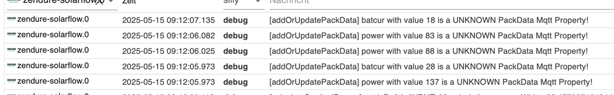

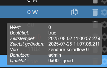

@nograx
Ich hab die Adapterversion 5.1.0.
solarflow 800Pro2 ist über zenSDK verbunden.
Mir viel auf das bestimmte Werte in packData nicht aktualisiert werden z.B. batcur oder power.
Ein Fehler sind auf jeden Fall 0-Werte, durch z.B. "if (x.batcur)" werden diese gefiltert.
Kannst Du das umändern das auch 0-Werte gespeichert werden?Code Ausschnitt "ZenSdkIobDevice.js":
if (x.batcur) { await ((_b = this.adapter) == null ? void 0 : _b.extendObject(`${key}.batcur`, { type: "state", common: { name: "batcur", type: "number", desc: "batcur", role: "value", read: true, write: false, unit: "A" -

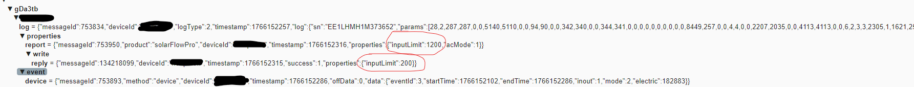

@nograx Die Behauptung, dein Adapter mache exakt dasselbe wie das herstellereigene Zendure-HEMS, ist durch einen direkten Blick in deinen Quellcode (Hyper2000.ts) und den realen MQTT-Datenstrom der originalen Zendure-App widerlegt.
Schauen wir uns die unzensierten JSON-Protokolle an:
Das originale MQTT-Live-Log der Zendure-App bei aktivem HEMS (bei 40W):
Topic:iot/gDa3tb/xxxxxxx/function/invoke{"function":"hemsEP","arguments":{"outputPower":40,"chargePower":0,"freq":0,"mode":11}}Dein Adapter-Code (Hyper2000.ts ab Zeile 49 bei 40W):
Topic:iot/gDa3tb/xxxxxxx/function/invoke{"function":"deviceAutomation","arguments":[{"autoModelProgram":2,"autoModelValue":{"chargingType":0,"chargingPower":0,"freq":0,"outPower":40},"msgType":1,"autoModel":8}]}Fakt ist: Zendure schickt hier für die Regelung ein völlig anderes Paket mit einem anderen Funktionsaufruf ("hemsEP" mit mode: 11) als dein Adapter, der starr die "deviceAutomation" (autoModel: 8) übermittelt.
Ob der Hyper nun bei der originalen HEMS-Funktion im Hintergrund ebenfalls in den Flash-Speicher schreibt oder nicht, kann keiner von uns ohne Einblick in den Firmware-Quellcode beweisen – das bleibt Spekulation.
Fakt ist aber durch meine Tests: Die über deinen Adapter gesendete "deviceAutomation" (autoModel: 8) simuliert im Gerät einen permanenten Plan, und dieser Zustand bleibt nachweislich auch nach einem kompletten, minutenlangen Netzentzug im Gerät erhalten.
Dein Adapter nutzt bei der Regelung schlicht nicht denselben Weg wie das herstellereigene HEMS. Wie oft und in welchem Intervall man diese Datenpunkte nun ansteuert und welches Risiko man seiner Hardware damit zumutet, bleibt am Ende jedem User selbst überlassen. Für mich ist das Thema damit nun auch fachlich komplett durch.
Schönen Abend noch!
edit/PS Quelle Adaper Hyper2000.ts
und deviceID entfernt. -
Schönen Abend noch!
und deviceID entfernt.@maxclaudi sagte:
Topic:iot/gDa3tb/xxxxxxx/function/invoke{"function":"hemsEP","arguments":{"outputPower":40,"chargePower":0,"freq":0,"mode":11}}Ich habe das mal mit meinem Hyper ausprobiert. Auf das oben genannte Paket reagiert er aber nicht. "function":"hemsEP" gilt eigentlich auch nur für die neue Generation von Geräten, beim SF2400Pro funktioniert das so. Hast du das mal lokal bei dir ausprobiert?
