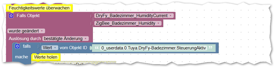

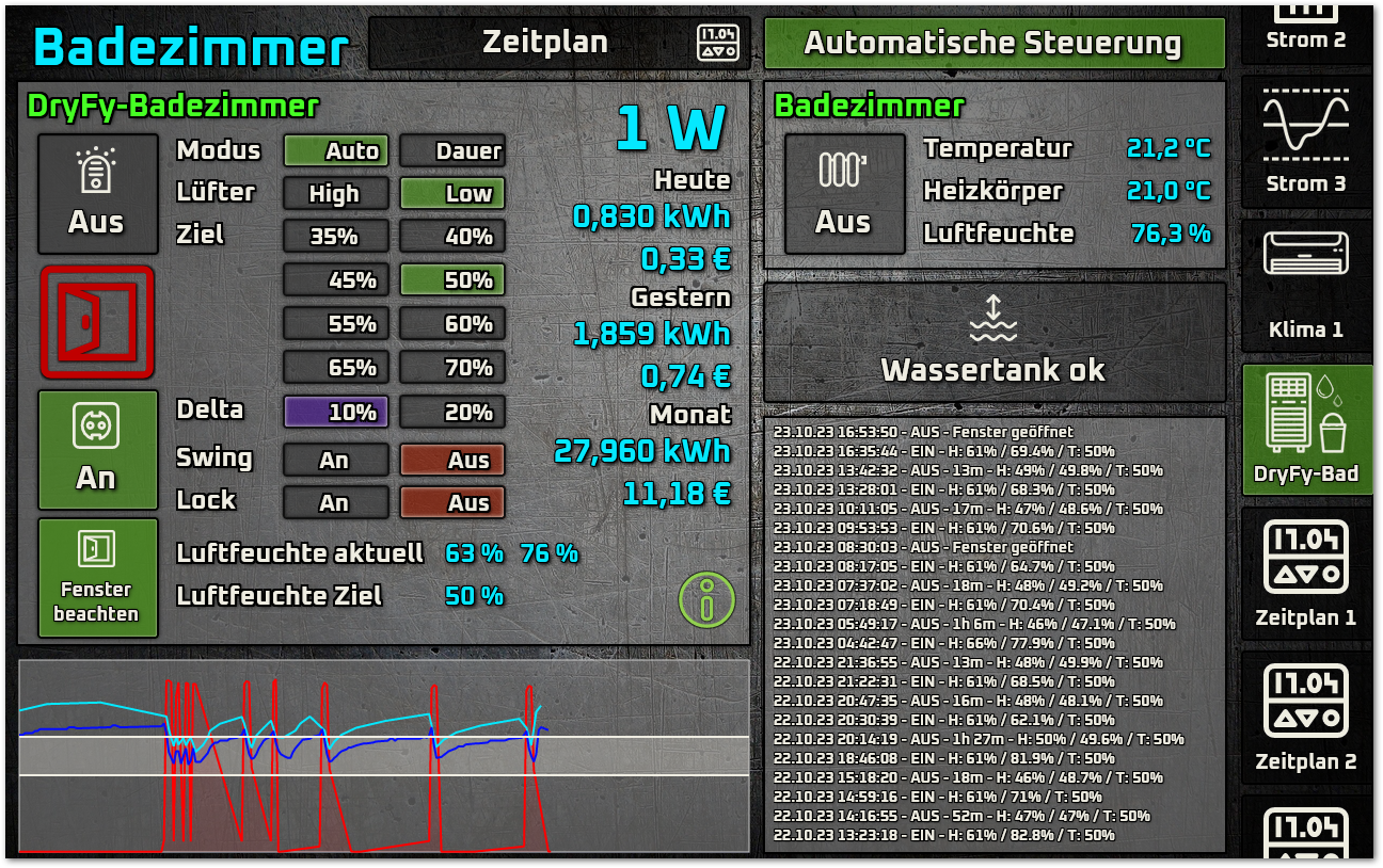

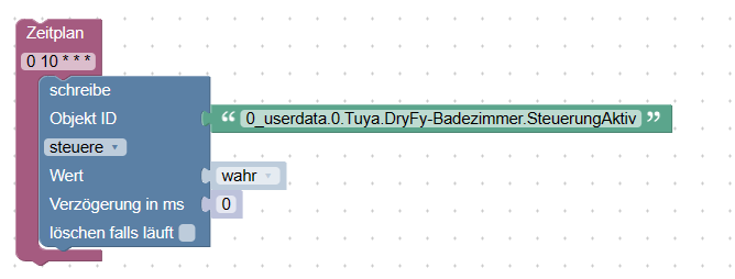

              @berndsolar13
              Ich habe das so gelöst:
              Es gibt einen zusätzlichen Datenpunkt in dem Festgelegt wird ob das Schalten (also das was das Skript machen soll) erlaubt ist oder nicht. True bzw. Wahr - es ist erlaubt, und bei False bzw. Falsch eben nicht.
              In diesem Beispiel also 0_userdata.0.Tuya.DryFy-Badezimmer.SteuerungAktiv
              Das Skript springt zwar bei jeder Feuchtigkeitsänderung an, macht aber nur etwas wenn der 0_userdata.0.Tuya.DryFy-Badezimmer.SteuerungAktiv Wahr ist.
              So, jetzt muss man natürlich diesen Datenpunkt Morgens um 10:00 Uhr auf True setzen und Abends um 20 Uhr wieder auf False.
              Das könnten 2 weitere Blöcke sein mit Zeitsteuerung:
              zum Beispiel für das Einschalten.

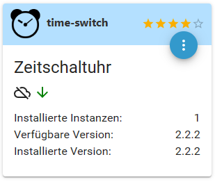

              Ich mache das über die VIS. Dazu habe ich den "Zeitschaltuhr" Adapter (aka "time-switch") installiert und habe so einen Zeitplan in der VIS der diesen Datenpunkt ansteuert:
              Der Mittlere ist es, Luftentfeuchter Nachtruhe
              Ich habe wie du siehst noch mehr Bedingungen. Links schaltet den Zwangsweise an, dann ist auch gleich schön warm im bad, rechts schaltet die Steckdose des Luftentfeuchters, der läuft besser wenn man den ab und zu neu bootet (ich habe einen Tuya-Kombatiblen und steuere den Entfeuchter direkt)

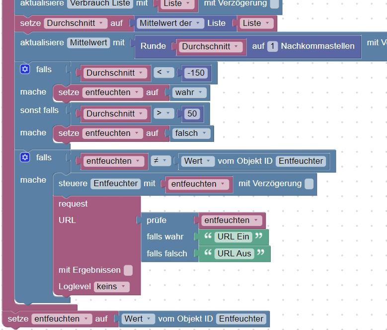

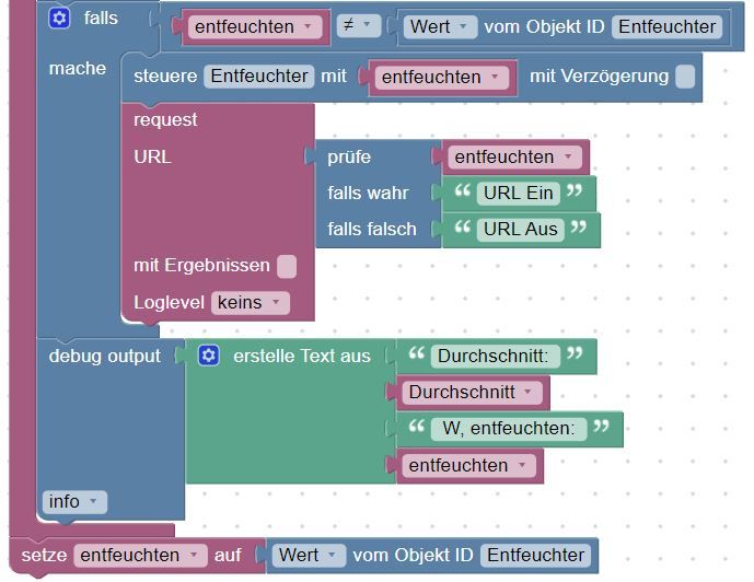

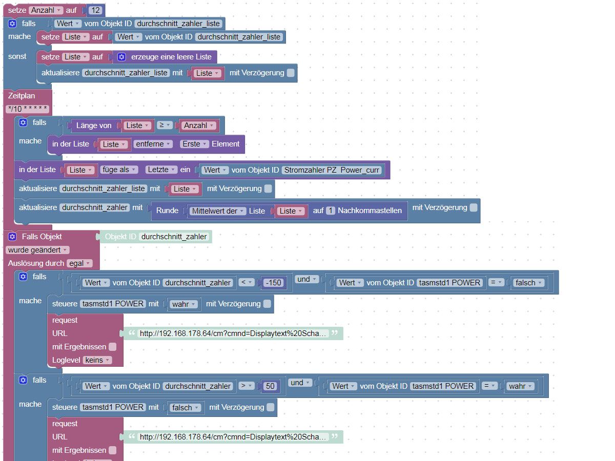

                @djmarc75 sagte in Blockly Script nur von 10-20 Uhr ausführen ?:
                ob Du das zeigen magst ?
                ist wie gesagt mein 1. Versuch ;)
                Wo genau müsste ich den Baustein hin setzen ?
                Den durchschnitt des Bezuges brauch er ja auch nicht ausßerhalb der Zeiten berechnen
                Hinweis der Sendebefehl ans Tasmota Display "Displaytext" war quasi nur ein Debug, damit ich direkt sehe das es funktioniert.
                B paul53P 2 Antworten Letzte Antwort

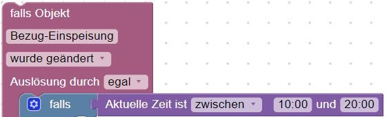

                    @berndsolar13 sagte: Wo genau müsste ich den Baustein hin setzen ?
                    Da du einen 10-s-Zeitplan verwendest, kann die Einschränkung im Zeitplan (CRON) gemacht werden:
                    Der Trigger auf "durchschnitt_zahler" ist unnötig, wenn man den Durchschnitt in einer Variablen speichert.
                    Nimmt der Entfeuchter weniger als 200 W Leistung auf? Die Hysterese beträgt nur 200 W.
                    B 1 Antwort Letzte Antwort

                      @paul53 sagte in Blockly Script nur von 10-20 Uhr ausführen ?:
                      klingt logisch, hätte ich auch selbst drauf kommen können, verwende ja auch Cronjobs auf dem Linux Mini PC :)
                      Ich kann das aber irgendwie nicht eingeben, das feld wo die Sterne drin stehen ist grau hinterlegt.
                      Wie bekomme ich da deinen Code rein.
                      Wegen dem 2. Code, kann es sein, das er dann permanent wenn die Bedingung erfüllt ist, den Befehl sendet für schalte ein ? Deswegen hatte ich die "und" Bedingung mit rein gemacht, das er nur sendet, wenn der Status aktuell "anders" ist.
                      jupp sind 180 Watt, eigentlich sollte da auch 200 stehen, kein Plan wieso 150 dort steht :)

                        @berndsolar13 sagte: das er dann permanent wenn die Bedingung erfüllt ist, den Befehl sendet für schalte ein ?
                        Nein, das verhindert der Vergleich entfeuchten != Wert von Entfeuchter.
                          @berndsolar13 sagte in Blockly Script nur von 10-20 Uhr ausführen ?:

                          danke das mit dem Cron hat geklappt, den Rest werde ich jetzt mal nachbauen
                          dein Code ist etwas aufgeräumter, und den Wert in der Variable speichern ist auch besser.
                          danke auch an alle anderen für ihr input :)

                            ich hab dein Script nun gebaut, hab weil ja keine Sonne mehr scheint, die Schaltbereiche auf <200 an und >400 Watt auf Aus gestellt.
                            Aber es tut sich nix,
                            Wie kann mich mir den Inhalt der Variablen irgendwie anzeigen lassen, um zu sehen das die überhaupt mit dem "richten" Wert befüllt wurden ?
                              mit einem debug-Baustein

                                Mit Entfeuchten am Debug
                                javascript.0 (366719) script.js.200_Watt_Schaltscript: setForeignState(id=0_userdata.0.Live_Verbrauch.durchschnitt_zahler, state={"val":236.8,"ack":true,"ts":1698084310005,"q":0,"from":"system.adapter.javascript.0","lc":1698084310005,"c":"script.js.200_Watt_Schaltscript"}) - wurde nicht ausgeführt, während der Debug-Modus aktiv ist
                                Mit Durchschnitt am Debug
                                javascript.0 (366719) script.js.200_Watt_Schaltscript: setForeignState(id=0_userdata.0.Live_Verbrauch.durchschnitt_zahler, state={"val":237.5,"ack":true,"ts":1698084340005,"q":0,"from":"system.adapter.javascript.0","lc":1698084340005,"c":"script.js.200_Watt_Schaltscript"}) - wurde nicht ausgeführt, während der Debug-Modus aktiv ist
                                irgendwie ist der Debug Output immer gleich, egal welchen Baustein ich hinten anhänge ?

                                  @berndsolar13 sagte: Debug Output immer gleich
                                  Die Debug-Blöcke müssen innerhalb des Triggers platziert werden. Schalte den Debug-Modus rechts oben aus, da die Datenpunkte im Debug-Modus nicht geschrieben werden.
                                  EDIT: Beispiel:

                                    danke, wie ich es mir dachte
                                    javascript.0 (366719) script.js.200_Watt_Schaltscript: Wert für Durchschnitt: undefined

                                      Fehler gefunden läuft nun
