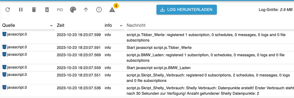

            @paul53 Jetzt hoff ich mal auf die nächste Änderung so gegen 20:00.
            Was ich aber nicht verstehe. Andere Werte (die sich schnell ändern) die ich in das Skript eingetragen hatte wurden ja ausgegeben.
            Ist das mit der einen Minuten Loop erklärbar?

              @peter-c sagte in Blockly Ausführung beim Tibberlink Ordner Currerentprice:
              wenn dein Skript zur volen Minute triggert, und der restart ebenfalls zur vollen Minute startet, kann nichts klappen.
              wenn ein anderes Skript triggert wenn die Instanz wieder läuft, dann klappts auch.

                @peter-c sagte: Ist das mit der einen Minuten Loop erklärbar?
                Ja, bei Tibber fällt die Wertänderung jede Stunde mit dem Neustart jede Minute zeitlich zusammen.

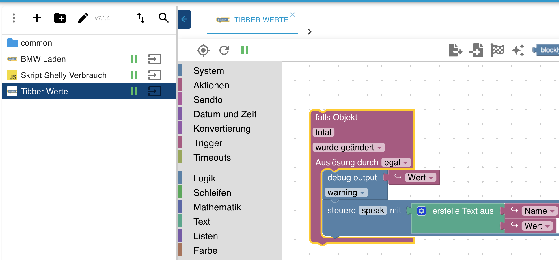

                    @peter-c Jetzt ist was passiert. Die Werte wurden ausgegeben.
                    Genau so wie es in den beiden Skripten steht.
                    Vielen Vielen Dank für die Hilfe das Problem zu finden.
