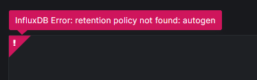

    habe bei einem System bei mir die Verbindung zur iobroker InfluxDB2 mittels InfluxQL nun aufbauen wollen - benutze Grafana. Die DataSource Verbindung steht aber sobald ich einen Wert mir anzeigen lassen will kommt der Retention Police Fehler - hat jemand eine Idee wodran das liegen könnte:
    InfluxDB error: retention policy not found: autogen

      Moin,
      da musst Du schon mehr an Information geben.
      1. Einstellungen Datasource
      2. welche Abfrage machst Du da gerade?
      3. Einstellungen influxDB
      VG
      Bernd
      P.S.: hier einmal was zum Lesen https://community.influxdata.com/t/influxdb-error-retention-policy-not-found-autogen/26352

        @dp20eic sagte in Grafana InfluxQL Verbindung - error:retention policy:
        Die Verbindung steht doch. Also sollte doch hier alles ok sein. Die connection ist via InfluxQL
        1. welche Abfrage machst Du da gerade?
        ganz normale Datenpunktabfrage einer Temperatur.
        1. Einstellungen influxDB
        Welch Einstellungen sind da gebraucht ?
        Gruß Dirk

          Hat das Problem "retention policy not found: global" schon jemand gelöst?

            @werner2000x Die Lösung ist:
            im Edit Feld "From" ist statt "Global" "default oder "autogen" auszuwählen
