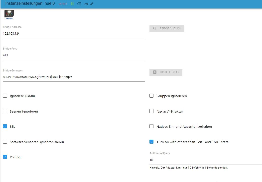

      Zeig mal deine Einstellungen im HUE Adapter.
      Kann mir schon denken, wo es da hakt.

              Meine Hue Einstellungen:
              Noch jemand eine Idee?

                      @gib64
                      Nimm mal das SSL da raus und den Port auf 80 stellen (HUE Adapter Einstellungen )
                      Dann sollte es laufen.

                        GiB64 last edited by
                        @haselchen Danke, das war es... Aber warum?? Es lief doch jetzt knapp ein Jahr problemlos
