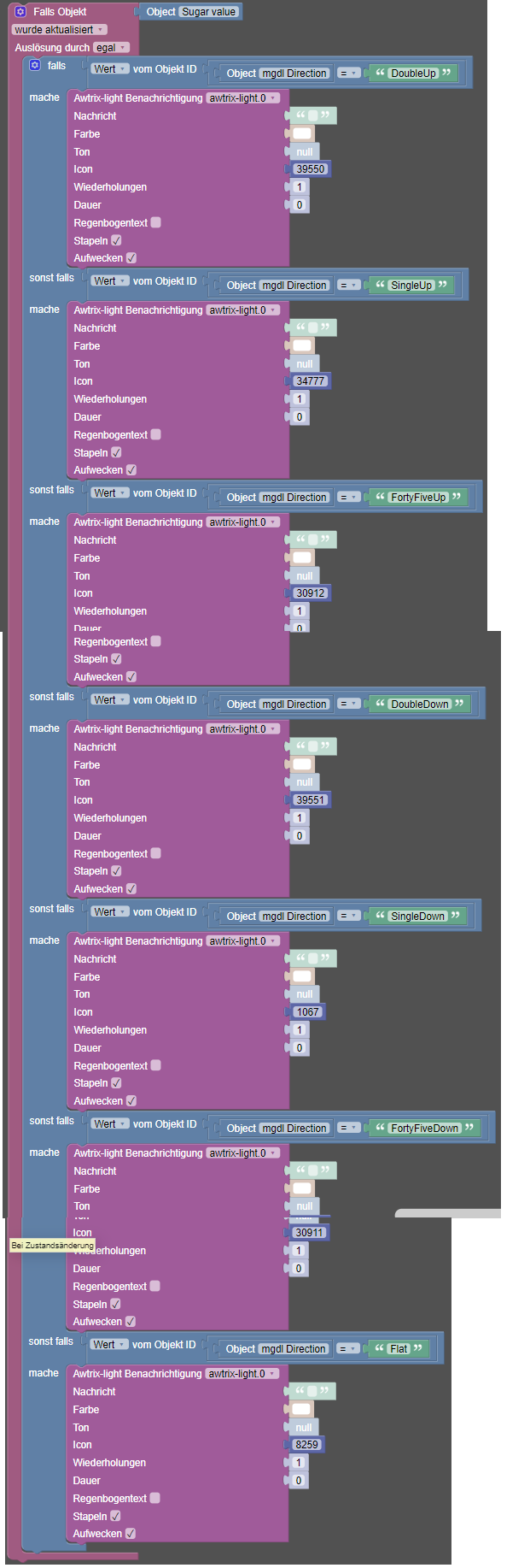

    ich habe den Awtrix Litght Adapter installiert und lasse mir den Blutzuckerwert unseres Sohnes über den Nightscout Adapter anzeigen. Zusätzlich möchte ein Blockly erstellen um mir auch noch auf der Ulanzi die Pfeilrichtung anzeigen zulassen.
    Als Datenpunkt wird die "data.mgdlDirection" verwendet. Mit den Apps Einstellung kann ich diesen Datenpunkt zwar auch ausgeben lassen, es wird aber nur der Text angezeigt und nicht der Pfeil. Wenn ich ein Bild dazunehmen, ist es immer der gleiche Pfeil, die Richtung kann sich aber ändern. Es müsste daher automatisch je nach Richtung des Pfeils aktualisiert angezeigt werden, wenn sich der BZ-Wert ändert. Dies geht aber über die Apps so nicht.
    Das ein Bild übertragen wird habe ich bereits mit einem Blockly geschafft, dieses Blockly reagiert aber nicht auf unterschiedliche Werte im Datenpunkt. Wenn ich mir den Datenpunkt als Nachricht an Telegram sende, steht auch nur der Text drin.
    Habt Ihr eine Idee was ich bei der Erstellung für eine Fehler mache?

      CodierknechtC Offline
      Codierknecht
      @thomasw-1
      Du könntest das zunächst mal nach folgenden Muster vereinfachen.
      Dann hat man auch 'ne Chance, das Ganze zu lesen.
      Und einfacher wartbar ist es dann obendrein ;-)

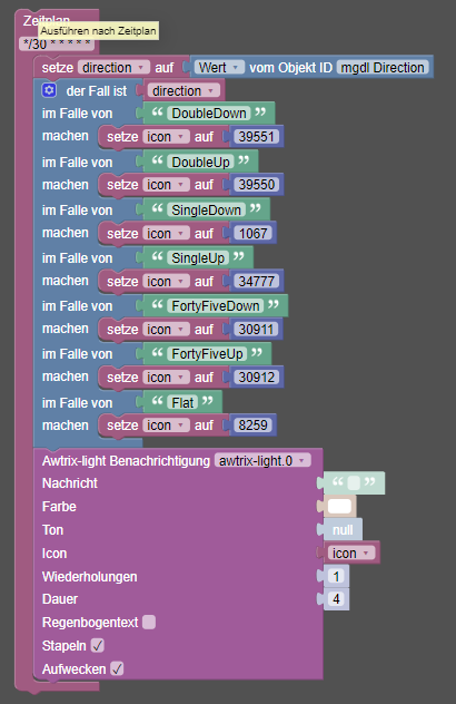

            Hallo rushmed, danke für die Antwort. Ich möchte nicht den Text angezeigt bekommen, dies macht er jetzt nämlich. Ich möchte den Pfeil mit der jeweiligen Richtung sehen und dies hat bisher nicht geklappt. Ich probiere die Änderung Codierknecht.
            • CodierknechtC Codierknecht
              @thomasw-1
              ThomasW 1T Offline
              ThomasW 1T Offline
              ThomasW 1
              @codierknecht
              🤘 vielen Dank für den Tipp, damit klappt es super und ist echt einfacher und viel kürzer. Klasse Hilfestellung. 😃
