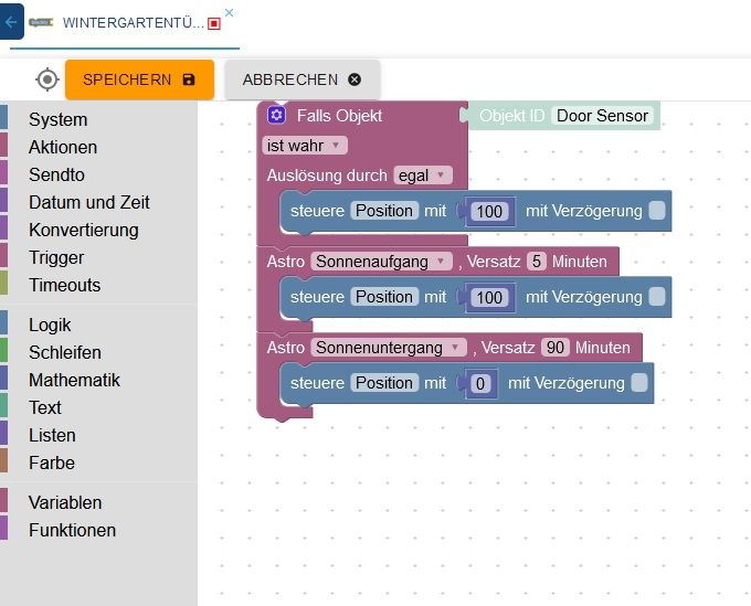

    ich komme einfach nicht hinter das Geheimnis wie ich den Rolladen dazu bringe nur zu schließen wenn die Tür auch zu ist.
    Das habe ich bisher umsetzen können.
    • Rolladen fährt auf so wie die Tür geöffnet wird
    • Rolladen öffnet bei Sonnenaufgang
    • Rolladen schließt 90 Minuten nach Sonnenuntergang
    Vielleicht kann mir jemand den rettenden Hinweis geben. Ich bin was Blockly angeht leider noch zu unerfahren :( und lerne jeden Tag was Neues dazu.

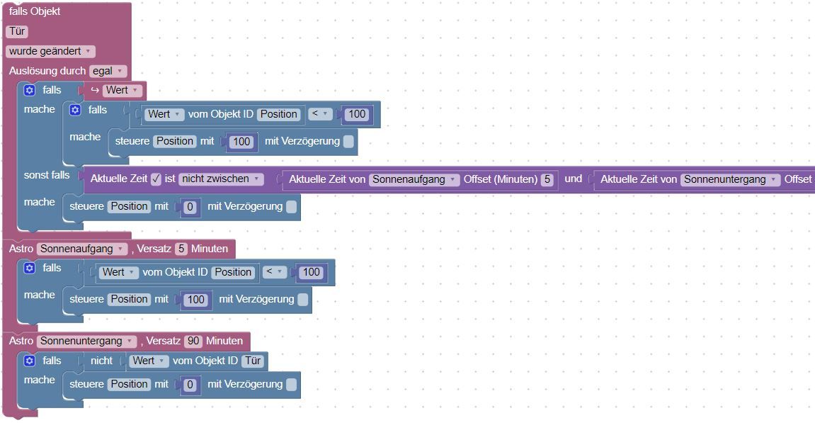

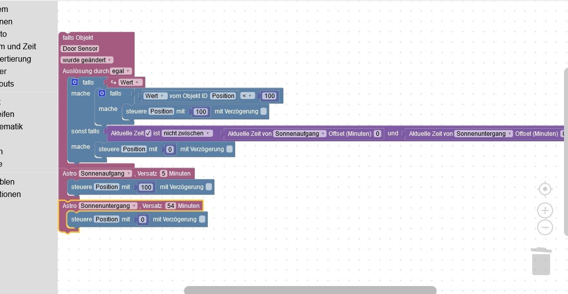

                Danke dir schon mal, ich hatte jetzt als Trigger einen anderen genommen, würde das so auch gehen?

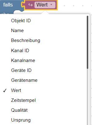

                  Nein, wenn auf "ist wahr" getriggert wird, kann der sonst-Zweig nie erreicht werden.
                  Außerdem führt "falls wahr" immer in den mache-Zweig. Wert findet man unter "Trigger".

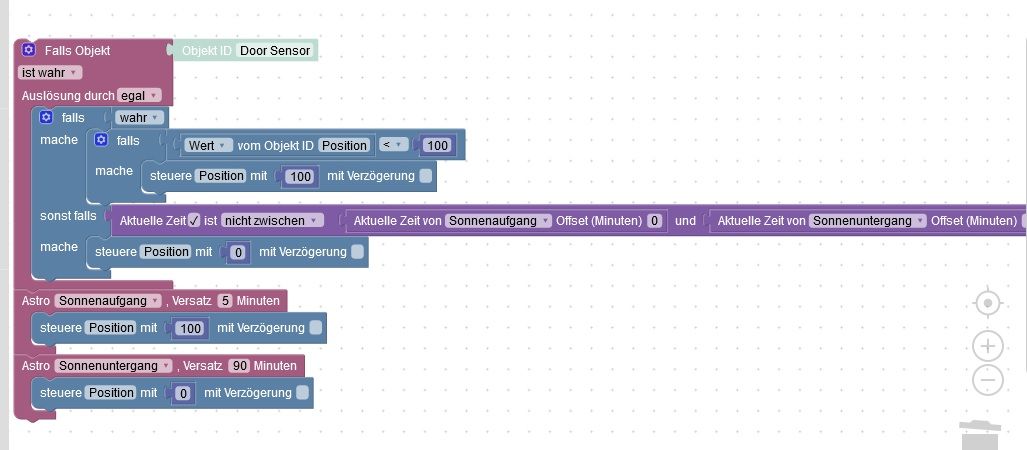

                    Oki habe das Skript jetzt so angepasst wie du es beschrieben hast. Leider fährt der Rolladen trotzdem runter, obwohl die Tür auf ist :( Habe ich was falsch gemacht?

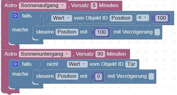

                      @ron-0 sagte: Habe ich was falsch gemacht?
                      Ja, vergleiche mal:
                      R 2 Antworten Letzte Antwort
                        Ja, vergleiche mal:

                        habe ich auch gerade gesehen ich Trottel :-)

                          @paul53 Vielen lieben Dank für deine Hilfe. Wie ich sehe habe ich noch so einiges zu lernen. Es läuft genau so wie ich es mir vorgestellt habe.
