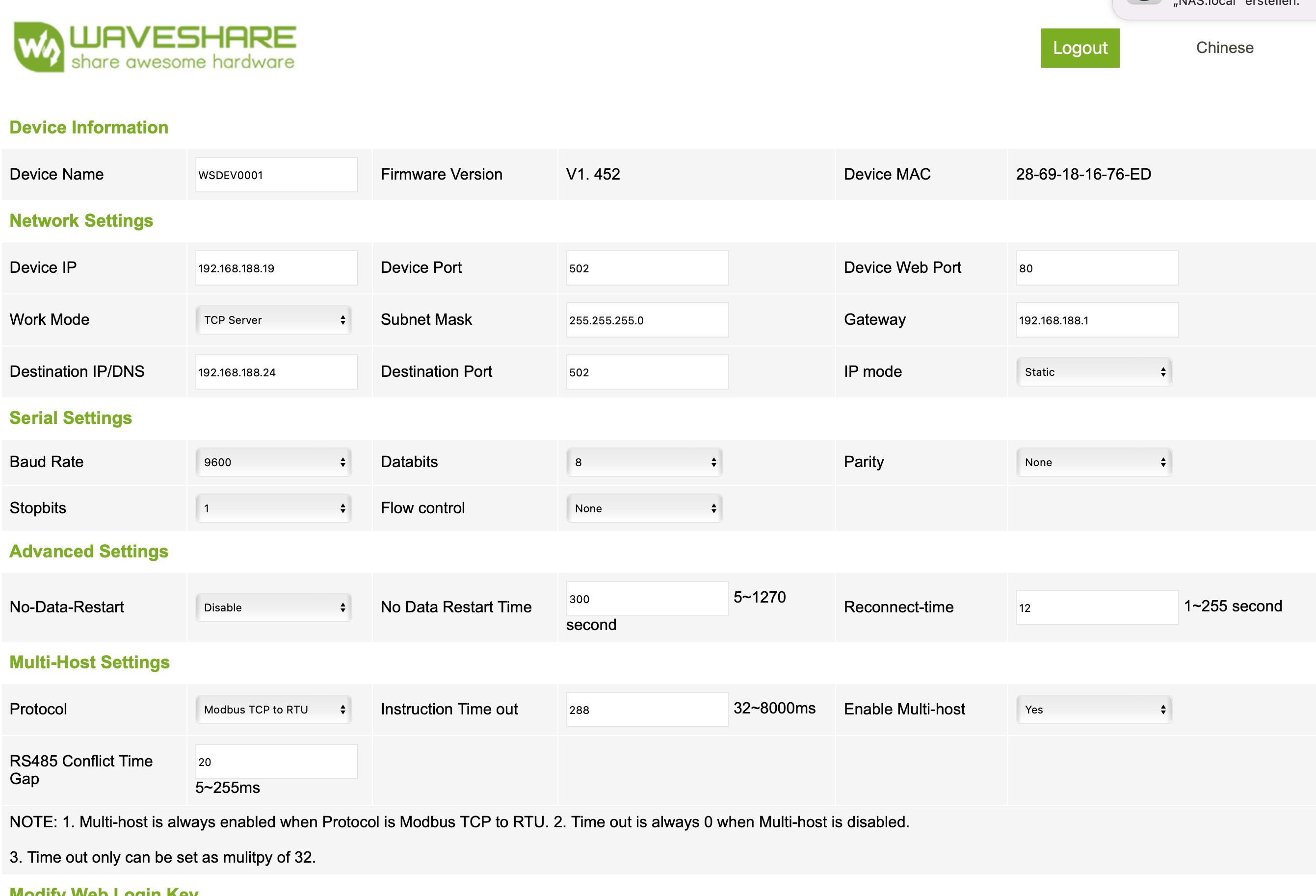

    ich benutze einen Waveshare RS485 zu POE um meinen SDM72M auszulesen.
    Leider bekomme ich keinen Wert für die Leistung zurück.
    Ebenso bekomme ich seit Anfang an Fehlermeldungen(siehe Anhang)
    Habt ihr eine Idee was hier falsch sein könnte?
    Grüße und vielen Dank

      Wie sind denn Deine Einstellungen der Verbindungsparameter in der Modbus-Instanz? (Register ALLGEMEIN im Adapter)?

          Jok3r
          Erst mal vielen Dank für die Antwort was bedeutet für dich Phasensaldierte Energiedaten?
          Ich möchte nur eben den aktuellen Verbrauch in kwh zurück geliefert bekommen.
          Gerade kann ich leider nicht mehr infos liefern der Bus funktioniert nicht mehr. Die VM war heut nicht mehr startfähig und ich hab Iobroker neu installiert. Ein Backup hatte ich natürlich noch nicht....
          Irgendwelche Ideen was ich vergessen habe?
          Grüße

            Da du noch einen RTU2ETH Konverter nutzst hast du eine weitere Ebene mit möglichen Konfigurationsproblemen.
            Damit kenne ich mich nicht aus.
