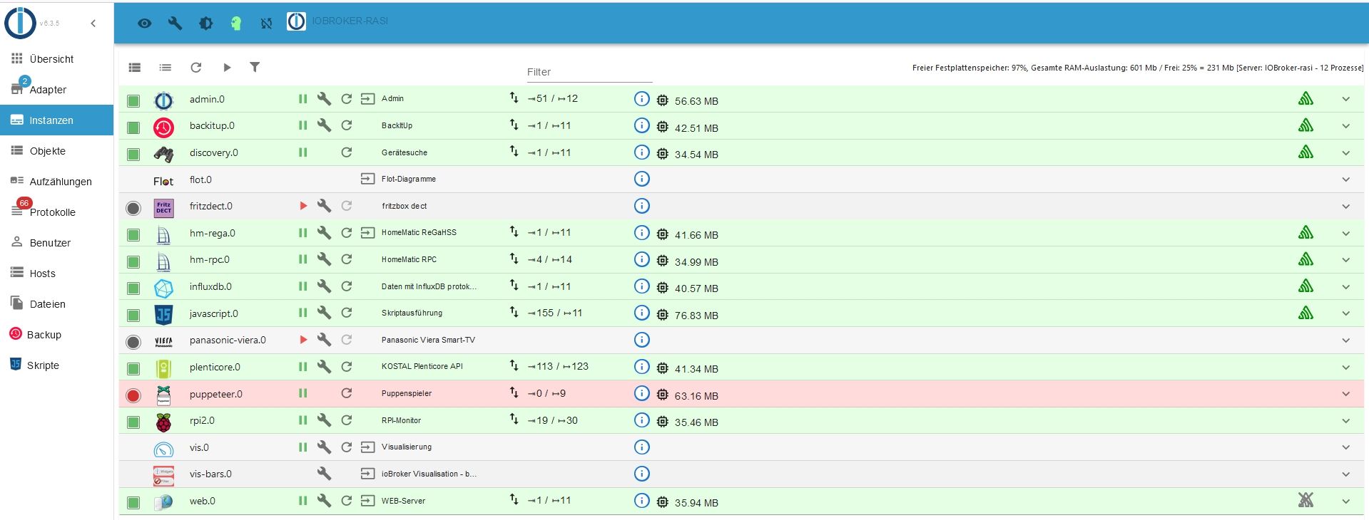

                      Dann hab ich folgende Adapter installiert: instanzen.jpg
                      (Hier ist der puppeteer von heute schon dabei).
                      Hier ist das Installations-log vom Puppeteer:
                      puppeteer-log.txt
                      puppeteer-Test mit dem skript von @Marty56: https://forum.iobroker.net/topic/22413/websites-parsen-und-bedienen-mit-puppetteer
                      Ich bin kein Linux-Fachmann. Mit den Fehlermeldungen kann ich nicht viel anfangen.
                      Vielen Dank schon mal für die Zeit und die Hilfe!

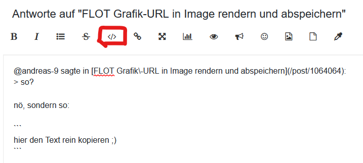

                        @andreas-9 sagte in FLOT Grafik-URL in Image rendern und abspeichern:
                        Dabei hab ich mich an diese Anleitung gehalten
                        Uralter Quatsch und auf Desktop basierend.
                        In dem LOG (welches man eigentlich in Codetags hier rein setzt) sehe ich zudem dass Node 18.13.0 installiert ist - quasi krumm.
                        Zeig mal bitte
                        iob diag
                        Langfassung und auch bitte in Codetags ;)
                        Lehrling seit 1975 !!!

                          @djmarc75
                          so?

                            system.adapter.flot.0 : flot : IOBroker-rasi - enabled
                            system.adapter.fritzdect.0 : fritzdect : IOBroker-rasi - disabled
                          • system.adapter.hm-rega.0 : hm-rega : IOBroker-rasi - enabled
                          • system.adapter.hm-rpc.0 : hm-rpc : IOBroker-rasi - enabled, port: 0
                          • system.adapter.influxdb.0 : influxdb : IOBroker-rasi - enabled, port: 8086
                          • system.adapter.javascript.0 : javascript : IOBroker-rasi - enabled
                            system.adapter.panasonic-viera.0 : panasonic-viera : IOBroker-rasi - disabled
                          • system.adapter.plenticore.0 : plenticore : IOBroker-rasi - enabled, port: 80
                            system.adapter.puppeteer.0 : puppeteer : IOBroker-rasi - enabled
                          • system.adapter.rpi2.0 : rpi2 : IOBroker-rasi - enabled
                            system.adapter.vis-bars.0 : vis-bars : IOBroker-rasi - disabled
                            system.adapter.vis.0 : vis : IOBroker-rasi - enabled
                            • system.adapter.web.0 : web : IOBroker-rasi - enabled, port: 8082, bind: 0.0.0.0, run as: admin
                            • instance is alive
                            • system.adapter.admin.0 : admin : IOBroker-rasi - enabled, port: 8081, bind: 0.0.0.0 (SSL), run as: admin
                            ioBroker-Repositories
                            stable : http://download.iobroker.net/sources-dist.json
                            beta : http://download.iobroker.net/sources-dist-latest.json
                            Active repo(s): stable
                            Installed ioBroker-Instances
                            Used repository: stable
                            Adapter "admin" : 6.10.1 , installed 6.3.5 [Updatable]
                            Adapter "backitup" : 2.8.1 , installed 2.6.23 [Updatable]
                            Adapter "cul" : 2.2.0 , installed 2.2.0
                            Adapter "discovery" : 3.1.0 , installed 3.1.0
                            Adapter "flot" : 1.12.0 , installed 1.12.0
                            Adapter "fritzdect" : 2.3.1 , installed 2.3.1
                            Adapter "hm-rega" : 3.0.47 , installed 3.0.47
                            Adapter "hm-rpc" : 1.15.19 , installed 1.15.19
                            Adapter "influxdb" : 3.2.0 , installed 3.2.0
                            Adapter "javascript" : 7.1.4 , installed 7.1.4
                            Controller "js-controller": 5.0.12 , installed 5.0.12
                            Adapter "mediola-gateway": 1.0.1 , installed 1.0.1
                            Adapter "panasonic-viera": 2.0.0 , installed 2.0.0
                            Adapter "plenticore" : 2.2.0 , installed 2.2.0
                            Adapter "puppeteer" : 0.2.7 , installed 0.2.7
                            Adapter "rpi2" : 1.3.2 , installed 1.3.2
                            Adapter "simple-api" : 2.7.2 , installed 2.7.2
                            Adapter "socketio" : 6.5.5 , installed 6.5.5
                            Adapter "sql" : 2.2.0 , installed 2.2.0
                            Adapter "vis" : 1.4.16 , installed 1.4.16
                            Adapter "vis-bars" : 0.1.4 , installed 0.1.4
                            Adapter "web" : 6.1.2 , installed 6.1.2
                            Adapter "ws" : 2.5.5 , installed 2.5.5
                            Objects and States
                            Objects: 1220
                            States: 896
                            E: The repository 'https://repos.influxdata.com/debian bookworm Release' does not have a Release file.
                            W: http://raspbian.raspberrypi.com/raspbian/dists/bookworm/InRelease: Key is stored in legacy trusted.gpg keyring (/etc/apt/trusted.gpg), see the DEPRECATION section in apt-key(8) for details.
                            Pending Updates: 16
                            *** Listening Ports ***
                            Proto Recv-Q Send-Q Local Address Foreign Address State User Inode PID/Program name
                            tcp 0 0 127.0.0.1:9000 0.0.0.0:* LISTEN 1001 18807 688/iobroker.js-con
                            tcp 0 0 127.0.0.1:9001 0.0.0.0:* LISTEN 1001 15244 688/iobroker.js-con
                            tcp 0 0 127.0.0.1:41245 0.0.0.0:* LISTEN 1001 19310 1570/chromium-brows
                            tcp 0 0 0.0.0.0:22 0.0.0.0:* LISTEN 0 13884 706/sshd: /usr/sbin
                            tcp 0 0 0.0.0.0:42010 0.0.0.0:* LISTEN 1001 19726 1527/io.hm-rpc.0
                            tcp 0 0 127.0.0.1:8088 0.0.0.0:* LISTEN 112 16521 686/influxd
                            tcp 0 0 127.0.0.1:631 0.0.0.0:* LISTEN 0 16527 685/cupsd
                            tcp6 0 0 ::1:631 :::* LISTEN 0 16526 685/cupsd
                            tcp6 0 0 :::22 :::* LISTEN 0 13886 706/sshd: /usr/sbin
                            tcp6 0 0 :::8086 :::* LISTEN 112 15143 686/influxd
                            tcp6 0 0 :::8081 :::* LISTEN 1001 17990 1321/io.admin.0
                            tcp6 0 0 :::8082 :::* LISTEN 1001 21575 1733/io.web.0
                            udp 0 0 0.0.0.0:631 0.0.0.0:* 0 14139 857/cups-browsed
                            udp 0 0 0.0.0.0:39144 0.0.0.0:* 104 16120 519/avahi-daemon: r
                            udp 0 0 0.0.0.0:5353 0.0.0.0:* 104 16118 519/avahi-daemon: r
                            udp6 0 0 fe80::892c:24f9:e72:546 :::* 0 17461 622/NetworkManager
                            udp6 0 0 :::58962 :::* 104 16121 519/avahi-daemon: r
                            udp6 0 0 :::5353 :::* 104 16119 519/avahi-daemon: r
                            TROUBLESHOOTING: https://pptr.dev/troubleshooting
                            at ChildProcess.onClose (/opt/iobroker/node_modules/@puppeteer/browsers/lib/cjs/launch.js:262:24)
                            at ChildProcess.emit (node:events:525:35)
                            at ChildProcess._handle.onexit (node:internal/child_process:291:12)
                            2023-10-20 14:06:53.657 - error: puppeteer.0 (2039) Failed to launch the browser process! undefined
                            2023-10-20 14:06:53.690 - info: puppeteer.0 (2039) terminating
                            2023-10-20 14:06:53.693 - warn: puppeteer.0 (2039) Terminated (UNCAUGHT_EXCEPTION): Without reason
                            2023-10-20 14:06:54.200 - info: puppeteer.0 (2039) terminating
                            2023-10-20 14:06:54.326 - error: host.IOBroker-rasi Caught by controller[0]:
                            2023-10-20 14:06:54.328 - error: host.IOBroker-rasi Caught by controller[0]: Puppeteer old Headless deprecation warning:
                            2023-10-20 14:06:54.329 - error: host.IOBroker-rasi Caught by controller[0]: In the near feature headless: true will default to the new Headless mode
                            2023-10-20 14:06:54.331 - error: host.IOBroker-rasi Caught by controller[0]: for Chrome instead of the old Headless implementation. For more
                            2023-10-20 14:06:54.332 - error: host.IOBroker-rasi Caught by controller[0]: information, please see https://developer.chrome.com/articles/new-headless/.
                            2023-10-20 14:06:54.332 - error: host.IOBroker-rasi Caught by controller[0]: Consider opting in early by passing headless: "new" to puppeteer.launch()
                            2023-10-20 14:06:54.333 - error: host.IOBroker-rasi Caught by controller[0]: If you encounter any bugs, please report them to https://github.com/puppeteer/puppeteer/issues/new/choose.
                            2023-10-20 14:06:54.334 - error: host.IOBroker-rasi instance system.adapter.puppeteer.0 terminated with code 6 (UNCAUGHT_EXCEPTION)
                            2023-10-20 14:06:54.335 - info: host.IOBroker-rasi Restart adapter system.adapter.puppeteer.0 because enabled
                            2023-10-20 14:06:54.336 - warn: host.IOBroker-rasi Do not restart adapter system.adapter.puppeteer.0 because restart loop detected
                            DJMarc75D Offline
                            DJMarc75D Offline
                            DJMarc75
                            so?
                            nö, sondern so:
                            A 1 Antwort Letzte Antwort
                            • DJMarc75D DJMarc75
                              so?
                              nö, sondern so:
                              A Offline
                              A Offline
                              Andreas 9
                              @djmarc75
                              na hab ich doch! 😌
                              Homematic-Raspi auf Raspi 3+
                              IOBroker auf Raspi 4
                              Kostal PLENTICORE plus 4.2 mit Batterie;
                              • A Andreas 9
                                @djmarc75
                                na hab ich doch! 😌
                                DJMarc75D Offline
                                DJMarc75D Offline
                                DJMarc75
                                na hab ich doch
                                naja ;)

                                      *** ioBroker-Installation ***
                                      ioBroker Status
                                      Objects type: jsonl
                                      States  type: jsonl
                                      Core adapters versions
                                      js-controller:  5.0.12
                                      admin:          6.3.5
                                      javascript:     7.1.4
                                      Adapters from github:   0
                                      Adapter State
                                      + system.adapter.admin.0                  : admin                 : IOBroker-rasi                            -  enabled, port: 8081, bind: 0.0.0.0 (SSL), run as: admin
                                      + system.adapter.backitup.0               : backitup              : IOBroker-rasi                            -  enabled
                                      + system.adapter.discovery.0              : discovery             : IOBroker-rasi                            -  enabled
                                      + system.adapter.hm-rega.0                : hm-rega               : IOBroker-rasi                            -  enabled
                                      + system.adapter.hm-rpc.0                 : hm-rpc                : IOBroker-rasi                            -  enabled, port: 0
                                      + system.adapter.influxdb.0               : influxdb              : IOBroker-rasi                            -  enabled, port: 8086
                                      + system.adapter.javascript.0             : javascript            : IOBroker-rasi                            -  enabled
                                      + system.adapter.plenticore.0             : plenticore            : IOBroker-rasi                            -  enabled, port: 80
                                      + system.adapter.rpi2.0                   : rpi2                  : IOBroker-rasi                            -  enabled
                                      + system.adapter.web.0                    : web                   : IOBroker-rasi                            -  enabled, port: 8082, bind: 0.0.0.0, run as: admin
                                      + instance is alive
                                      Objects and States
                                      Objects:        1221
                                      States:         897
                                      Pending Updates: 16
                                      tcp        0      0 127.0.0.1:9000          0.0.0.0:*               LISTEN      1001       69852      7563/iobroker.js-co
                                      tcp        0      0 127.0.0.1:9001          0.0.0.0:*               LISTEN      1001       68817      7563/iobroker.js-co
                                      tcp        0      0 0.0.0.0:42010           0.0.0.0:*               LISTEN      1001       70060      7639/io.hm-rpc.0
                                      tcp        0      0 127.0.0.1:35909         0.0.0.0:*               LISTEN      1001       68049      7681/chromium-brows
                                      tcp6       0      0 :::8081                 :::*                    LISTEN      1001       69905      7581/io.admin.0
                                      tcp6       0      0 :::8082                 :::*                    LISTEN      1001       69135      7865/io.web.0
                                      2023-10-20 15:20:43.342  - error: puppeteer.0 (8088) Failed to launch the browser process! undefined
                                      2023-10-20 15:20:43.363  - info: puppeteer.0 (8088) terminating
                                      2023-10-20 15:20:43.367  - warn: puppeteer.0 (8088) Terminated (UNCAUGHT_EXCEPTION): Without reason
                                      2023-10-20 15:20:43.874  - info: puppeteer.0 (8088) terminating
                                      2023-10-20 15:20:43.984  - error: host.IOBroker-rasi Caught by controller[0]:
                                      2023-10-20 15:20:43.985  - error: host.IOBroker-rasi Caught by controller[0]:   Puppeteer old Headless deprecation warning:
                                      2023-10-20 15:20:43.987  - error: host.IOBroker-rasi Caught by controller[0]:     In the near feature `headless: true` will default to the new Headless mode
                                      2023-10-20 15:20:43.988  - error: host.IOBroker-rasi Caught by controller[0]:     for Chrome instead of the old Headless implementation. For more
                                      2023-10-20 15:20:43.989  - error: host.IOBroker-rasi Caught by controller[0]:     information, please see https://developer.chrome.com/articles/new-headless/.
                                      2023-10-20 15:20:43.989  - error: host.IOBroker-rasi Caught by controller[0]:     Consider opting in early by passing `headless: "new"` to `puppeteer.launch()`
                                      2023-10-20 15:20:43.990  - error: host.IOBroker-rasi Caught by controller[0]:     If you encounter any bugs, please report them to https://github.com/puppeteer/puppeteer/issues/new/choose.
                                      2023-10-20 15:20:43.990  - error: host.IOBroker-rasi instance system.adapter.puppeteer.0 terminated with code 6 (UNCAUGHT_EXCEPTION)
                                      2023-10-20 15:20:43.991  - info: host.IOBroker-rasi Restart adapter system.adapter.puppeteer.0 because enabled
                                      2023-10-20 15:20:43.992  - warn: host.IOBroker-rasi Do not restart adapter system.adapter.puppeteer.0 because restart loop detected
                                      2023-10-20 15:21:12.465  - info: web.0 (7865) <== Disconnect system.user.admin from ::ffff:192.168.178.6 flot
                                      2023-10-20 15:21:12.485  - info: web.0 (7865) <== Disconnect system.user.admin from ::ffff:192.168.178.6 vis.0
                                      2023-10-20 15:21:12.489  - info: web.0 (7865) <== Disconnect system.user.admin from ::ffff:192.168.178.6 flot
                                      2023-10-20 15:21:12.493  - info: web.0 (7865) <== Disconnect system.user.admin from ::ffff:192.168.178.6 flot
                                      2023-10-20 15:21:12.496  - info: web.0 (7865) <== Disconnect system.user.admin from ::ffff:192.168.178.6 flot
                                      2023-10-20 15:21:12.499  - info: web.0 (7865) <== Disconnect system.user.admin from ::ffff:192.168.178.6 flot

                                        DJMarc75D Offline
                                        DJMarc75D Offline
                                        DJMarc75
                                        @andreas-9
                                        Zusammenfassend:
                                        • Nimm ein anderes Netzteil welches Deinen PI versorgt
                                        • schalte den Desktop aus
                                        • RPI3 ist mit 1 GB RAM zu schwach
                                        • iob nodejs-update nochmals ausführen und beobachten !
                                        • System IMMER aktuell halten (Pending Updates: 16)
                                        • A Andreas 9
                                          @djmarc75 said in FLOT Grafik-URL in Image rendern und abspeichern:
                                          Ich werde es halt noch mal versuchen mit dem puppeteer...
                                          Hab ja schliesslich das ganze system letzte Woche neu aufgesetzt.
                                          Vlt klappts ja nun.
                                          Vielen Dank erstmal!!!
                                          Wie schafft man dann so eine krumme Installation?
                                          Ich würd's nochmal machen. Diesmal ohne Desktop und mit dem iob-Installer, der zieht auch das richtige nodejs mit.
