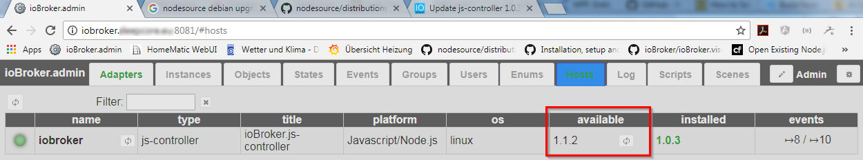

    Hallo Forum,
    mein ioBroker meint, es gibt ein Update vom js-controller auf 1.1.2.
    Jedoch zerschiest mir das Update die ioBroker Installation.

    Workaround ist:
    root@iobroker:/opt/iobroker# npm i iobroker.js-controller@1.1.1
    [1336_2017-07-22_16_35_28-iobroker.admin.png](/assets/uploads/files/1336_2017-07-22_16_35_28-iobroker.admin.png)
