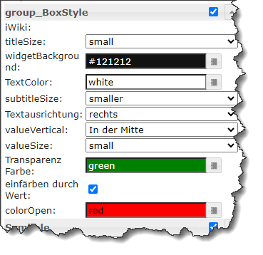

    Hallo! Bin noch Neuling hier und habe ein Problem, was ich einfach nicht gelöst bekomme. Ich habe einen Innogy Türsensor, den ich auch abfragen kann. Soweit so gut. Nun versuche ich mich an der Visualisierung und habe schon verschiedene Widgets ausprobiert. Den Zustand erkennen sie und zeigen den auch an, ich möchte jedoch das Widget gern bei geschlossener Tür in grün sehen und bei geöffneter Tür in rot. Hat jemand einen Tipp oder ein Widget, welches das kann?

        @codierknecht So habe ich es auch probiert, bekomme aber die Farben nur "schmutzig" dargestellt. Ich hätte gern ein klares grün oder ein klares rot, so wie es in den BoxStyle auch angezeigt wird...

          Dann must du dir halt die Farb Nr. raussuchen.

            zeig mal nen Screenshot bitte.
            @lottemann sagte in Verzweifle an Türsensor:
            klares grün
            dann musst Du anstatt "green" "lime" eintragen
              Das liegt daran, dass das farbige Element mit einer gewissen Transparenz versehen ist und über den anderen Elementen liegt.
              Versuch mal, das per CSS zu regeln.
              .vma_overlay {
                  opacity: 1!important;
                  z-index: -2;
              Dazu dann noch den widgetBackground des Elements auf "none" einstellen.
