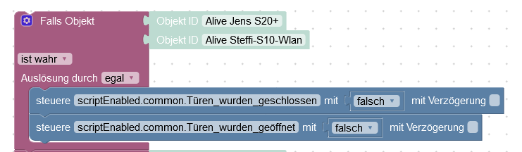

    wie interpretiere ich das folgende Script ?
    Müssen da beide Objekte wahr sein damit es auslöst oder löst es schon bei einem Objekt aus wenn es wahr ist ??

      Bei einem von beiden. Die Trigger sind ODER verknüpft.

        Es wird getriggert, wenn auch nur eines wahr ist.
