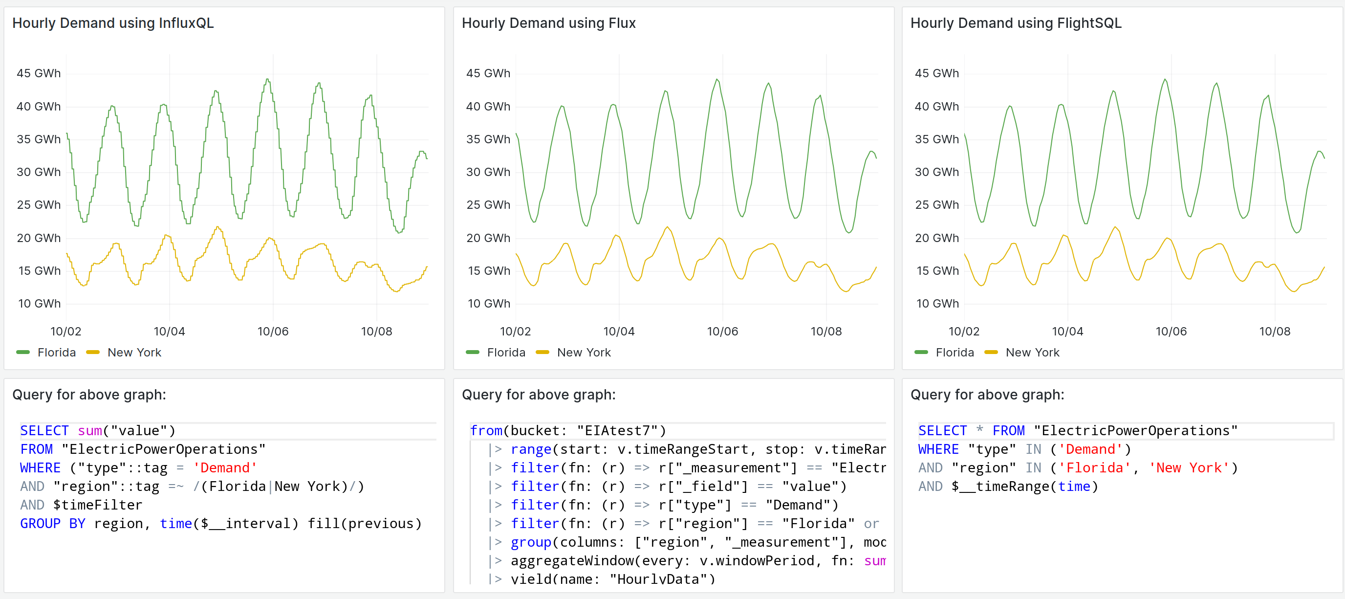

    Moin,
    mal wieder etwas aus dem Bereich,
    Unwichtig, aber gut zu Wissen
    beim Stöbern war ich schon vor längerer Zeit mal auf diese Seite Grafana-Sample-Dashboards mit vielen Panels/Dashboards gestoßen, nochmals Danke, an den, der die Seite hier im Forum publik gemacht hat :)
    Heute habe ich mal wieder einen Blick riskiert und dabei ist mir dieses Dashboard untergekommen, in welchem die drei Abfragesprachen influxQL, FLUX und FlightSQL ⇐ wird wohl der neue Standard bei influxDB, anhand von Beispielen gezeigt werden.
    https://play.grafana.org/d/dea43745-7fac-4bf4-85d0-d06b168de92b/4f4be494-32c8-53f2-9c0e-19c5deb349c8?orgId=1
    Vorschau
    VG
    Bernd
