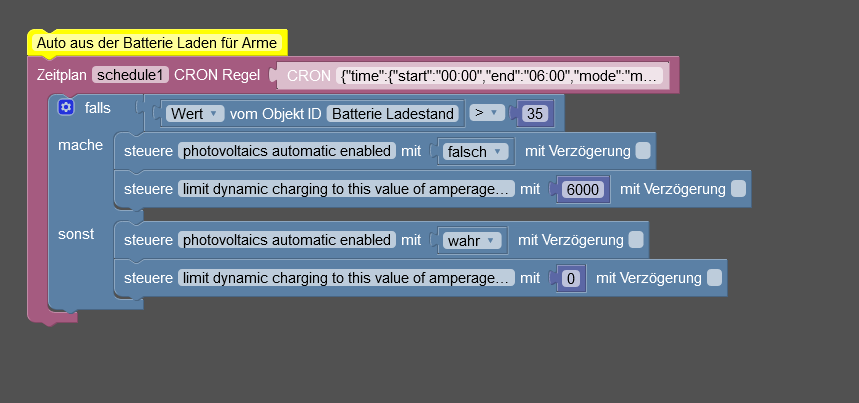

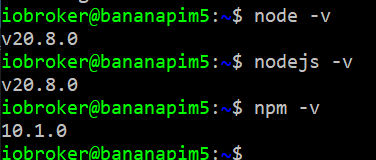

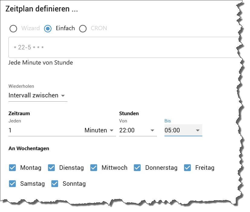

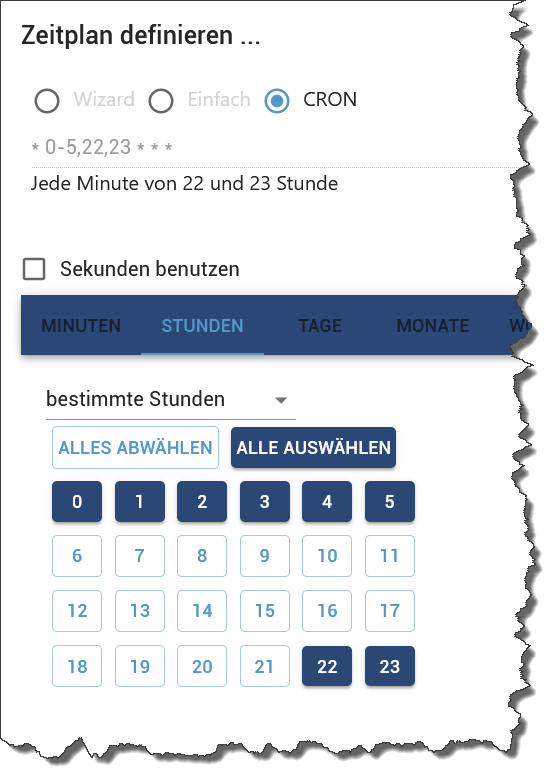

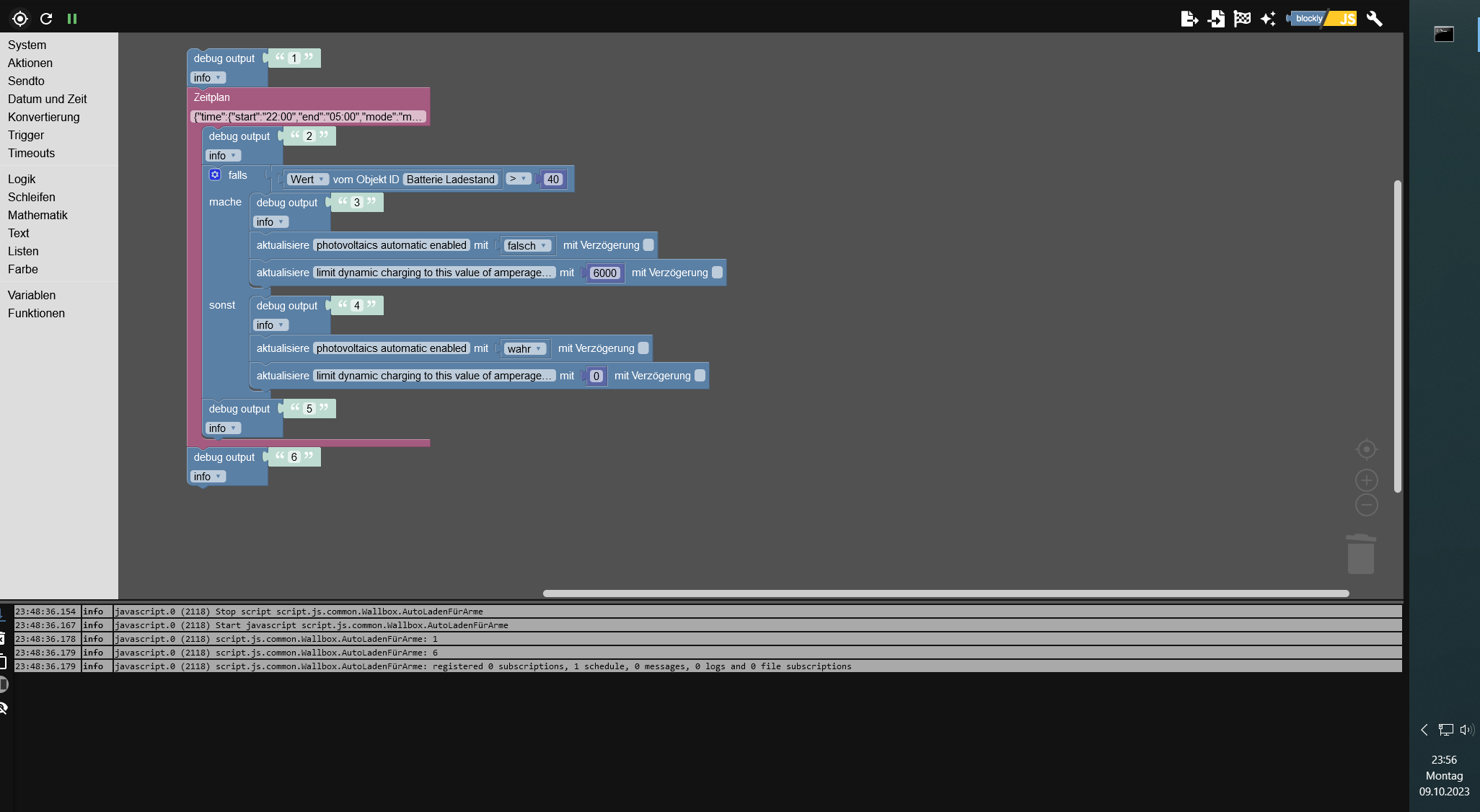

    Zeitplan arbeitet bei mir überhaupt nicht. Es läuft einmal an wenn ich das Script neu starte, dann aber gar nicht mehr. Was mache ich falsch?
    Ich habe meine nodeJS und npm Installation aktualisiert ... (Über eine Anleitung ohne eigenes Verständnis) hat das Einfluss?
    Siehe Uhrzeiten von Debugmeldungen und Systemzeit.

      @stefan-falt sagte in Zeitplan arbeitet überhaupt nicht:
      Warum auf die noch nicht für den ioBroker empfohlene v20?

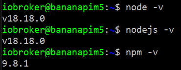

          Ich kann nicht mehr also die Scripte von dir starten (schon 3x gemacht) und aufs Beste hoffen ...
          Welches Skript? Das node-fixer-Skript zimmert dir eine nodejs v18 auf das System.
          Stefan FaltS 1 Antwort Letzte Antwort

            @thomas-braun
            Ich habs nochmal ausgeführt.
            Aber der Zeitplan will immer noch nicht. :|

              ticaki
              @stefan-falt
              Der Zeit plan wird wohl gehen nur deine Annahme wie es abläuft ist wohl falsch...
              Im log steht 1 dann 6 und irgendwann wenn der Zeitplan läuft die anderen Zahlen, aber sehe nicht was du da alles eingestellt hast.

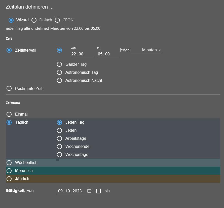

                Stefan FaltS Offline
                Stefan Falt
                @ticaki hi, danke für deine Zeit.
                Das sieht man in einem Bild im ersten Post.

                  ticaki
                  @stefan-falt
                  und der läuft nicht um 22:00/22:01? usw?

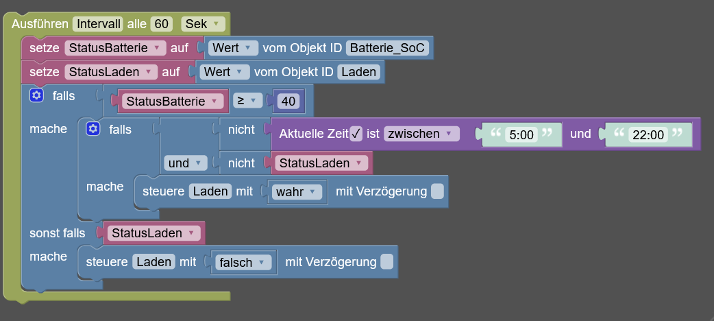

                      B Offline
                      B Offline
                      Blockmove
                      @stefan-falt
                      Nimmt man deinen Screenshot, dann stimmt das Verhalten.
                      Dein Zeitplan wird 1mal in der Minute ausgeführt.
                      Wenn du das Script startest, dann passt der Ablauf so mit Debug 1->6.
                      Debug 2->5 sollten dann bei jedem Minutenwechsel (22:01:00,22:02:00,...) erscheinen

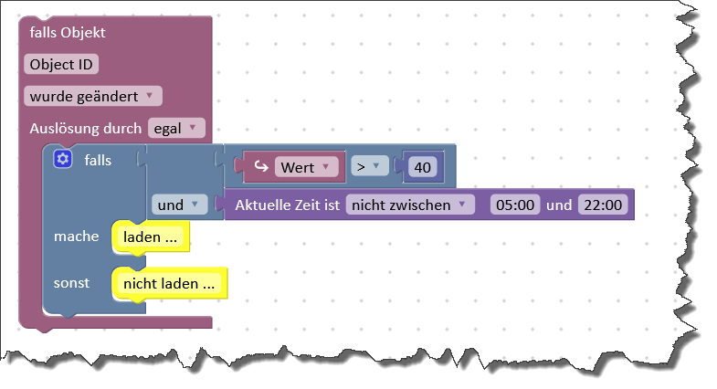

                        Ja, die sollen minürlich Ausgeführt werden. Wenn Batterie SOC <40% dann soll Schluss sein mit Auto laden.
                        Wozu mit einem Zeitplan, der wohl die meiste Zeit nix macht - außer Rechenzeit zu beanspruchen.
                        Mach das über einen Trigger, der bei Änderung von Batterie SOC feuert.
                        Wenn der Wert unter 40% sinkt, wird abgeschaltet.
                        Und wie @DJMarc75 schon schreibt: "Aktualisiere" nur für eigene Datenpunkte.
                        DP eines Adapters werden mit "Steuere" beschrieben.

                                      @stefan-falt
                                      Stefan Falt
                                      @ticaki said in Zeitplan arbeitet überhaupt nicht:
                                      Ja, das ist so. Der Zeitplan läuft nicht, bzw. Ich würde erwarten dass jede Minute Debugpunkt "2" kommt, es passiert aber nichts.
                                        Stefan Falt
                                        @jan1 said in Zeitplan arbeitet überhaupt nicht:
                                        ... wobei wie erkannt, das ganze über Zeitplan eh nicht wirklich sinnvoll ist und wenn unbedingt mit Zeitplan, dann als CRON, weil der wenigstens immer funktioniert.
                                        Hallo, danke für deine Zeit. Warum funktioniert Zeitplan nicht, aber CRON? Ist die Funktion defekt?
                                        Ich will nur jede Minute mal was prüfen - die Register Ändern ... das kommt eigentlich später.

                                        • CodierknechtC Codierknecht

                                          @codierknecht said in Zeitplan arbeitet überhaupt nicht:
                                          Ich denke das ist keine gute Idee. Das Laden soll ja um 22:00 Uhr beginnen. Der Ruhestrom im Haus (Mal von Kühlschrank abgesehen) ist 50 Watt. Deshalb könnte Rechnerisch erst knapp drei Stunden später das erste mal der SOC geändert werden und das Laden beginnen.
                                          Außerdem glaube ich nicht, dass ein Timer jede Minute so viel Ressourcen braucht.
                                          Das werde ich tun.
                                          Danke für Deine Zeit.
