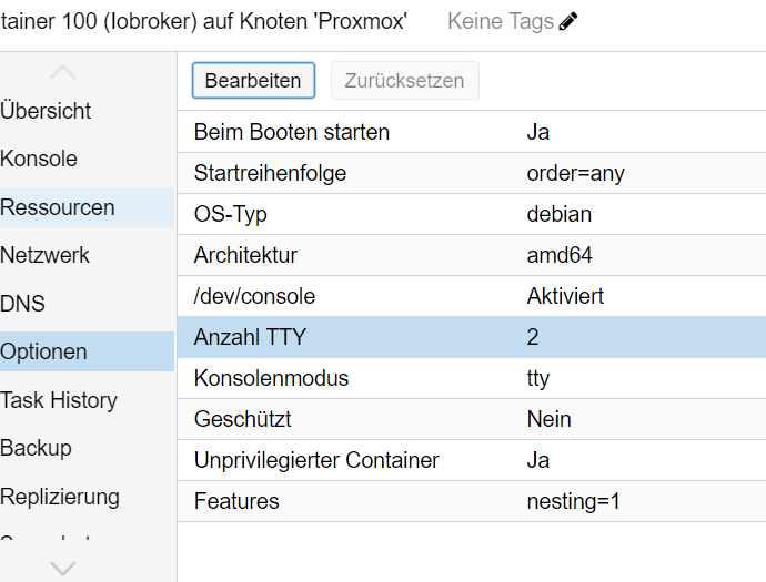

          der iobroker läuft in einem lxc container..
          wie stelle ich das an mit dem privilegieren?
          die option hab ich bei proxmox leider nicht gefunden
          danke für die Hilfe
          Gruß Marcell
            danke für die Hilfe
            simatecS Offline
            simatecS Offline
            simatec
            @kellerkind-86 sagte in Backitup kein wiederherstellen möglich:
            Mache ein Backup des Containers und erstelle aus dem Backup einen neuen Container. Beim erstellen kannst du ihn auf privilegiert umstellen

                  @simatec jetzt hat es funkioniert, nachdem ich es auf privilegiert umgestellt hab.
                  Vielen Dank
