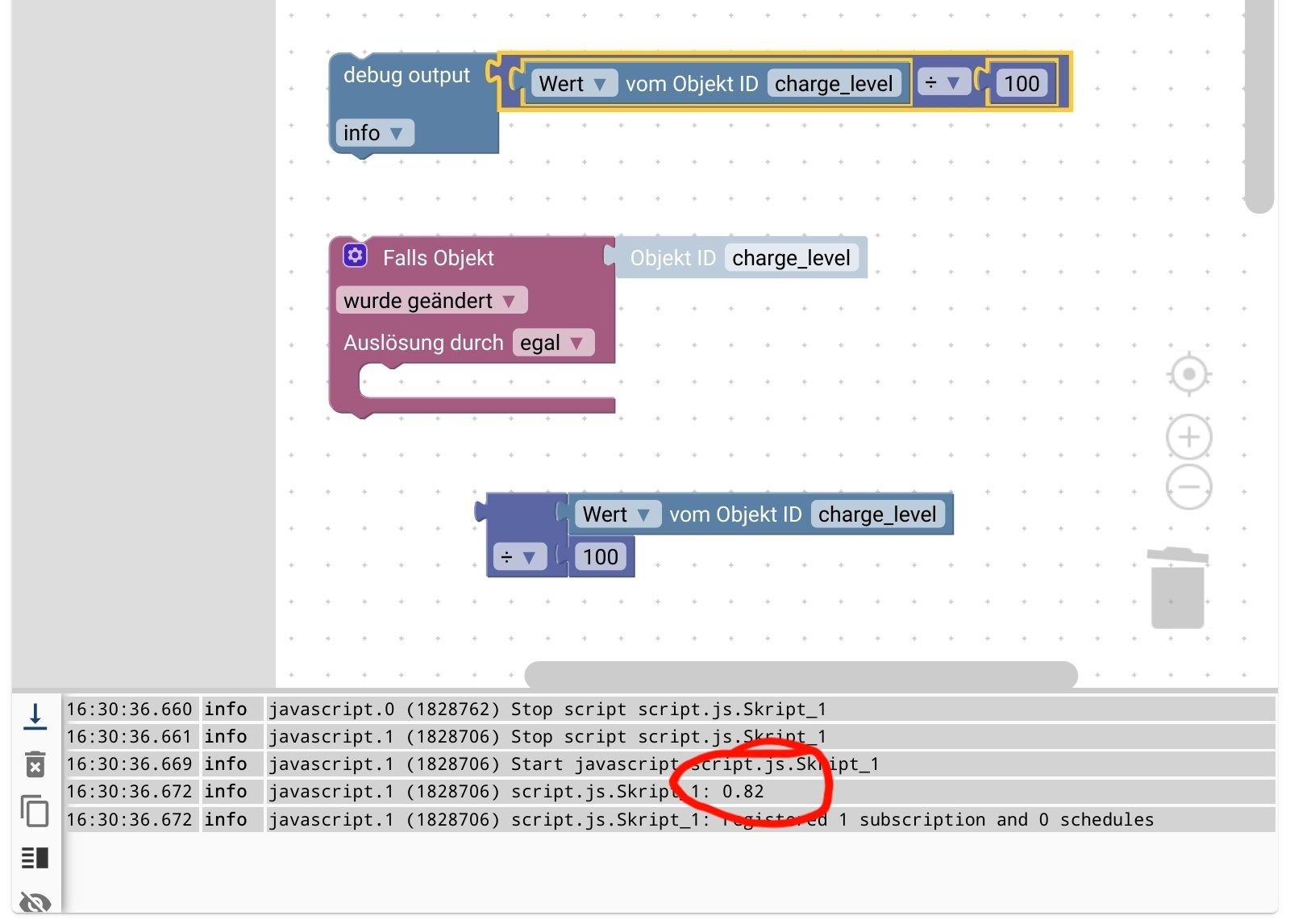

                        @great-sun Hallo zusammen,
                        ich bin beeindrukt von den Antworten zu meinem Thema:blush: ,
                        mein Versuch sieht so aus:
                        Mir ist aber dann überhaupt nich klar, wie ich die einfache Rechenformel einfügen muss, bzw. ob ich überhaupt auf dem richtigen Weg bin.
                        Konnte dann nicht wiederstehen, und habe das Script von GreatSun ausprobiert:
                        Screenshot 2023-10-08 at 15-30-16 Ladesteuerung SKODA Citigo e IV und Polestar 2 evcc.png
                        Es funktioniert!!!
                        Ich wäre nicht darauf gekommen, ehrlich:+1:
                        Natürlich möchte jemand keine fertigen Lösungen anbieten ohne das der Empfänger das auch verstanden hat.
                        Da ich aber noch nie etwas mit programieren zu tun hatte fällt mir das Verständnis dafür schwer.
                        Allen hier sage ich : herzlichen Dank, für eure Hilfe:clap: :+1:
                        DJMarc75D HomoranH 3 Replies Last reply

                          @freo sagte in einfaches skript:
                          da könnte man helfen wie es damit richtig funktionieren würde.
                          learning by doing - und hast Du dieses Skript welches Du jetzt verwendest auch verstanden ?
                            ja, für den Anfang schon, obwphl ich diesen Baustein noch nie verwendet habe.
                            Vielleicht zäumen wir das Pferd diesmal von hinten auf.
                            Aber so eine Rechenformel hast du doch schon mal gehabt, oder?
                            Mach dir Gedanken,
                            • was du verrechnen willst
                            • wo du diese Daten herbekommst
                            • wo das Ergebnis hin soll
                            Edit:
                            ich denke ich weiss warum du diesen Block mit Wert von genommen hast!
                            Dieser
                            lässt sich nicht andocken.
                            Aus gutem Grund.
                            Doch dazu später :-)
                              Deswegen wollen wir das ja ändern!
                              Wir hören erst auf, wenn du es verstanden hast, nicht sobald es läuft.
                              dazu noch ein paar Tricks
                              der debug-Baustein
                              befindet sich unter den System-blöcken.
                              Hilft ungemein beim suchen nach Denkfehlern, indem er Zwischenergebnisse im log des Editors ausgibt.
                              externe Eingänge
                              machen die Struktur der Blocklys besser erkennbar und sparen Platz.
                              Die unterste Zeile ist identisch mit der obeten, nur wurde bei der mathematischen Operation mit der rechten Maustaste angeklickt und von "interne Eingänge", was eine lange Kette erzeugt, auf exterbe umgestellt.
                              Blöcke ausserhalb des Triggerbausteins
                              werden nur zu Skriptstart ausgeführt.
                              Will man aber bei der "Entwicklung" nicht auf einen Trigger warten, kann man den interessanten Teil (incl.Debug-Block) aus dem Trigger nehmen.
                              Jetzt erhält man beim speichern sofort die gewünschte Information
                              F 1 Reply Last reply
