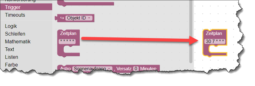

              Für CRON gibt's einen eigenen Trigger:
              Und bevor Du da den nächsten Fehler produzierst: Trigger in Trigger geht nicht!
              Wenn der Trigger um 07:30 feuert, prüfst Du ob die Automatik ein- oder ausgeschaltet ist.
