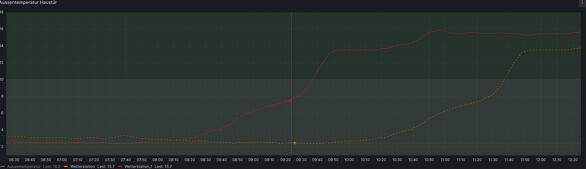

              @axel Ashampoo_Snap_Samstag, 7. Oktober 2023_12h29m7s_001_Aussen - alles - Dashboards - Grafana � Mozilla Firefox.png
              Daten erscheinen nun 2 Stunden früher. Das ist genau die Differenz zwischen UTC und CEST.
              Vielen Dank. Problem insgesamt gelöst.
