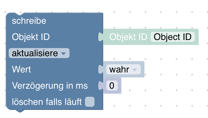

      @jojo58 sagte in Aktualisieren Block als Variable:
      Wie kriege ich es jetzt hin, das ich diese "aktualisiere" ID auch als Variable setzen kann?
      Musst einen anderen Block nehmen:
            Und da kann ich bei Wert den Wert einer Variablen setzten?
            Da muss ein Wert mit dem Datentyp rein, welcher zum ausgewählten Datenpunkt passt. Also boolean, number, string, ... geht natürlich auch über eine Variable.

              @haus-automatisierung Geil... 😆 funktioniert 👍 Vielen Dank.

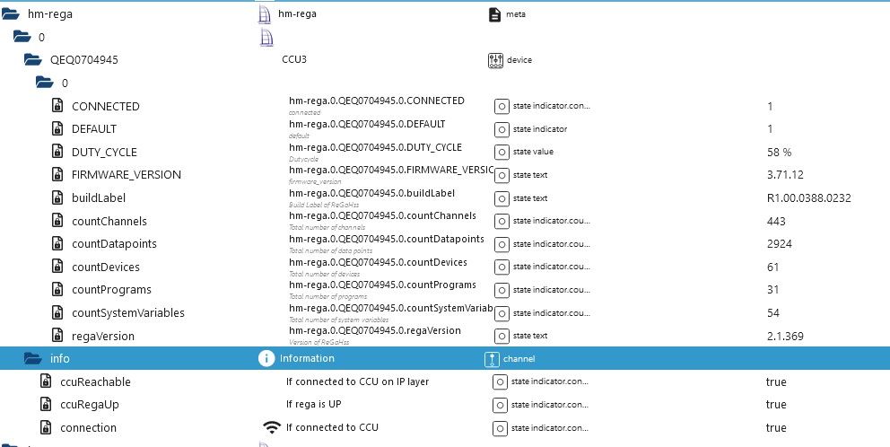

                @homoran Ich habe in hm-rega nur ein paar Datenpunkte. Da sind keine Geräte. Hier ein Screenshot:

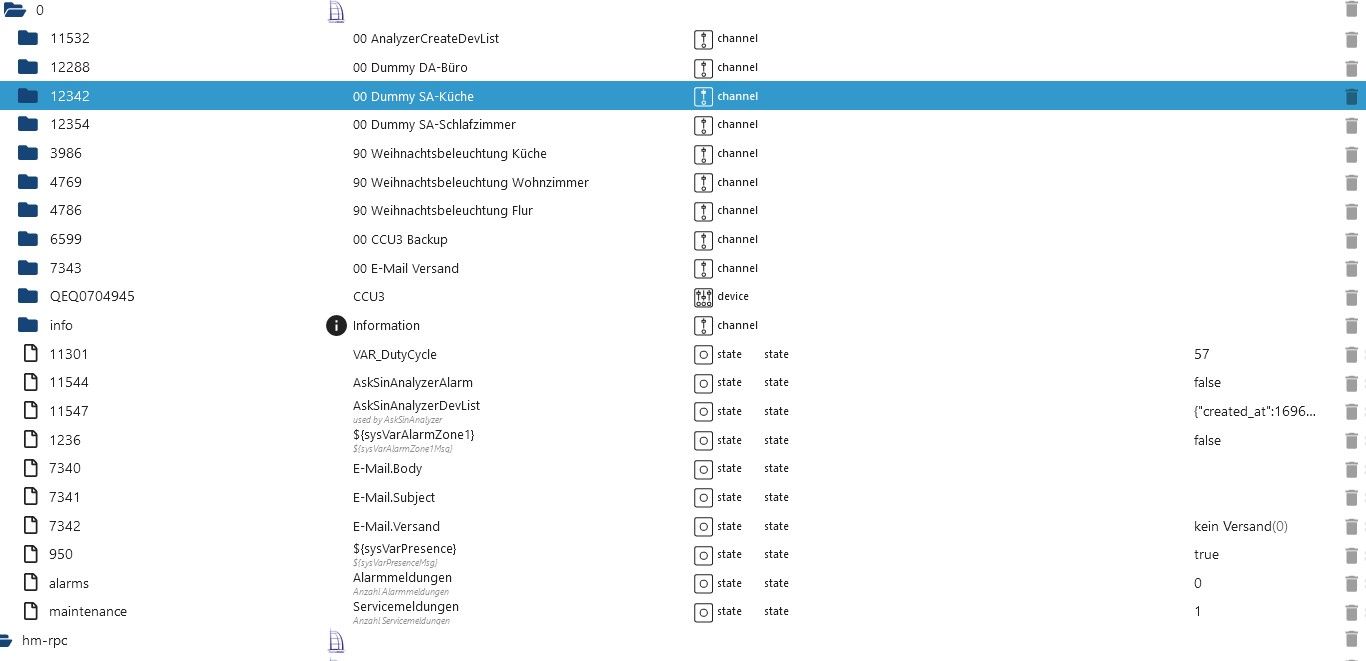

                  @jojo58 dann hast du was falsch konfiguriert.
                  erst alle ccu Programme
                  dann die Interfaces und Datenpunkte der Systemvariablen
                  Geräte selbst wirst du in rega auch nicht finden
                  wenn du die Datenpunkte hast, musst du erst unter hm-rpc die Geräte id deiner Steckdose suchen, dann unter NAME diese ID suchen
                  dann hast du den energy_counter in der ccu

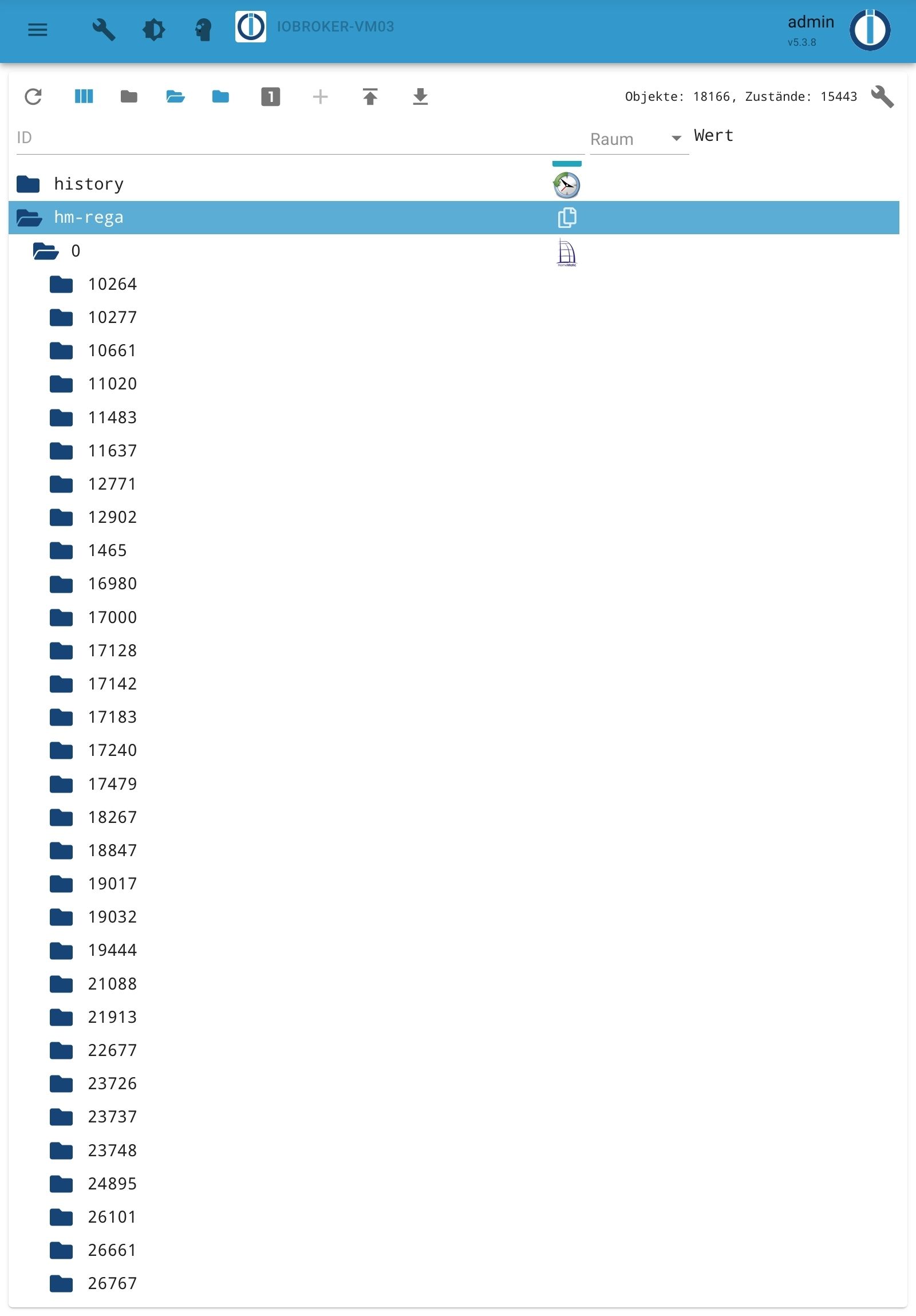

                    @homoran Also ich habe jetzt auf meinem Test IoBroker bei hm-rega unter "Synchronisiere" alles angehakt und habe jetzt ein paar DP mehr, nämlich die Programme und das war es auch schon. Sehr merkwürdig. Ich habe die Version 3.0.47 installiert und auch alle anderen Adapter und JS sind aktuell. Keine Ahnung warum da nix angezeigt wird. Vor allem auf beiden Systemen nicht. Also Produktiv und Testsystem.
