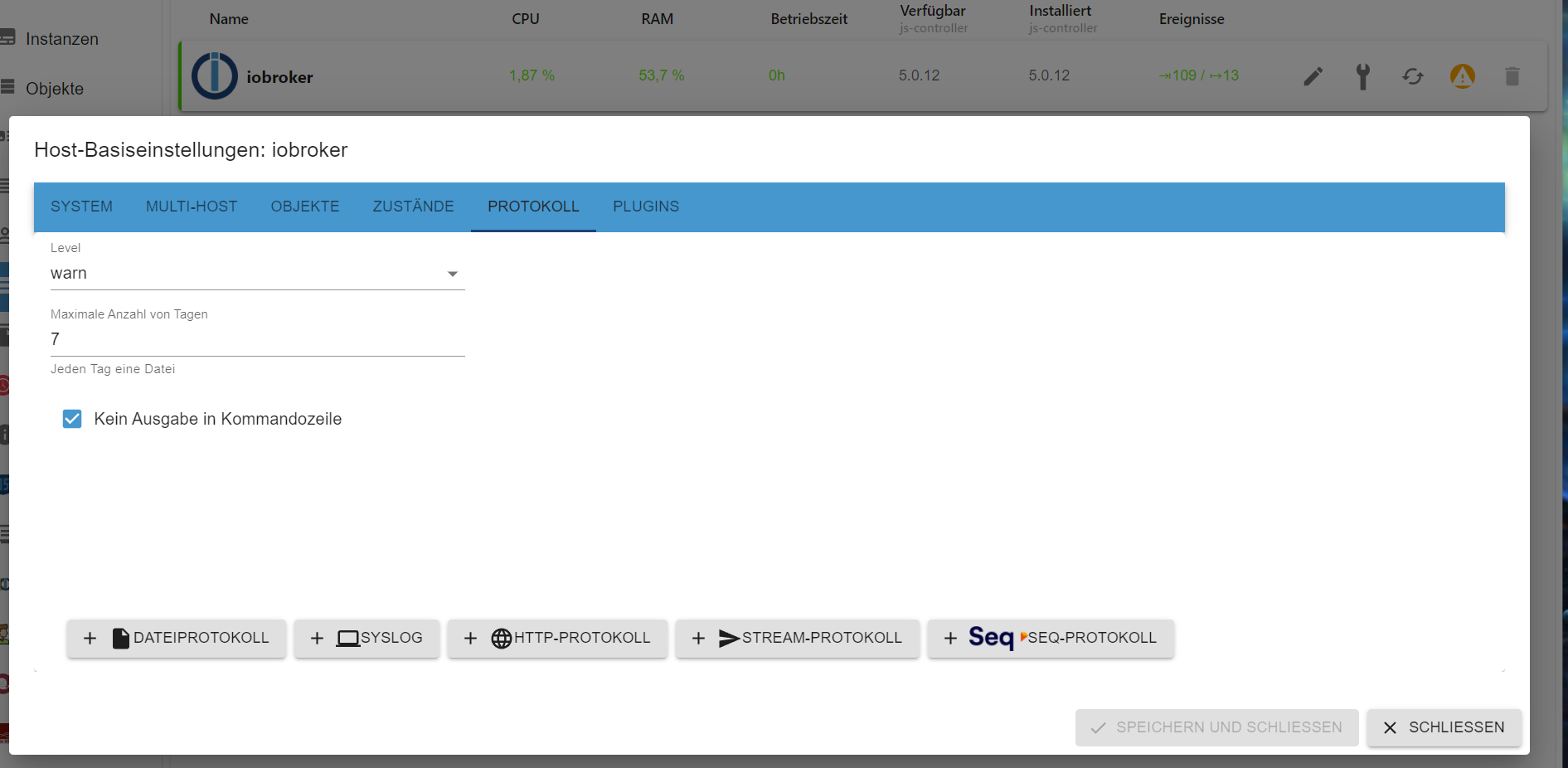

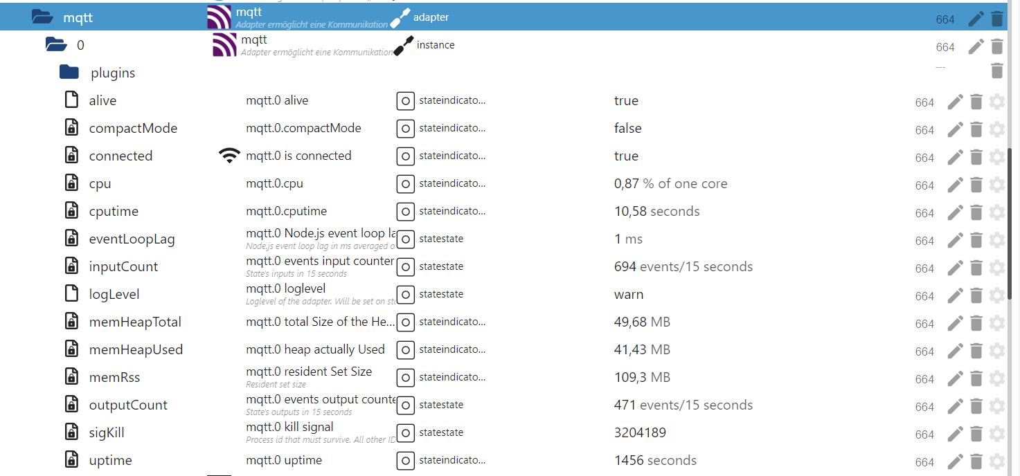

      Hallo mir ist die Festplatte voll gelaufen. Mein /var/log/syslog ist von einem tag über 18gb groß. Ich habe nachgesehen und festgestellt das der iobroker mqtt client das log vollmüllt. Ich habe das loglevel in iobroker auf warn stehen und sehe diese meldungen auch nich innerhalb von iobroker.

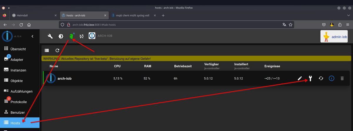

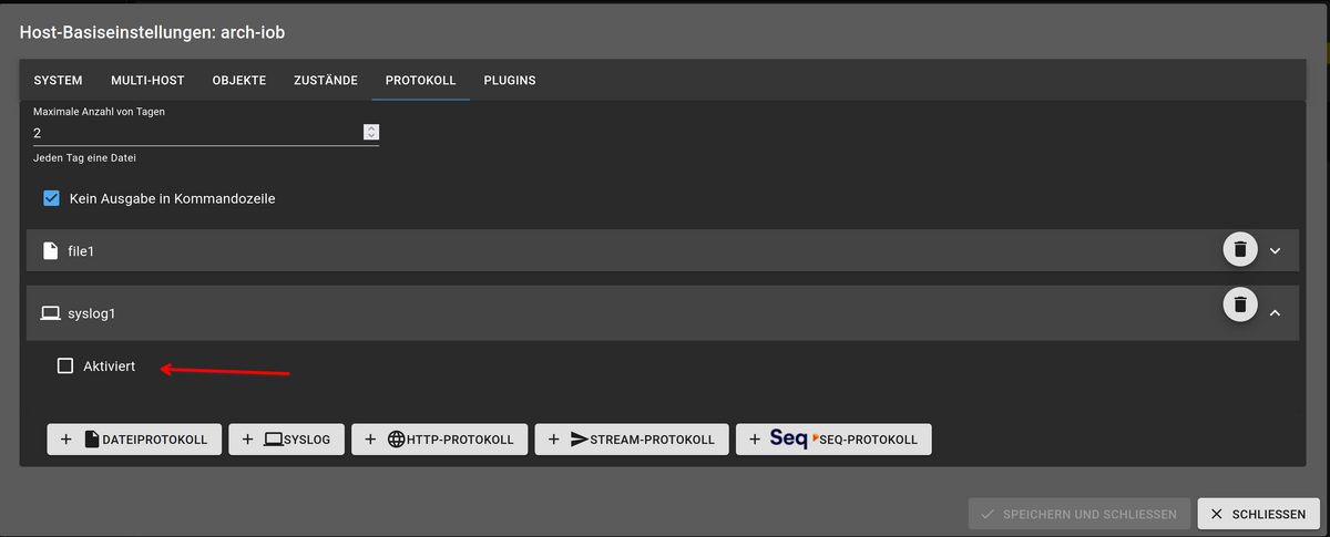

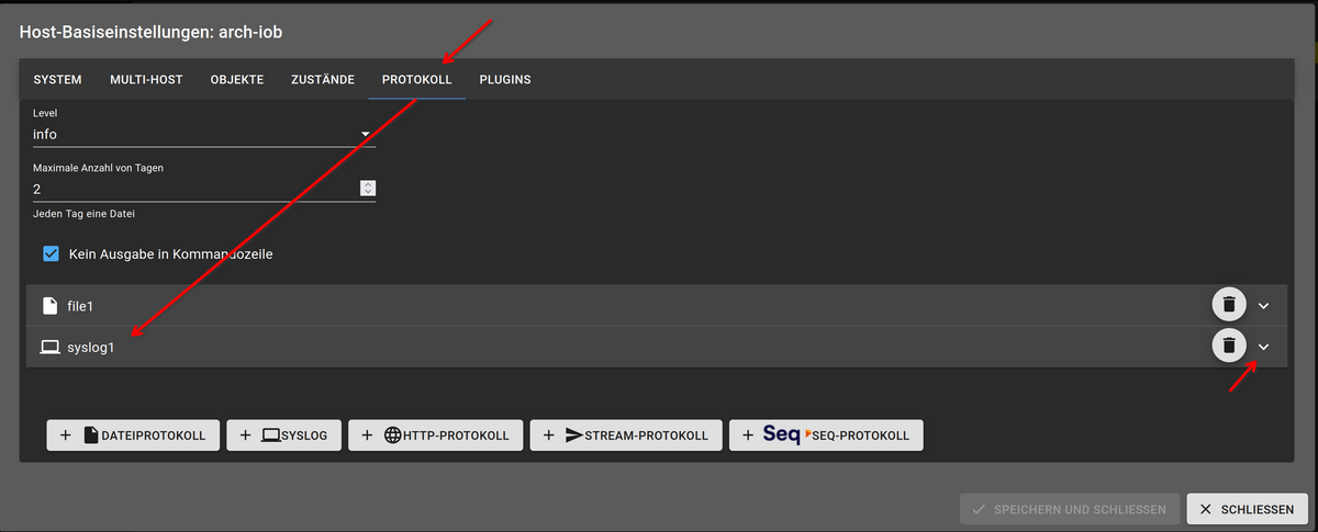

        ich bin mir nicht sicher, aber kannst Du mal nachschauen, ob Du vielleicht Logging nicht nur ins File machst, sondern auch noch nach Syslog.
        Falls da ein Haken gesetzt ist, kann das, das Verhalten erklären.

          @dp20eic Hatte es aufs Logfile stehen und nun habe ich das Logging komplett deaktiviert. Bringt aber keinerlei Änderung.

            war auch nur ein Schuss ins Blaue, denn das ist die einzige Stelle, die ich kenne, wo aus dem ioBroker ins syslog geschrieben wird/werden kann, die Adapter nutzen ja das dort eingestellte Verfahren des js-controlers.
