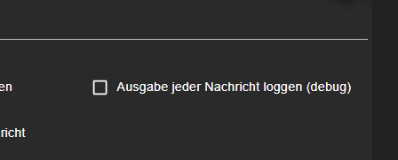

      @ostfrieseunterwegs
      eventuell hier ein Haken bei der Instanzeinstellung gesetzt :
      OstfrieseUnterwegsO 1 Antwort Letzte Antwort

        @glasfaser
        Kann es nicht sein, ich benutze den mqtt-client Adapter, der hat diese Einstellung nicht.
