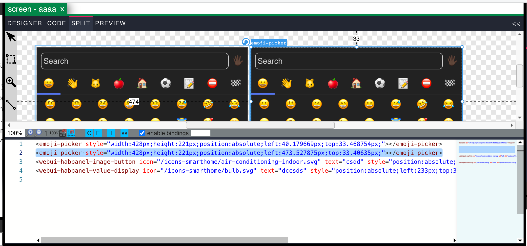

                                  Hab noch mal ein neues Binding erzeugt. Damit kann man ganz einfach einen css klassenenamen an einen boolsche property Binden (oder auch an eine nicht bolsche wenn man dann eine formel eingibt, der rückgabewert des bindings sollte bool sein)
                                    bind-class:loading="0_userdata.0.testbool"
                                  heißt die css klasse "loading" wird hinzugefügt wenn "0_userdata.0.testbool" true ist

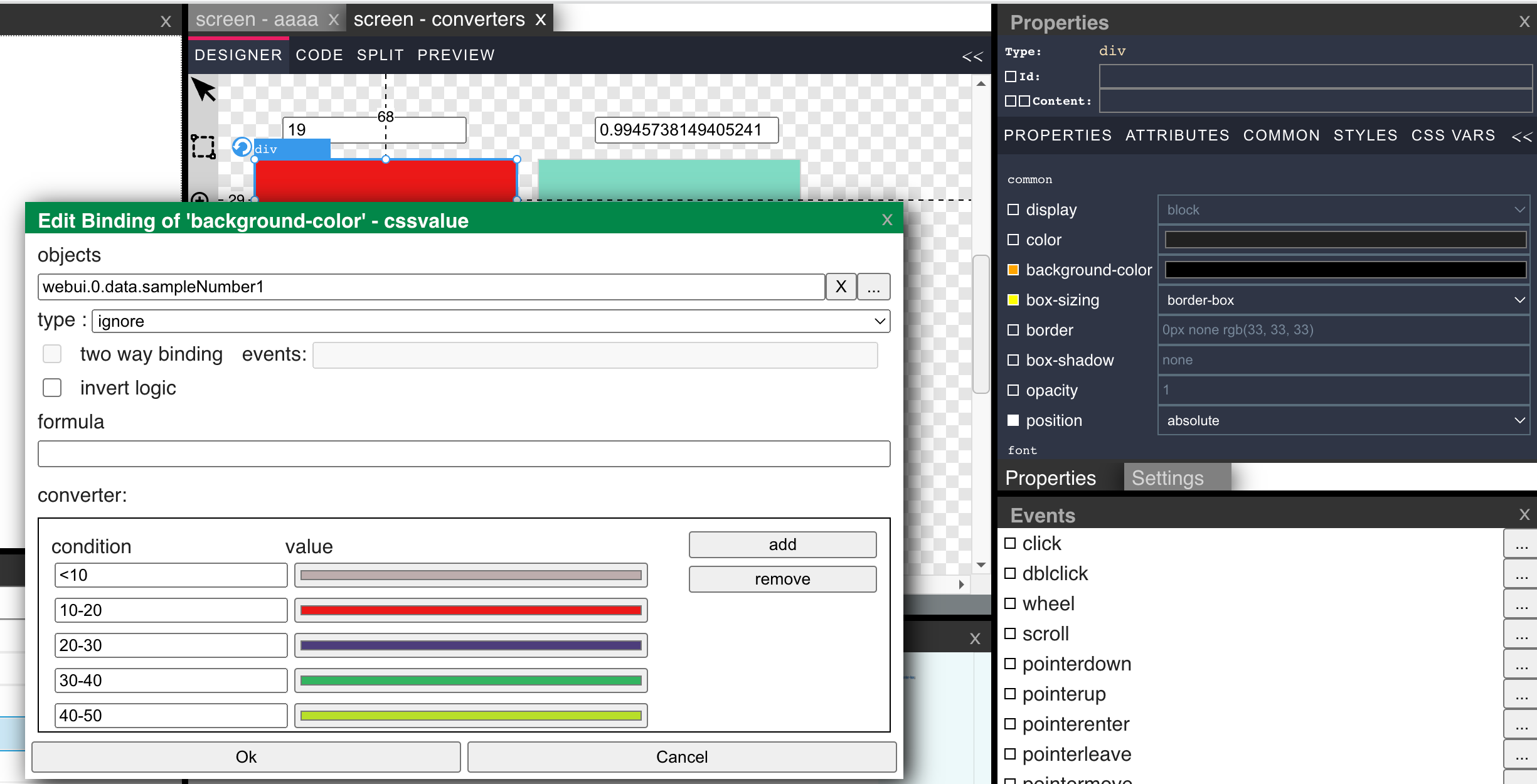

                                      Welche bBindings gibt es
                                      bind-prop:propertyName, -> wenn die Klasse Großbuchstaben enthält, diesen durch einen Kleinbuchstaben mit - davor ersetzen
                                      bind-css:propertyName,
                                      bind-attr:attributName,
                                      bind-cssvar:cssVariablennameOhne-- -> wenn die Property Großbuchstaben enthält, diesen durch einen Kleinbuchstaben mit . davor ersetzen
                                      bind-class:klassenname,  -> wenn die Klasse Großbuchstaben enthält, diesen durch einen Kleinbuchstaben mit . davor ersetzen
                                      bind-content:html -> an innerHTML binden
                                      bind-content:text -> an textContent binden
                                      was mir nicht gefällt, ist das ich Großbuchstaben nun bei Property Bindings durch einen "dash" davor groß schreibe, bei klassen und css varialen aber durch einen "punkt". Problem ist, dashes sind in css klassen und variablen aber erlaubt und auch verbeitet, daher musste ich ein anderes zeichen suchen. Und bei Javascript Properties und attributen ist eben die umwandlung von großbuchstaben zu dashes eben standard
