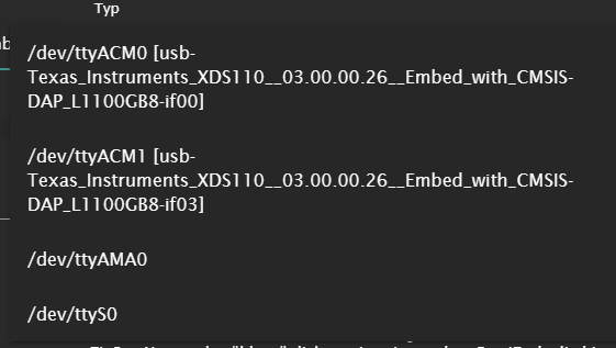

              @arteck
              ok, danke für deine genauen Blick.
              In den zigbee Einstellungen ist dieses Apoströphchen aber nicht drin...
              Wenn ich das Auswahlfenster "com-Anschlussname" öffne, sind folgende eingetragen:
              ...also kein weiteres Zeichen...
              Und im Übrigen funktioniert es jetzt ja!?!
