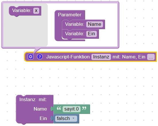

        @paul53 Hmm - nun bin ich in Javascript nicht sehr bewandert - könnte mir jemand ein kleines Blockly schreiben wie man das aufrufen muss? Und wie startet man die Instanz dann wieder?
        • G guitardoc
          @guitardoc sagte: kleines Blockly
          Inhalt der Funktion Instanz(Name, Ein):
          extendObject('system.adapter.' + Name, {common: {enabled: Ein}});
          In der Konfiguration der Javascript-Instanz muss "setObject" freigegeben sein.

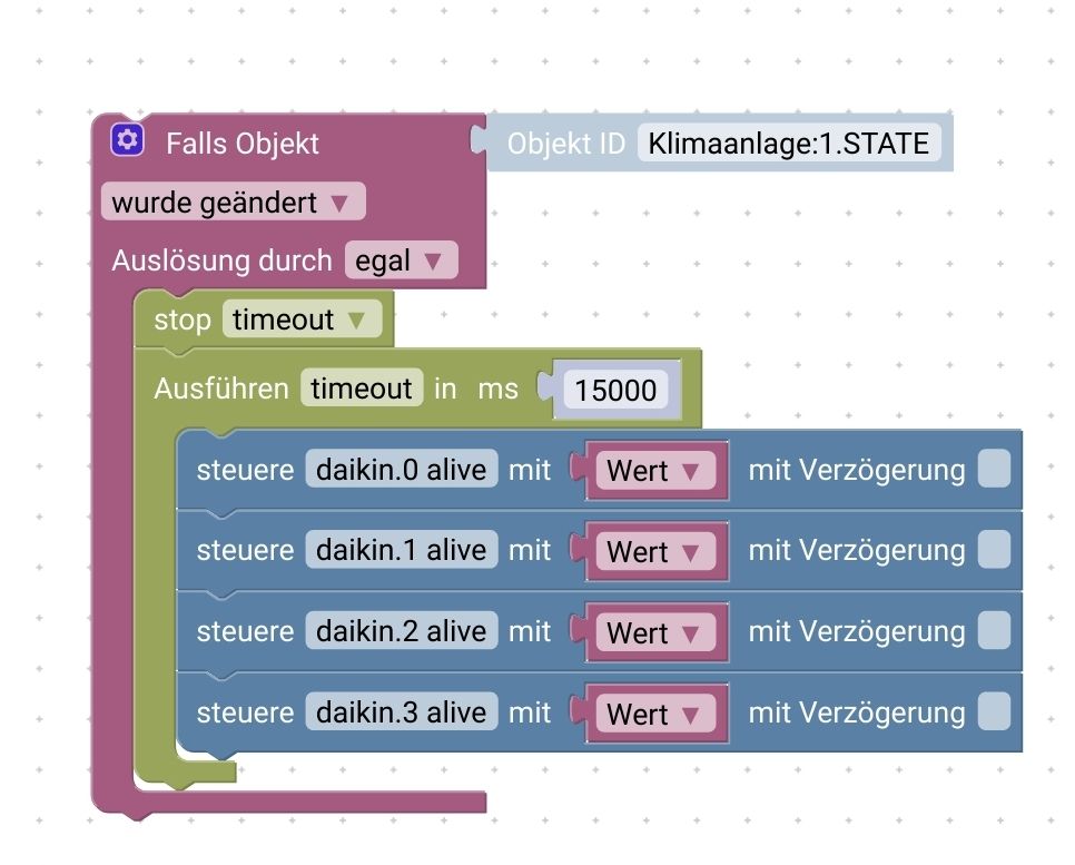

            verstehe ich das falsch?
            Instanz (en) stoppen mach ich so
            paul53P G 2 Antworten Letzte Antwort
              @homoran sagte: Instanz (en) stoppen mach ich so
              Ich weiß nicht, ob das bei allen Adaptern funktioniert.

                Die Variante mit der Javascript-Funktion läuft. Hab es gerade getestet. Hatte ich auch nicht anders erwartet... :-)
                Aaaaaaber ganz wichtig: Die Adapternamen sind Case-sensitiv. Hab ne Weile gesucht weil ich den Adapter vorn groß geschrieben hatte und nix lief - allerdings hatte ich dann zweimal den gleichen Adapter in der Systemliste, nur einer mit großem Buchstaben vorn...

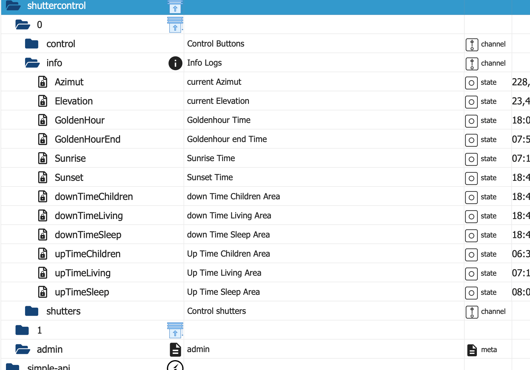

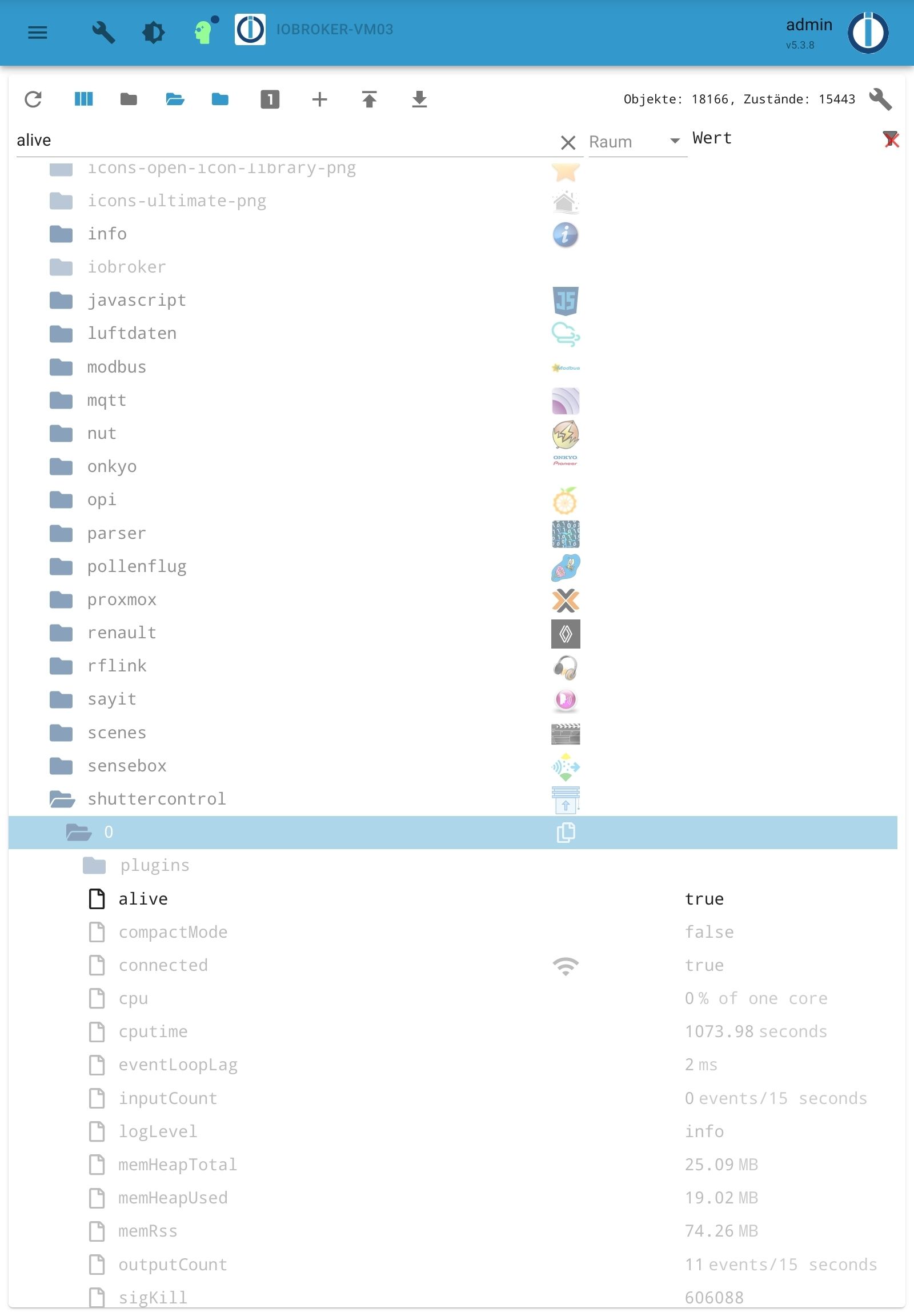

                    @guitardoc sagte in Adapter per Blockly stoppen/starten:
                    der hat keinen Datenpunkt alive
                    Zeig bitte einen Screenshot vom Objektbaum.
                    edit: grad mal den Adapter installiert und schwupps:
                    Lehrling seit 1975 !!!

                      G Offline
                      G Offline
                      guitardoc
                      Was zugeklappt ist beinhaltet nur Werte für die Steuerung der Jalousien.

                          G Offline
                          G Offline
                          guitardoc
                          @djmarc75 Dann musst du irgendwo was eigestellt haben was bei mir anders eingestellt ist... Aber was?
                          HomoranH DJMarc75D 2 Antworten Letzte Antwort

                                @guitardoc sagte: Den hab ich auch an
                                Dann findet man ihn unter "system.adapter.shuttercontrol.0.alive".

                                  DJMarc75D Offline
                                  DJMarc75D Offline
                                  DJMarc75

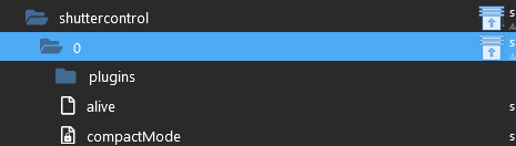

                                  nö hab ich nicht... Du bist ja auch im falschen Objektbaum ;)
                                  system.adapter.abcd1234
                                  G 1 Antwort Letzte Antwort
                                  • G guitardoc
                                    @homoran Den hab ich auch an - allerdings ohne den blauen Punkt:
                                    @guitardoc hast du mal alive im Filter eingetragen?

                                      G Offline
                                      G Offline
                                      guitardoc

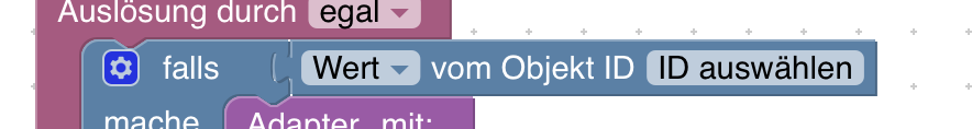

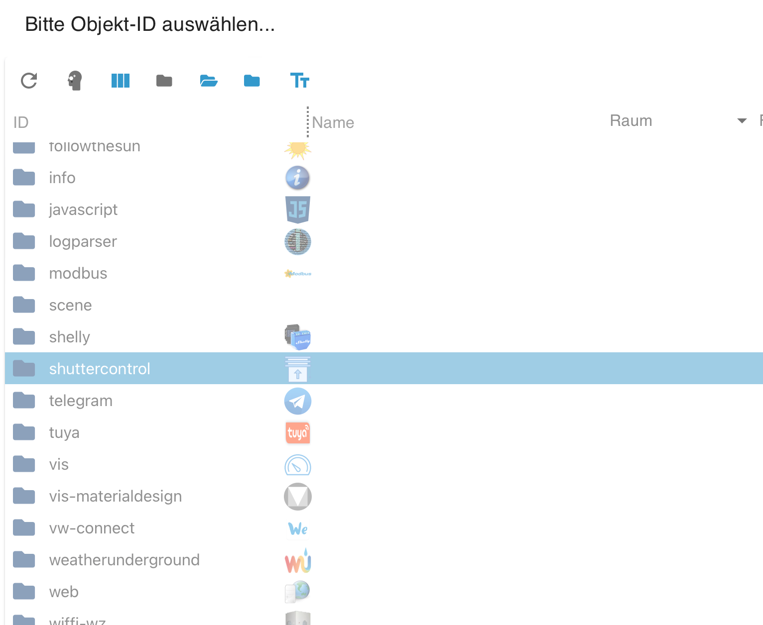

                                      @djmarc75 Jaja, da ist der Wert drin - aus Blockly heraus kann ich aber nicht auf den Systemobjektbaum zugreifen... Oder bin ich jetzt total blind?
                                      G DJMarc75D 2 Antworten Letzte Antwort

                                          @guitardoc
                                          Expertenmodus einschalten (Kopf links oben).
