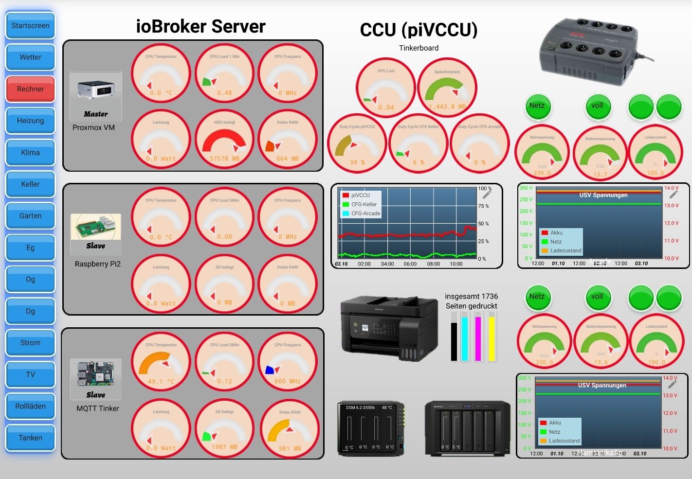

      @smo-0 ich weiss nicht, ob ich dir richtig folgen kann.
      ich habe so etwas auch mal angefangen.
      ganz rechts ist noch eine Liste sämtlicher IPs im Netz, mit Namen und ob online.
      Ich weiss auch nicht, ob deine Vorgehensweise wirklich zu deinem Vorhaben passt.
      Alleine der Begriff "Geräte" ist wohl schon unterschiedlich gebraucht.
      Discovery zum Auffinden von echten Geräten um dazu die richtigen Adapter zu installieren ist das Eine.
      Aliase anzulegen (womit auch immer) dient dazu echte IDs auf eine andere IDs zu mappen, damit ein eingebundenes Gerät im Sinne von DP der ID vorhanden bei e7nem Austausch unter der gleichen gemappten ID weiter verwendet werden kann
      Geräte im Sinne der IT, die nur eine IP-Adresse besitzen, aber nicht einzeln mit einer ID eines Adapters versehen sind, kannst du auch nicht mappen

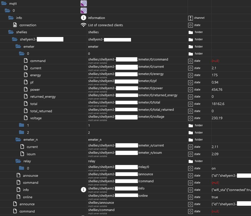

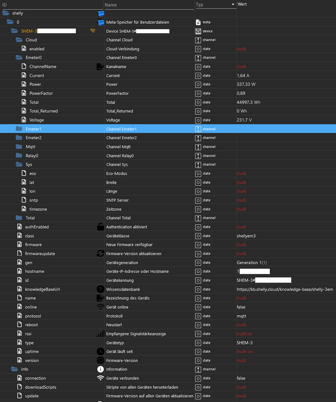

                                          Habe jetzt auf MQTT gewechselt und den Shelly Adapter und den MQTT Broker/Client Adapter getestet.
                                          Leider bekomme ich nicht alle Daten in die Datenpunkte. Shelly hat viele drin, welche nur (null) anzeigen, obwohl in diversen Datenpunkten im MQTT Adapter die Werte vorhanden sind.
                                          Kann man diese Fehler selbst beheben oder kann das nur ein Entwickler für die Adapter?
                                          Es kann sich ja nur um Fehler beim Auslesen der json Dateien handeln, die ev. korrigierbar sind.
                                          Im MQTT Adapter sind alle Daten der Shelly in einem Datenpunkt "info" enthalten. Auch jene, die bei dem Shelly Adapter null sind.
                                          Da ich hier wirklich noch ein DAU bin, brauche ich Hilfe, wie ich die Daten korrekt aufbereiten kann.
                                          Entweder dass ich die json Daten aus MQTT auslesen und die benötigten Werte in den entsprechenden Datenpunkt eintragen oder die aktuellen Fehler beheben.
