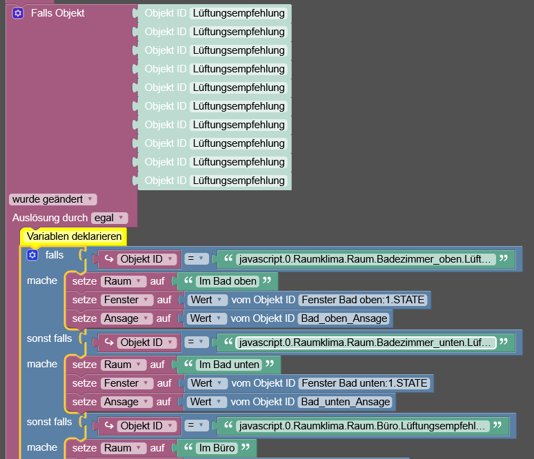

    kann ich mal ein Blockly- Beispiel haben, dass über die "falls-" rule auslöst, wenn sich einer oder mehrere Werte geändert haben?

      @alinaclg
      Meinst du sowas?

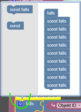

          @meister-mopper ja, aber wie bekomme ich das zweite bis n-te Kriterium dazu? irgendwie habe ich Brett vor dem Kopf :)

            Meister Mopper
            @alinaclg sagte in Abfrage, ob ein oder mehrere Werte sich geändert haben:
            Mit dem Zahnrad

                  Ein ehemaliger Benutzer
                  @meister-mopper Ich meine , nach "falls Objekt", bei denen bei dir mehrfach Lüftung steht; diese wiill ich durch zwei Kriterien abprüfen und wenn sich eines oder beide geändert haben, eine neue Rechnung erstellen. Bisher habe ich immer nur auf eine Änderung geprüft:-)

                    Meister Mopper
                    Das sind verschiedene Objekte, sobald eines geändert wird, wird auch getriggert.
                      @meister-mopper Ja, danke, aber wie hast du es geschafft, dass du da mehr als eines hinter "falls Objekt" einfügen konntest :)

                        Meister Mopper
                        @alinaclg
                        Ebenfalls über das Zahnrad :man-shrugging:
                          @meister-mopper ich hab es, ich hatte das falsche Blocky-Element, das nur auf ein Trigger prüft
