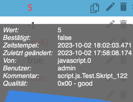

                  Vielleicht verstehe ich das falsch aber einen Zeitstempel kann man setzten:
                  const d = new Date().getTime() - 300000
                  setState('0_userdata.0.Test', {val:5, ack:false, ts:d})
                  In diesem Fall hier, müssten man die States spiegel und die Zeit selbst setzten.

                    @ticaki sagte: Zeitstempel kann man setzten:
                    Das war mir nicht bewusst. Wieder was gelernt 👍
                    An die Objekt-Version von setState() habe ich nicht mehr gedacht (zu lange her).

                      stev-io
                      @ticaki Wenn das funktioniert, ist es exakt das, was ich gesucht habe. Danke! Habe ich so aus der Doku nicht herausgelesen. Der Source scheint dies aber zu bestätigen. Werde ich dann testen. Danke!
