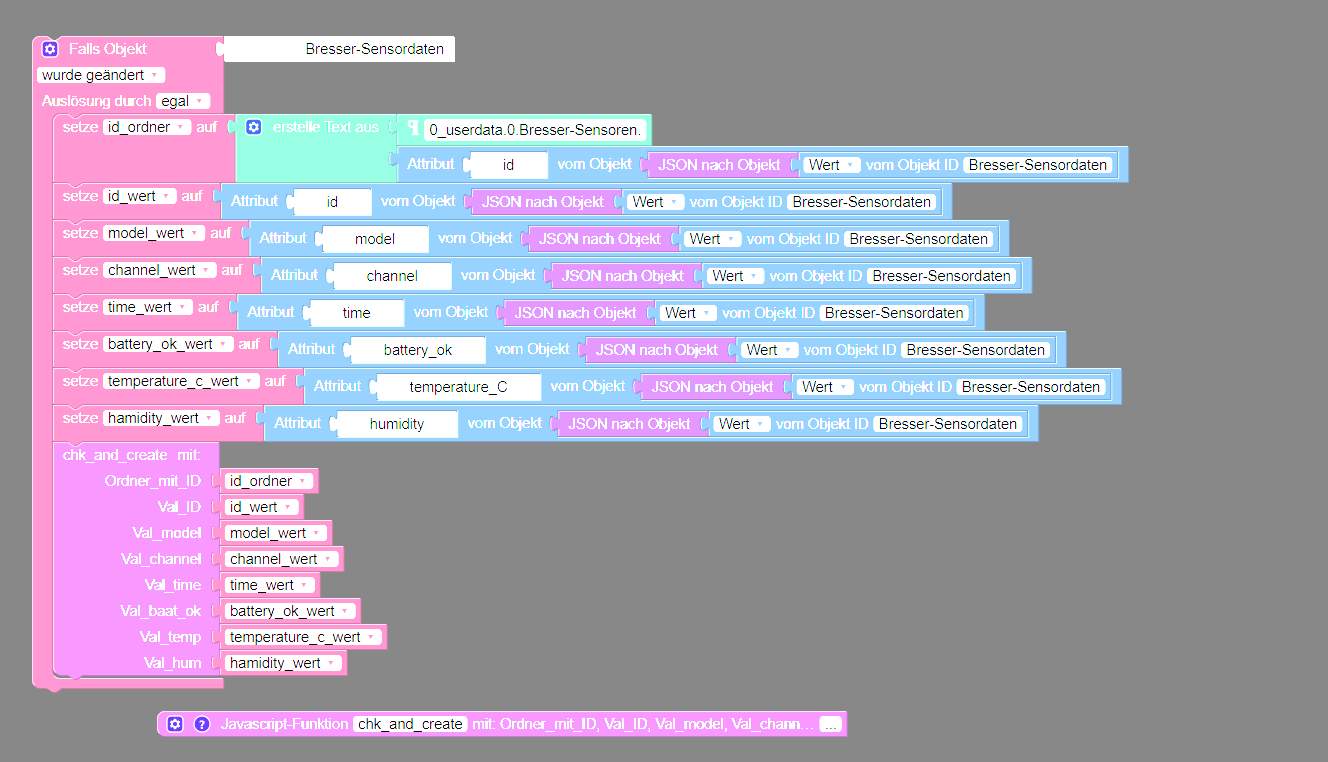

    Ich versuche schon seit stunden werte aus Blockly in ein Skript zu übergeben. Das Script soll Datenpunkte erstellen wenn es diese noch nicht gibt. Ursprünglich sieht das Skript so aus:

    und stammt von dieser Seite: link text, welches seine Arbeit auch gut verrichtet. Nun möchte ich aber Parameter aus Blockly übergeben. Probiert habe ich es unter anderem mit var ID_Ordner = process.argv[2]; welches das erste Argument nach dem Programm und Pfad übergeben sollte. Das sorgt aber für eine Menge Fehler welche von allen scripten rausgeworfen werden die ich nutze. Was mache ich falsch? Wo ist mein Denkfehler?
    Mein Blockly sieht so aus:
    Zum Crash führt unter anderem dieses:

      @vetinari77
      Verwende in der Javascript-Funktion die Bezeichner der Übergabeparameter.
      let id = Ordner_mit_ID + '.Val_ID';
      if (existsState(id)) setState(id, Val_ID, true);
      else createState(id, Val_ID, {name: "TestString Message",type: 'string',role: 'value'});

        @paul53 said in Übergabe Variable aus Blocky in JS:
        1000 Dank, das hat geholfen.- Jetzt komm ich weiter.
