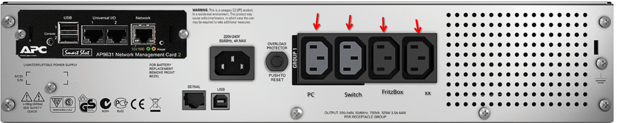

      @jensen sagte in USV Schneider APC SMT750RMI2UNC:
      igentlich nicht benutzen, da Rechner und USV recht weit auseinander stehen.
      Moin,
      verstehe ich nicht, den/die Rechner/Geräte musst Du doch an die USV anschließen 275cbc86-6dcc-446a-956d-17ef0d13c39a-grafik.png
      Damit im Falle eines Falles, Du die Geräte noch solange mit Batteriestrom am Laufen hältst, bis sie ordentlich heruntergefahren sind.
      Ein Stichwort ist NUT, gibt auch einen Adapter dafür.
      VG
      Bernd

        @dp20eic
        Netzkabel gehen natürlich von der USV zum Rechner, aber in diesen Kabelkanal möchte ich kein USB Kabel einziehen, da liegen nur Netzkabel.
        NUT, ich werde mich belesen.

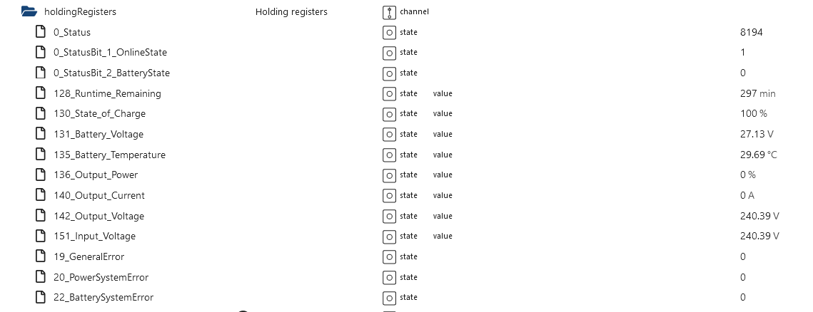

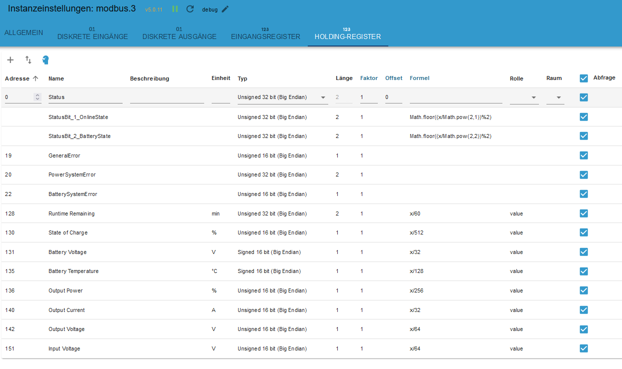

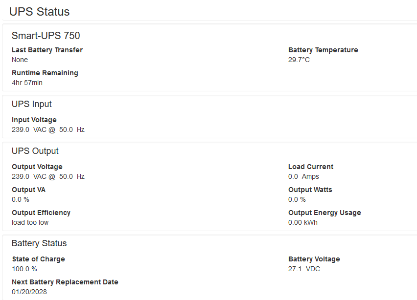

          Nur mal so zum Stand der Dinge.
          Mit NUT das klingt sehr kompliziert, also habe ich die Modbus Variante weiter verfolgt.
          Hier habe ich eine Tabelle der Modbus Register gefunden:
          Modbus Implementation in APC Smart-UPS
          Über den Modbus Adapter konnte ich die USV problemlos anbinden und mußte dann "nur" die für mich interessanten Werte heraussuchen.
          So sieht's im Moment aus:
          original Webinterface der USV:
          meine Modbus Einstellungen
          die entstandenen Objekte
          Vielleicht kann's ja irgendwann irgendwer gebrauchen.
          Gruß Jens
            warum Holdingregister?
            Du steuerst doch nichts

              donau
              @jensen : kannst Du noch zusätzlich die Konfigurationsseite Modbus mit den Einstellungen auf der linken und rechten Seite als Bild mit ablegen? Danke.
