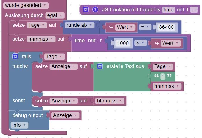

    Heutiges Projekt zu später Stund soll folgendes sein:
    Ich habe einen DP der Sekunden als Zahl liefert.
    Diesen möchte ich gerne in Tage.Stunden:Minuten:Sekunden "konvertieren" .
    Was bisher funktioniert ist in Stunden:Minuten:Sekunden.
    Hier das Blockly und die Funktion:
    return formatDate(t, 'hh:mm:ss');
    Gibt es da ne Möglichkeit in der Funktion die Tage zuzufügen?
    Merci schon mal.

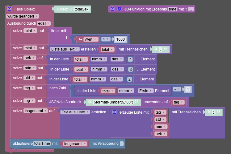

        @bahnuhr etwas komplizierter jetzt per Blockly gelöst da ich mit JS leider nicht warm werde:
        return formatDate(t, 'DD:hh:mm:ss');
