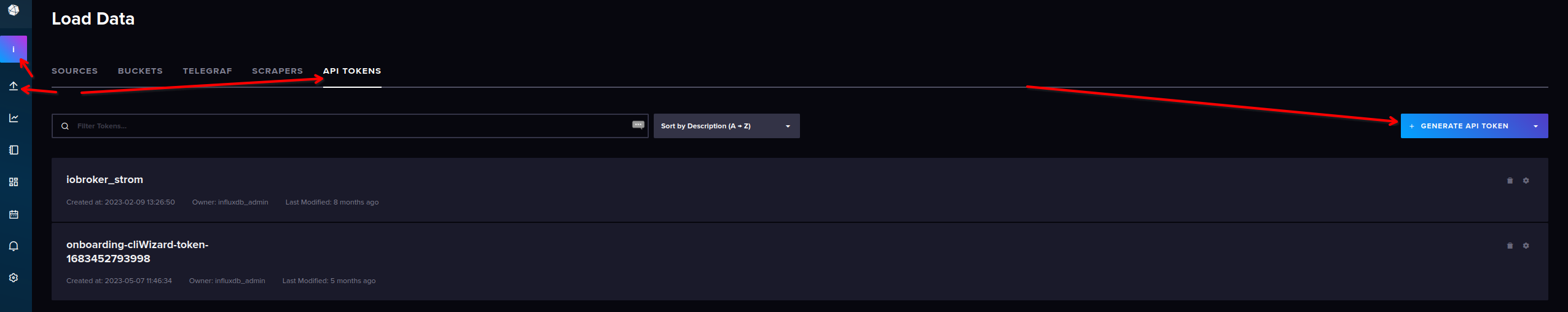

        @spiffel1234 sagte in InfluxDB docker compose auf synology:
        Meine Frage die sich jetzt stellt... bei der Oracle Datenbank kann ich mittels SQL Plus User und Passwörter setzen.
        Moin,
        da Du vom WEB GUI schreibst, gehe ich davon aus, dass Du von influxDB V2 sprichst?
        Bei influxDB V2 wird nicht mit User & Passwort wie beim Orakel gearbeitet, dort geschieht der Zugriff über Organisation und Token und eine Datenbank == Bucket
        • https://docs.influxdata.com/influxdb/v2/organizations/
        • https://docs.influxdata.com/influxdb/v2/organizations/buckets/
        • https://docs.influxdata.com/influxdb/v2/security/tokens/
        Das alles kann man entweder per WEB-GUI einrichten oder per CLI
        User & Passwort, gibt es nur, weil eine Abwärtskompatibilität eingebaut ist
        • https://docs.influxdata.com/influxdb/v2/users/
        VG

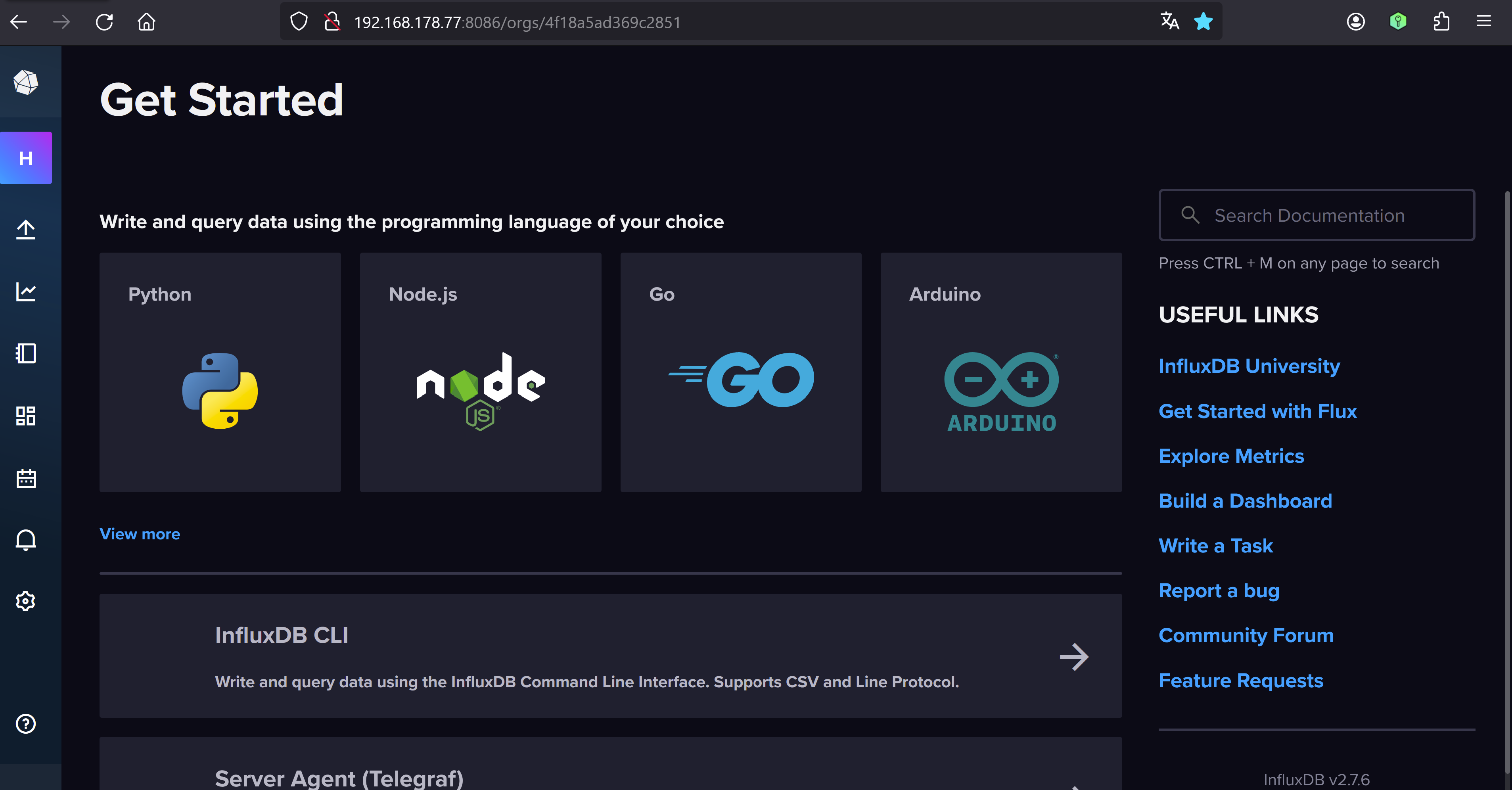

          So also ich versuche es mal besser zu beschreiben. Ich verwende mit Docker das Image influx Version 2.0 Beispiel: influxdb:latest. Sobald der Container hochfährt bekomme ich ein "Webfrontend" zur Anmeldung über http Port 8086.
          Hatte hier den "Token" erzeugt und auch die "Instanznamen definiert mit Bucket.
          Siehe hier:
          Meine Frage war jetzt kann ich über das "Webfrontend" hier "SQL Befehle absetzen"?:
          1. Der Kollege Bernd meinte man man kann das via WEBGUI oder CLI machen. Wo finde ich die "SQL Konsole in der GUI?
          2. Wenn ich das über die CLI machen will steige ich doch in dern Container ein richtig? und wie ist das dann vorgehen?
          Muss man bei der Datenbank auch mit Commit arbeiten wenn es kein DML ist wie bei oracle?
          Vielen Dank

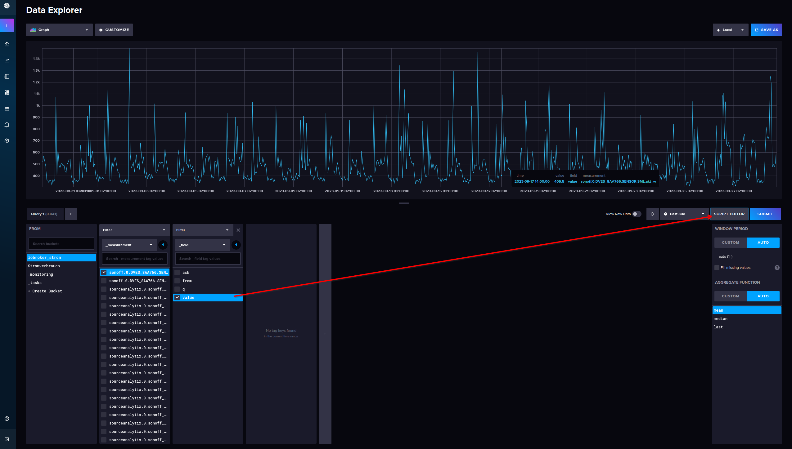

            Moin,
            SQL kann influxDB aktuell noch nicht, die Abfragesprache heißt entweder FLUX oder influxQL für influxDB < V2 Datenbanken. Wenn Du gerade erst anfängst, dann gehe ich davon aus, dass Du influxDB mit FLUX nutzt.
            Oder
            Das mit dem CLI, bezog sich auf die Administrierung von influxDB nicht um SQL oder FLUX abzusetzen.
            Dokumentation zu FLUX
            • https://docs.influxdata.com/influxdb/v2/query-data/get-started/
            Und ganz wichtig das Orakel ≠ influxDB, da musst Du umdenken, ließ mal in der Dokumentation zu influxDB.
            VG
            Bernd

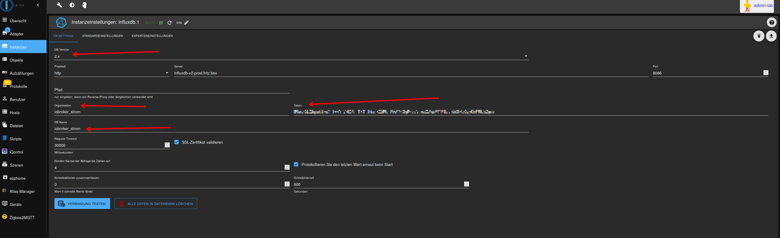

              So nur um es richtig zu verstehen ich brauche ja für meinen iobroker einen user mit dem ich drauf zugreichen kann?
              Die Werte müssen ja erstmal ankommen. Für den IOBROKER gibt es ja den Adapter "Influx" Wo lege ich in der GUI
              die USER an?
              - INFLUX_READ_USER=grafana
              - INFLUX_READ_USER_PASSWORD=grafana
              - INFLUX_WRITE_USER=iobroker
              - INFLUX_WIRTE_USER_PASSWPRD=iobroker
              Danke Dir
                Moin,
                Du bist wirklich schwer zu verstehen, wie ich schon gesagt habe, in influxDB geht das nicht mit User/Passwort.
                Im ioBroker Adapter musst Du folgendes eintragen, Organisation und Token und das Bucket
                In Grafana ist das dann auch nicht so, sondern
                P.S: Über Discord oder sowas verfügst du nicht?
                Ja :)
                VG
                Bernd

                    Moin,
                    um auch das noch mal aufzugreifen.
                    Die Berechtigung hängt dann einmal an der Organisation und an dem Tokern, das Du erstellen kannst, z. B. Du hast
                    1. die Organisation -> org_iobroker
                    2. ein Bucket -> bucket_iobroker
                    3. ein weiteres Bucket -> test_iobroker
                      Du möchtest jetzt jemanden nur die Rechte für test_bucket geben, dann erstellst Du ein Token, der sich nur auf das Bucket bezieht
                      3939518d-1e61-4aff-a770-0f4f4130ff12-grafik.png als Beispiel mein Bucket
                      Wenn ich Dir jetzt Zugang zu meinem Server geben würde und Dir die Organisation und diesen Token geben würde, dann könntest Du nur lesend/schreibend auf dieses eine Bucket zugreifen, wenn ich Dir nur lesenden Zugriff gewährt hätte, dann könntest Du nur lesen oder halt nur schreiben, im anderen Fall.
                    VG
                    Bernd

                          Was ist denn jetzt so schwer, aus dem WEB UI von influxDB die zusammen geklickte FLUX Abfrage zu kopieren und in Grafana einzufügen?
                          Schau in meine Bilder weiter oben, nach dem zusammen klicken, auf submit dann auf Edit und Du siehst die dazugehörige FLUX Abfrage.
                          VG

                            Hallo Bernd,
                            das was du mir gezeigt hast macht das was ich will jetzt habe ich es auch verstanden. Vielen Dank.

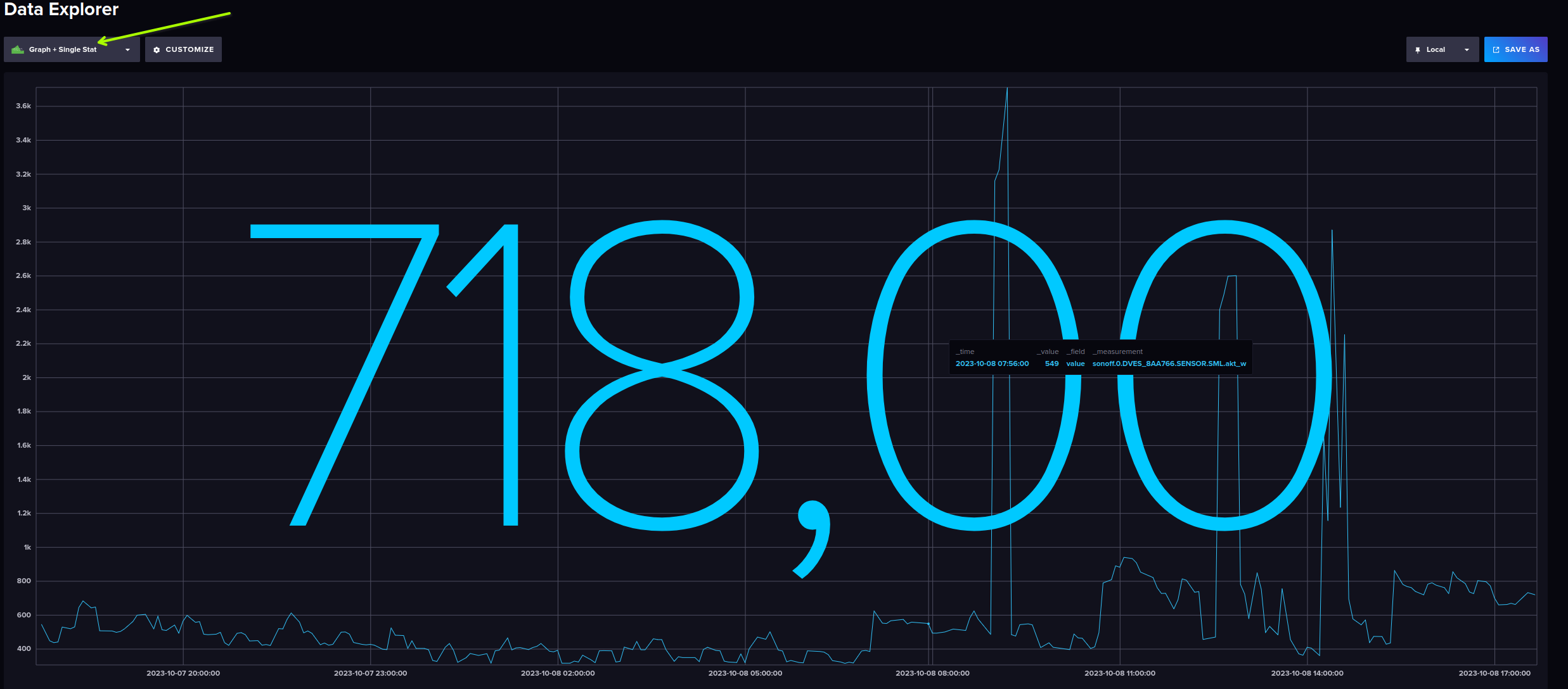

                              Wie bekomme ich die Watt anzeige hier wieder in die Graphik eigeblendet? Und kann ich hier irgendwo den "Refresh" Intervall fest setzt ohne das ich ihn immer manuell auf 10 Sekunden stellen muss?
                              Aktuell schaut es so aus:
                                Moin,
                                meinst Du das so?

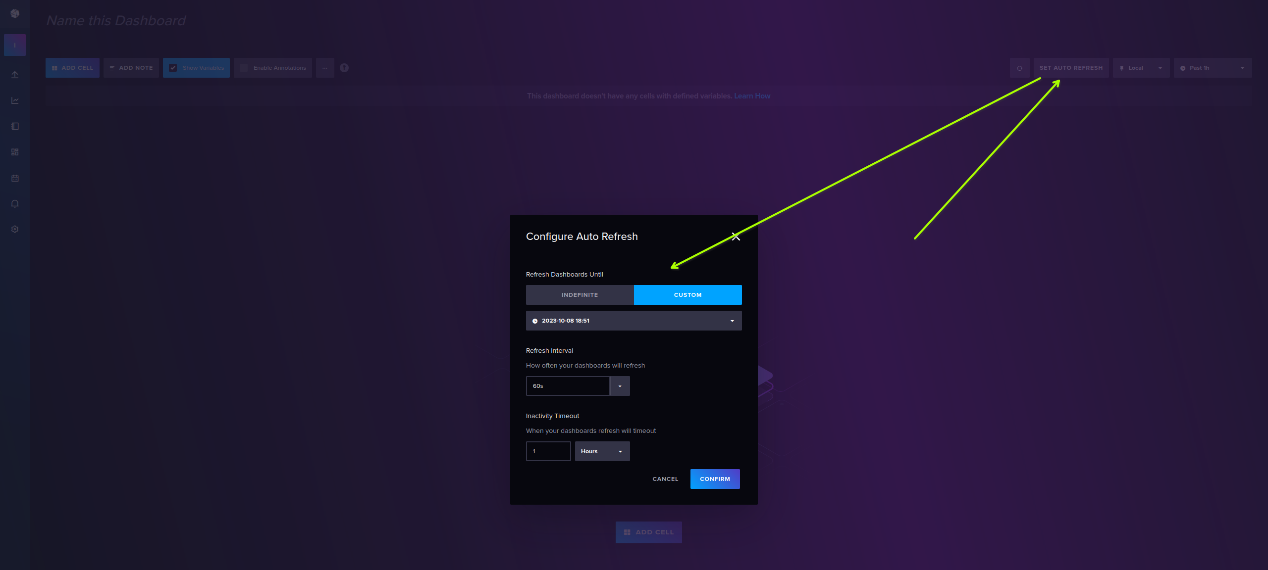

                                Eins solltest Du wissen, diese Darstellung in der influxDB ist kein Ersatz zu einem anderen Tool, wie Grafana, oder wenn Du im ioBroker bleiben möchtest zu Flot oder eCharts.
                                Du kannst zwar die Abfragen und Grafiken speichern oder Dir sogenannte Notebooks erstellen, aber zum Einbinden in eine Visualisierung taugt das nicht, besser ich habe da noch keine Lösung gefunden.
                                VG
                                Bernd
                                P.S.: Auto Refresh geht nur, wenn Du ein neues Dashboard anlegst

                                  spiffel1234
                                  Ach super genau das war es Top Danke Dir!
